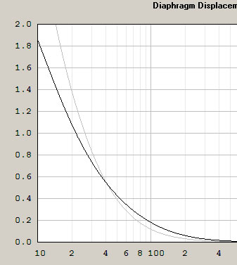

    аудиобалбес Аватар для Flaesh
    14.02.2006
    Eburg
    7,637
    По умолчанию Re: Резонансная частота и диапазон
    хде резонанс?:
    Очевидно, что где-то в пределах картинки))
    Емнип 30-40, а может и не)).
    Примерно постоянная скорость, примерно удвоение хода на октаву вниз, примерно 6дБ на октаву.

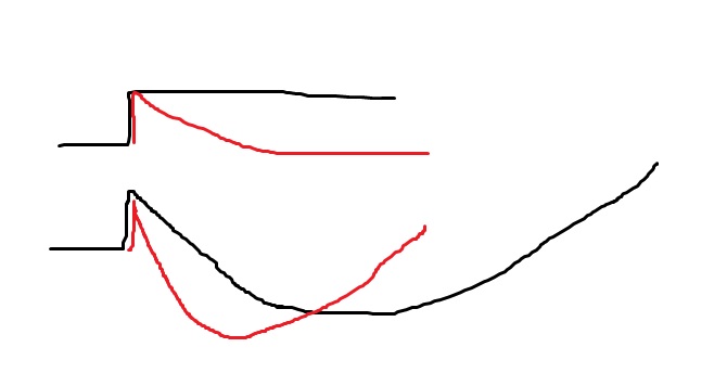

    а он раньше времени пружинит обратно.
    если батарейкой коснуться клемм, то динамик не отпружинивает, а останавливается высунувшись вперёд.
    Т.е. на сигнал 0 герц динамик реагирует остановкой.
    А "идеальный динамик" постоянный сигнал в 0 герц должен отыгрывать бесконечно двигаясь "летя" вперёд поддерживая постоянное давление в максимуме, что невозможно физически.
    От сюда вывод - любой динамик по природе является фильтром НЧ и не может отыгрывать низкие колебания.
    Чёрным - электрический сигнал. Красным давление в воздухе.
    Нетрудно заметить сходство с прохождением сигнала через простейший ВЧ фильтр - конденсатор.
    На высокой частоте - динамик создаёт волны давления. На низкой частоте не создаёт.
    теоретически идеальный динамик это компрессор который при подаче постоянного тока может не прекращая дуть
    копирайт скорее типа вот этого )))
    https://ru.wikipedia.org/wiki/%D0%93...B5%D0%BB%D0%B8
    Фильтром НЧ тоже, но здесь речь про ФВЧ.
    Никто не запрещает фильтром же подвинуть F3 пониже. В пределах имеемых хода и мощности
    он не электрическим фильтром НЧ является, а механичеким - тупо не может создать давление эквивалентное нарастанию сигнала,
    это так же как и кондёр в цепи, или как сравнивают ещё как резиновая мембрана в трубе с водой:
    Давление воды (электрический сигнал) на входе в трубу синусом нарастает, мембрана натягивается, и в то время, как входной сигнал продолжает нарастать, на выходе уже давление 0, потому что натянутая мембрана уже не пускает воду на другой конец трубы, накапливая энергию в себе. Колебания высокой частоты система из трубы и мембраны передаёт, а колебания низкой частоты мембрана "обрезает".
    ну другими словами, если довести до абсурда, то вопрос поставить надо так:
    что сделать, чтобы твитер начал играть НЧ ? Надо увеличить ход его подвеса, скажем так на метр.
    я сам на самом деле с трудом физические процессы внутри динамика представляю
