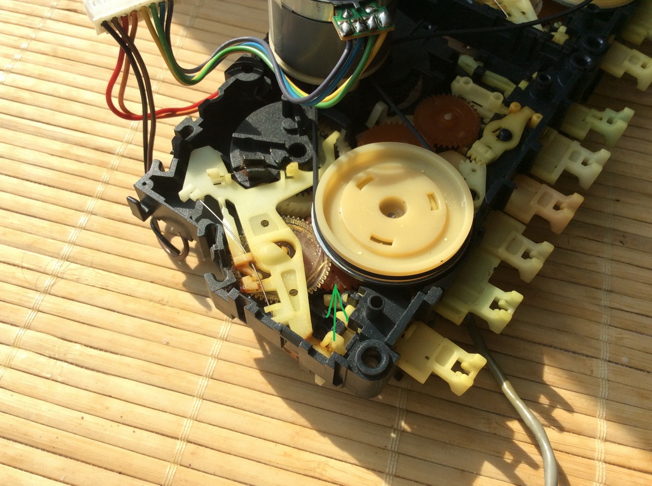

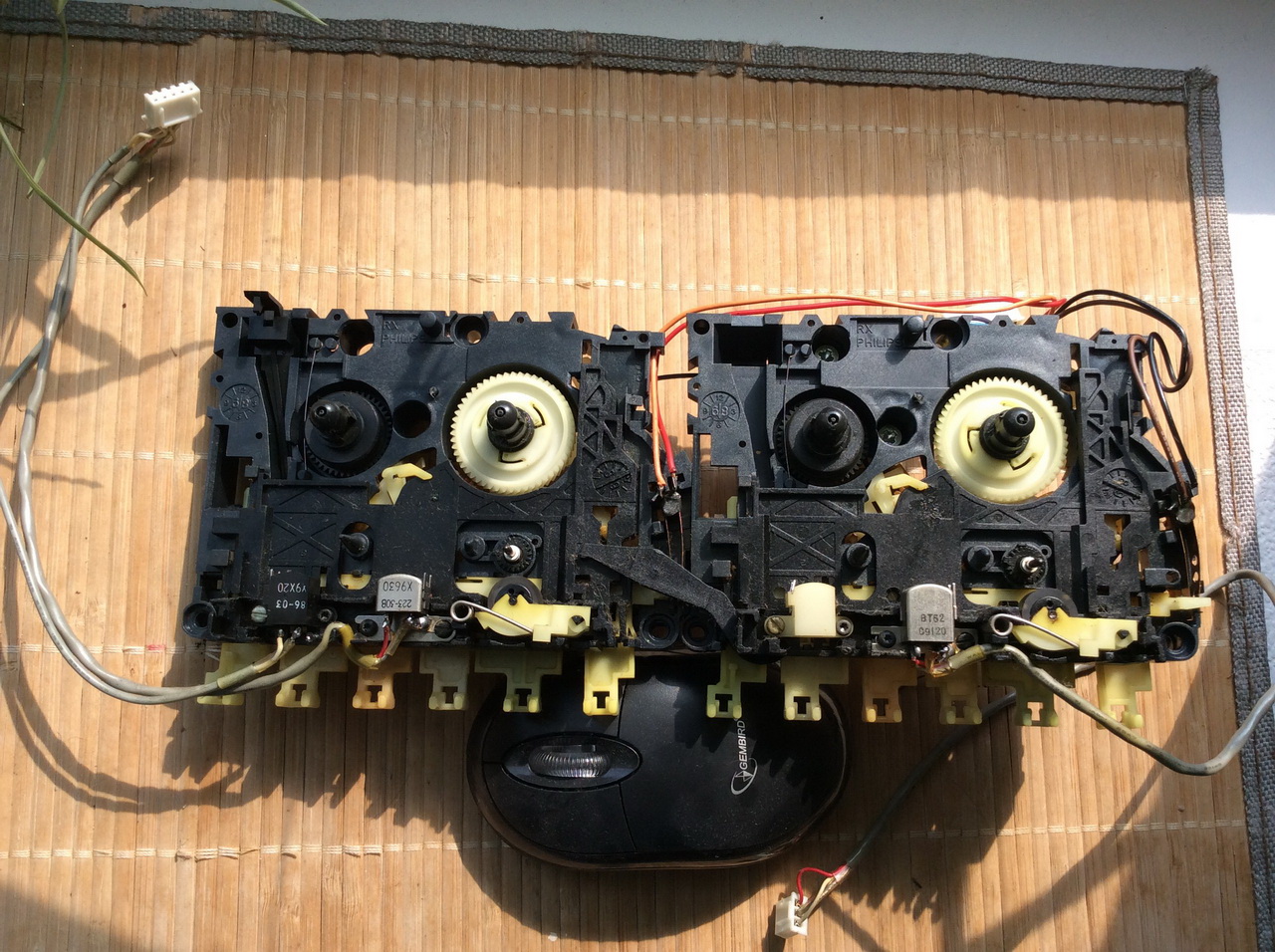

    С недавних пор мой Philips d8479 начал жевать пленку в правой деке.
    После разбора, выяснилось, что одна из шестеренок с поломанными зубьями.
    Хотел переставить с одной деки на другую, но не пойму как вообще разбирается ЛПМ? Винтов кроме как для крепления двигателя я не вижу.
    Может есть какое виде по разбору или сервисный мануал? А саму шестерню реально где-то сейчас купить ?

    На последней фотке зеленой стрелкой отмечена проблемная шестеренка.

    Вроде там все на защелках.
    https://www.drive2.ru/b/486020699312358009/
