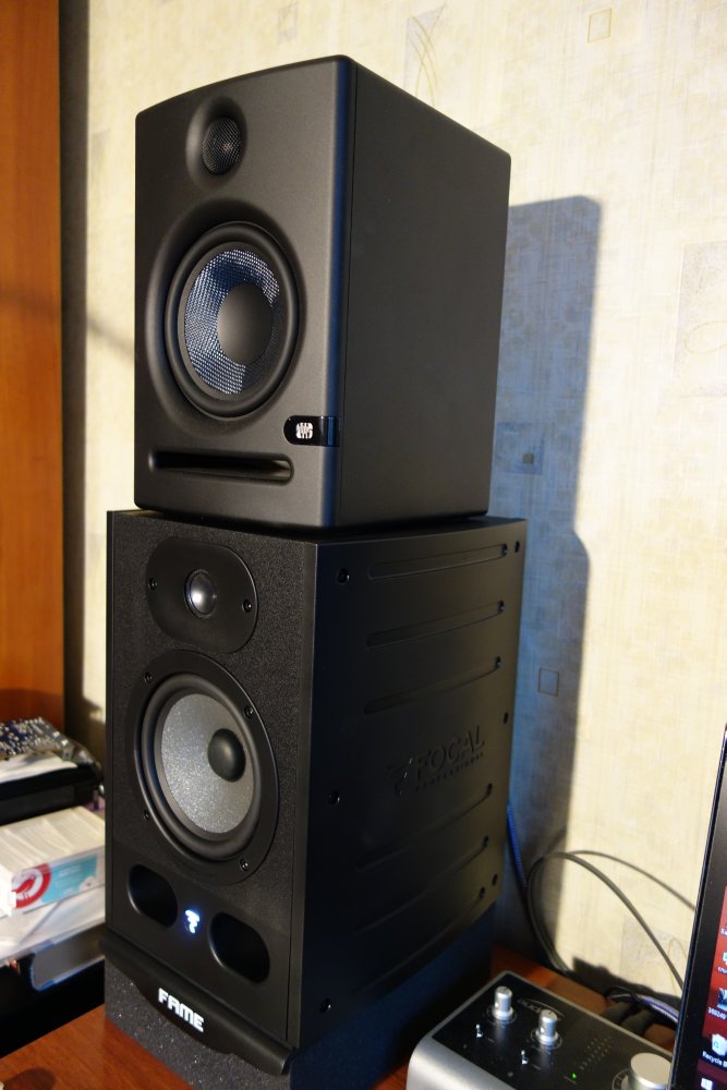

    взял таки focal alpha 50, тк пришел к выводу:
    - это габариты, для компа большие не нужны. К тому же в небольшое помещение
    - у больших проблемы с басами, переотражениями и т.д.
    - все они сделаны из говна, увы, экономят на всем, кроме внешнего вида, и возможно на динамиках. Поэтому для себя я решил не гнаться за дорогими экземплярами а переделать просто хорошую "коробку" only for me. И поэтому кстати приобрел АБ класса, Д хре н переделаешь, если только все выкинуть..
    Колонки, приятно удивили прям из коробки, на порядок лучше eris e5
    хоть и 5 дюймов но они не маленькие
    Басов не много, но они плотные и чувствуется низко заходят в диапазон. Для 5 дюймов отлично
    Широкая диаграмма направленности
    ---------- Post Merged at 20:18 ---------- Previous Post was at 19:42 ----------
    Черт они реально здорово играют, хорошие плотные упругие басы без каши в нижнем регистре, откуда
    ещё и выключаются сами, там какое-то реле присутствует, приятно
    ---------- Post Merged on 14.07.2018 at 19:15 ---------- Previous Post was on 13.07.2018 at 20:18 ----------
    оценка габаритов

    Если найдете фотки внутренностей фокалов выложите плиз
