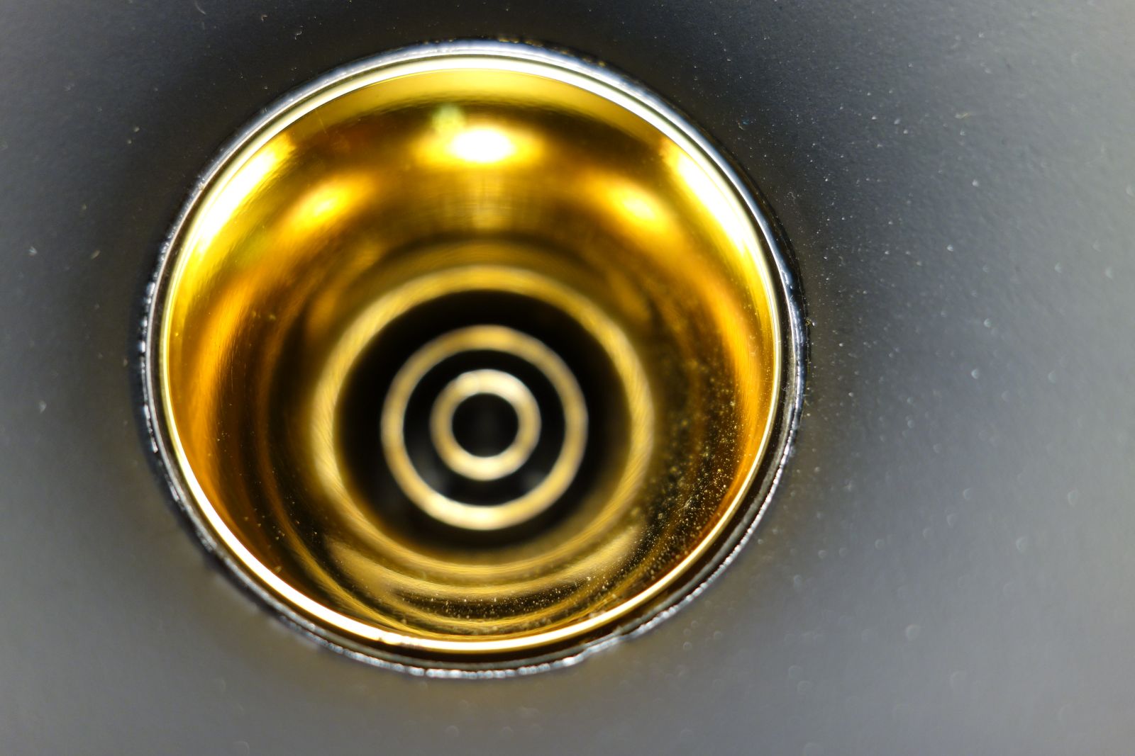

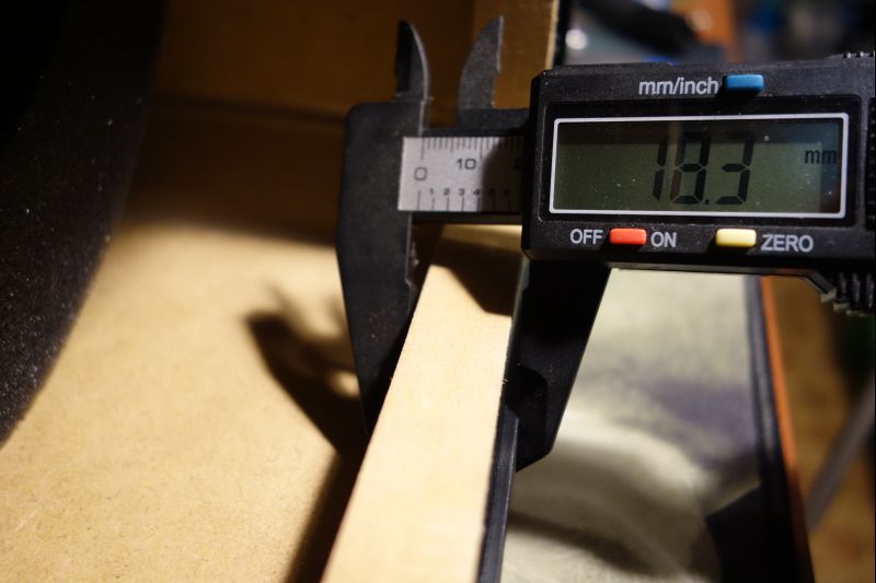

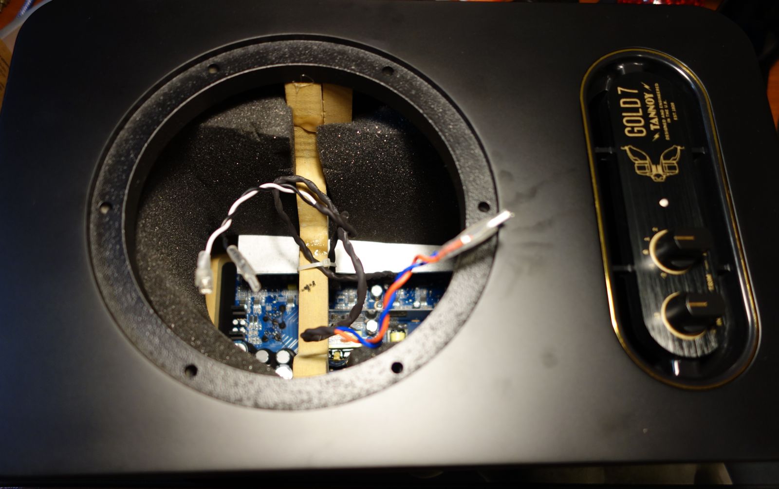

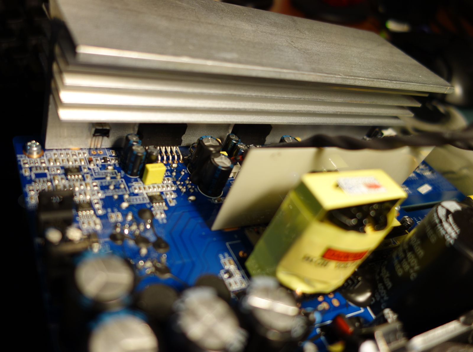

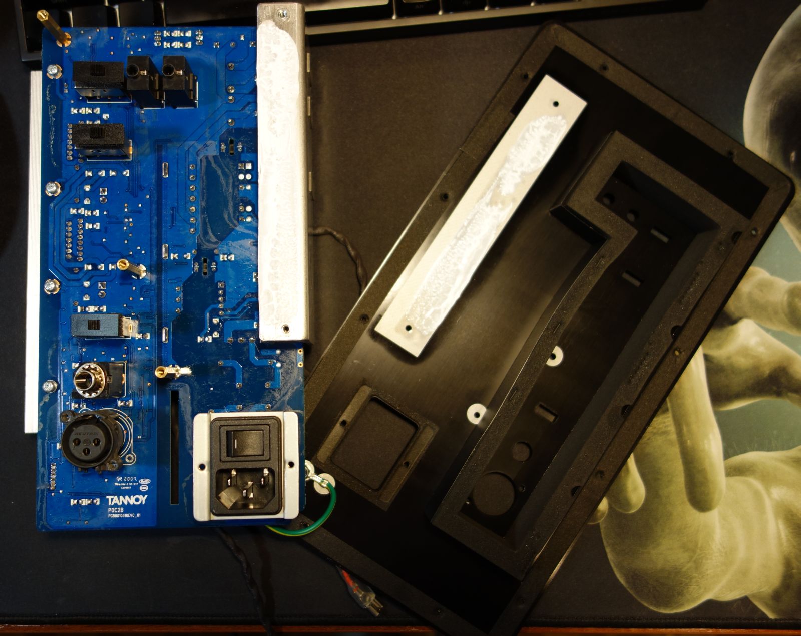

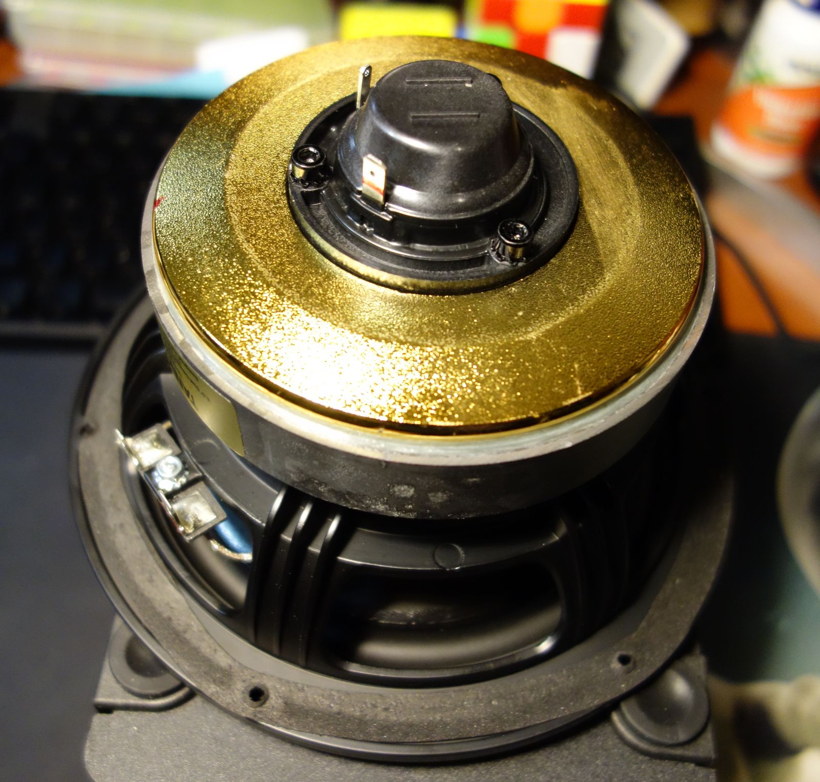

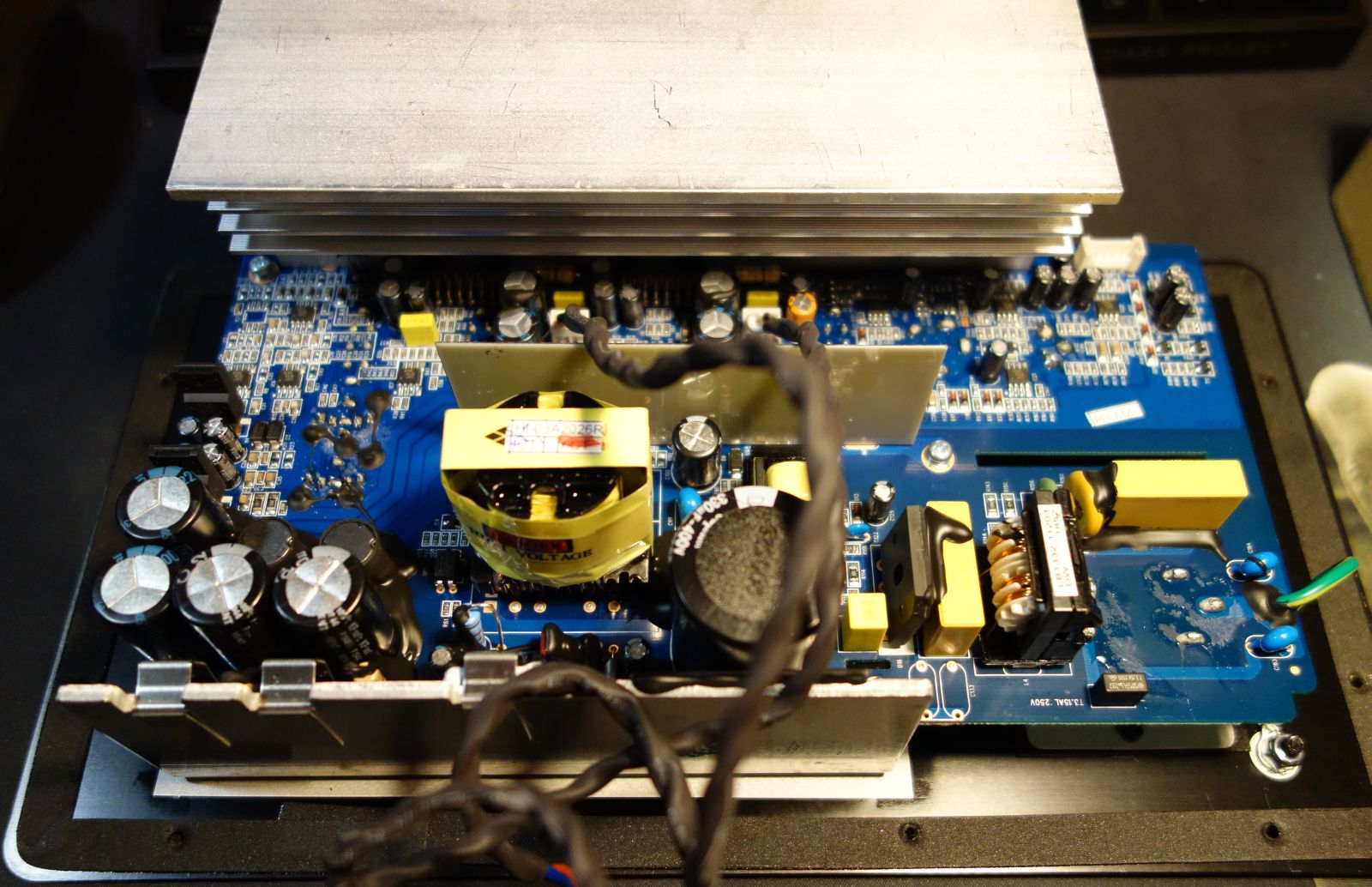

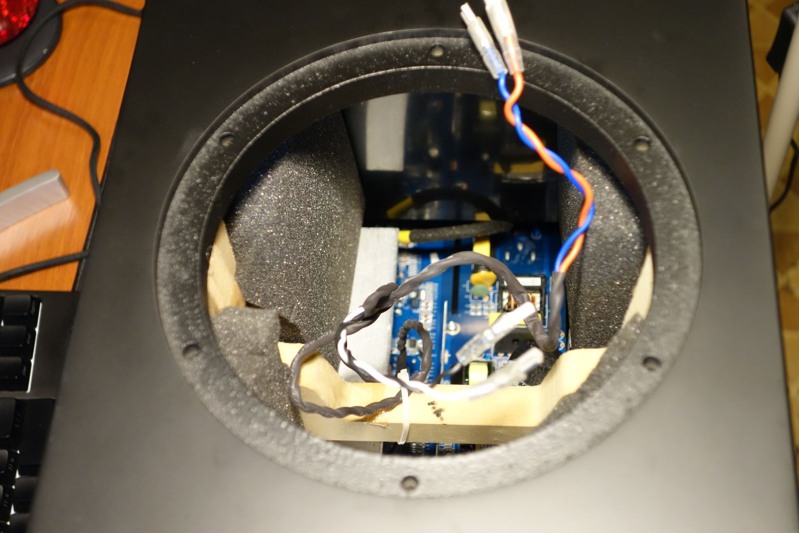

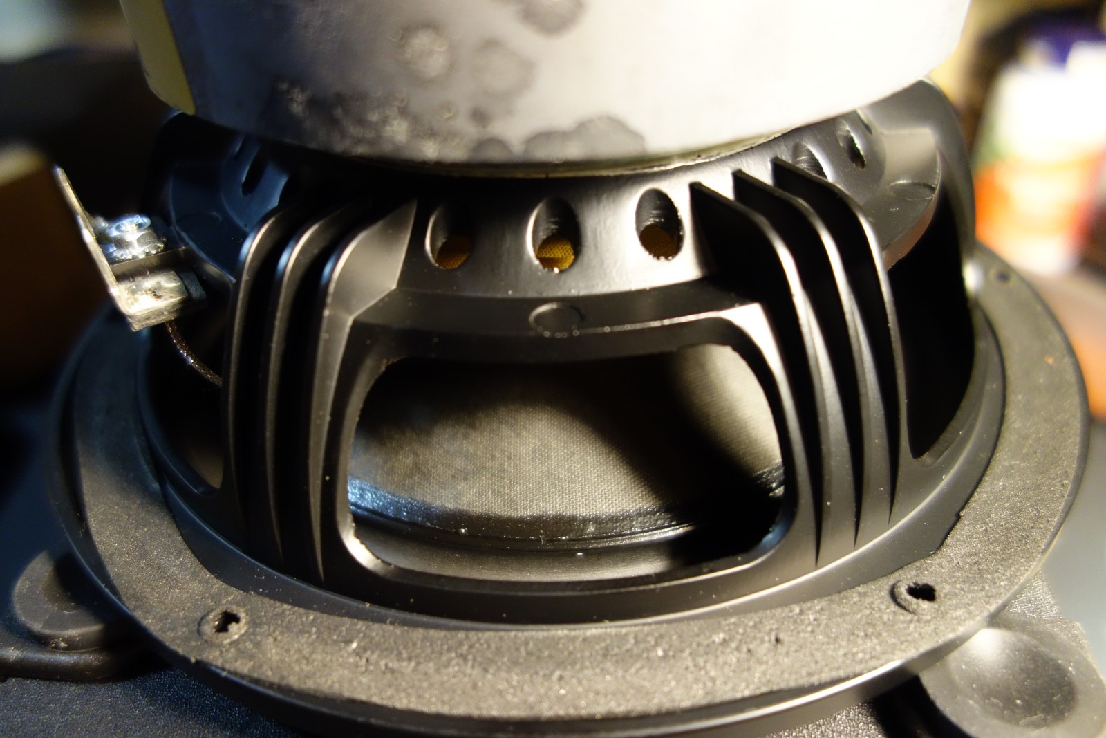

    Tannoy gold 7 внутри

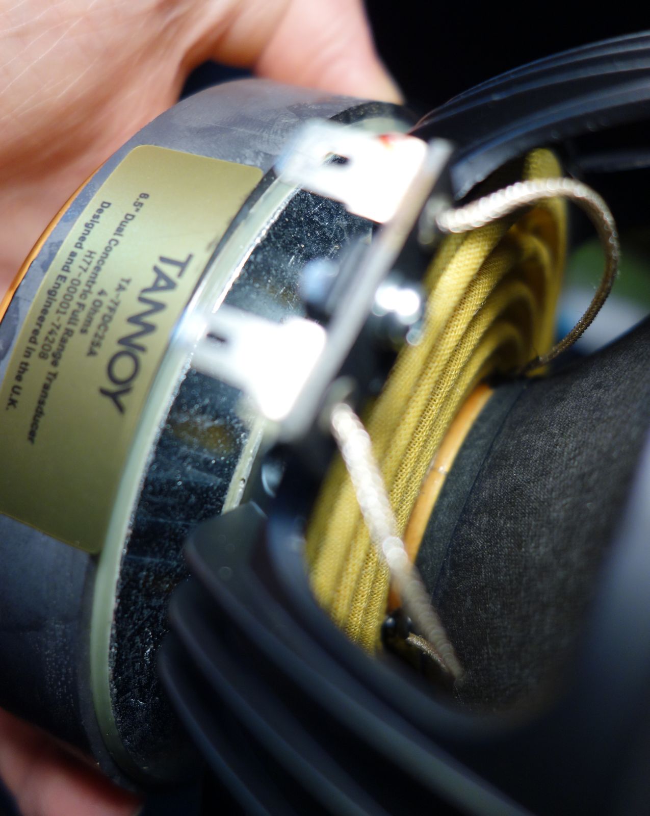

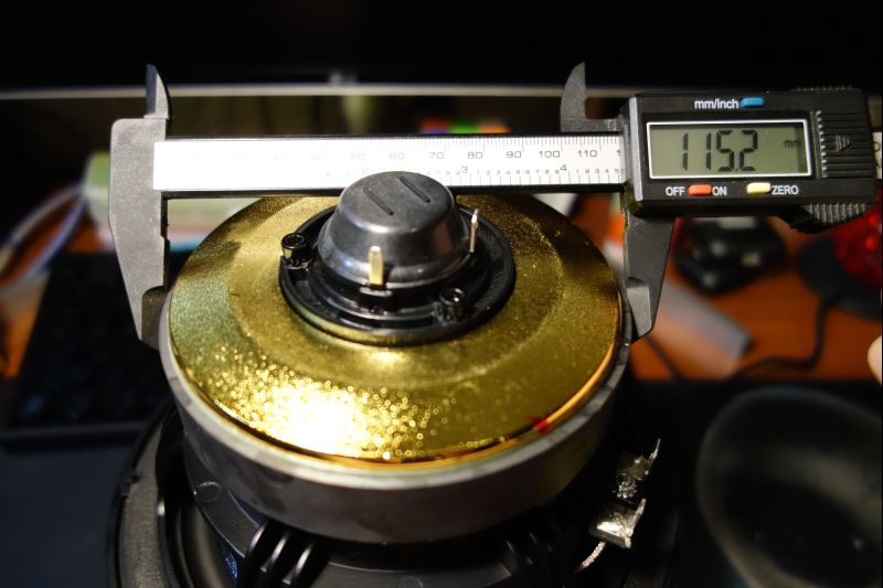

    Корзина динамика литая, из алюминиевого сплава

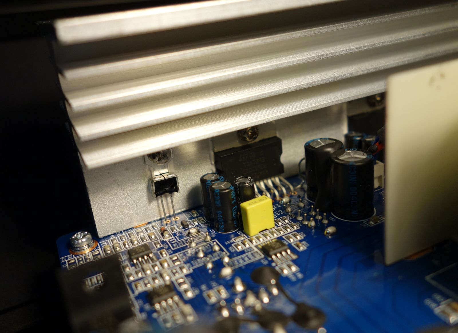

    по 1 микросхеме tda7293 на НЧ и ВЧ. Спецификации мощности естественно не бьются с реальностью

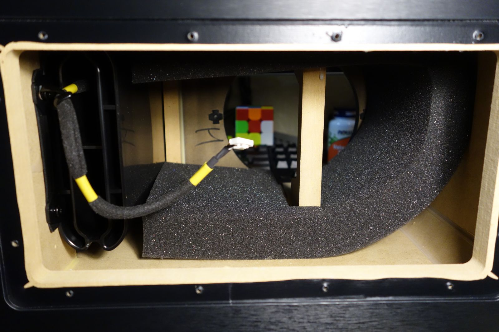

    Толщина стенок корпуса везде одинаковая - 18 мм (без учета фрезеровки)

    В целом мониторы мне понравились. За их цену они, как по мне, предпочтительнее смотрятся чем RCF ayra pro 5. А RCF чем lsr305 из за фазолинейности, и динамики покачественнее в первых.
    По корпусу tannoy gold 7 без претензий, распорки, рёбра всё по феншую.
    Поролон внутри не нравится, хороший материал? Что-то сомневаюсь.
    Корзина из металла, а не пластика как в gold 5. /Что не может не радовать.
    Задняя алюминиевая стеночка тонкая. Но вроде норм жесткость в сборе с платой.
    Усилитель в 7-ах как в gold 5. Никакого мостового включения
    Не радует. Но собственно не сильно важно.
    Потребление из розетки 1 шт: в простое 12,5 Вт, на очень громком уровне 25 Вт. 300 Вт, ерунда какая
    Разбираются собираются легко, как конструктор, как видите даже на задней стенке пено-прокладки без двухстороннего клеевого слоя.

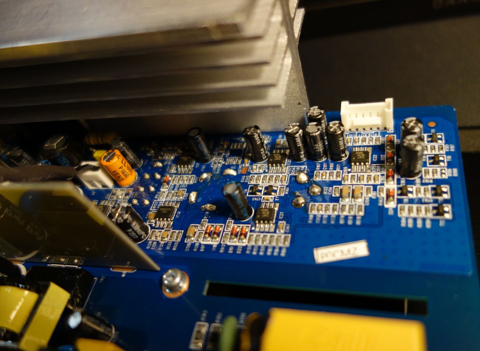

    ОУ-ки почти везде одинаковые 4580
    Большой растянутый ИБП с фильтром на входе. Наверное это хорошо, сравнивая с мелкими, в RCF том же, и прочих мониторах (по фото) с ИБП

    Слышал, что народ жалуется на призвук от волновода ВЧ динамика. Замечали ли?
    Денис.
  5. #305
    10.07.2008
    648
    По умолчанию Re: Сравнение активных мониторов
    Не обращал внимания, даже не знаю какой он должен быть, этот призвук.

    В танноях сходу не увидел разделительных конденсаторов, и в ОС.
    Те 3 штуки электр. конденсаторов возле каждой микросхемы похожи на стандартную обвязку st-by и прочее.
    нашёл в ОС усей.
    в УМ НЧ - 474 желтый возле тех трёх электролитических кондёров. Это 470 nF, т.е снизу поджаты частоты усилителем.
    в УМ ВЧ - smd.
