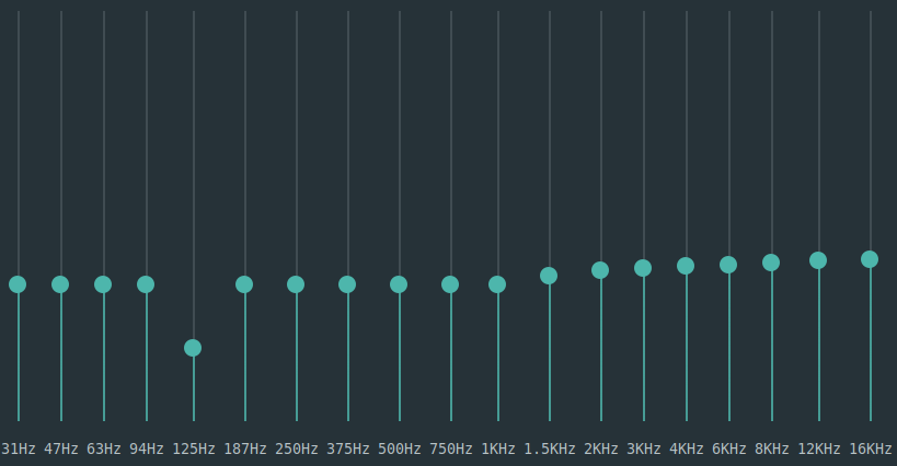

    По умолчанию Re: Сравнение активных мониторов
    На какой частоте примерно?
    Вот так мне больше нравилось как звучат 5+1
Название:	Снимок экрана от 2020-04-05 20-33-26.png
    Вот так таннои:
Название:	Снимок экрана от 2020-04-05 20-37-09.png
    125Гц я убираю из-за комнаты.
    По АЧХ постараюсь на неделе. Но это будет первый опыт. Я тут пока научился усилители и ЦАП измерять более менее в RMAA. Arta box собрал уже кстати, попробую.
    Последний раз редактировалось Max4d; 06.04.2020 в 12:32.
    Flamenko Lite --> Dac OverTure 2.3(TDA1541) --> Экономичный класс А Семигора --> Tannoy M2
    По АЧХ постараюсь на неделе. Но это будет первый опыт. Я тут пока научился усилители и ЦАП измерять более менее в RMAA. Arta box собрал уже кстати, поробую.
    а на видео Tannoy с таким эквалайзером ? или там без?

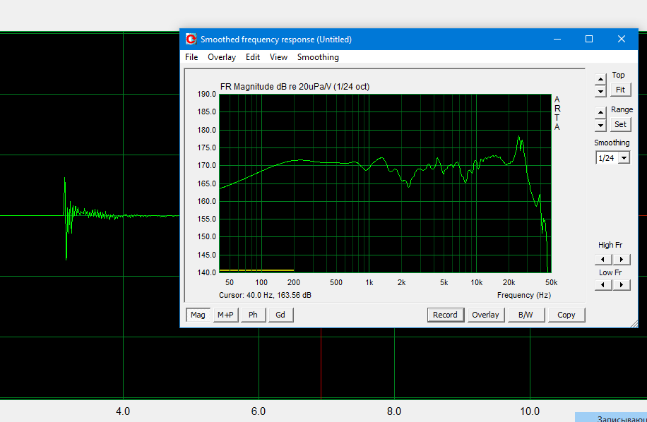

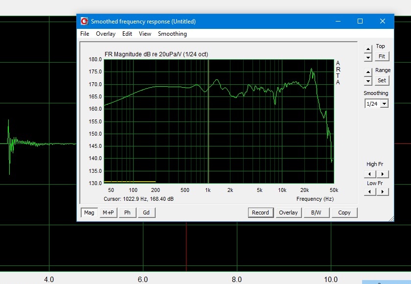

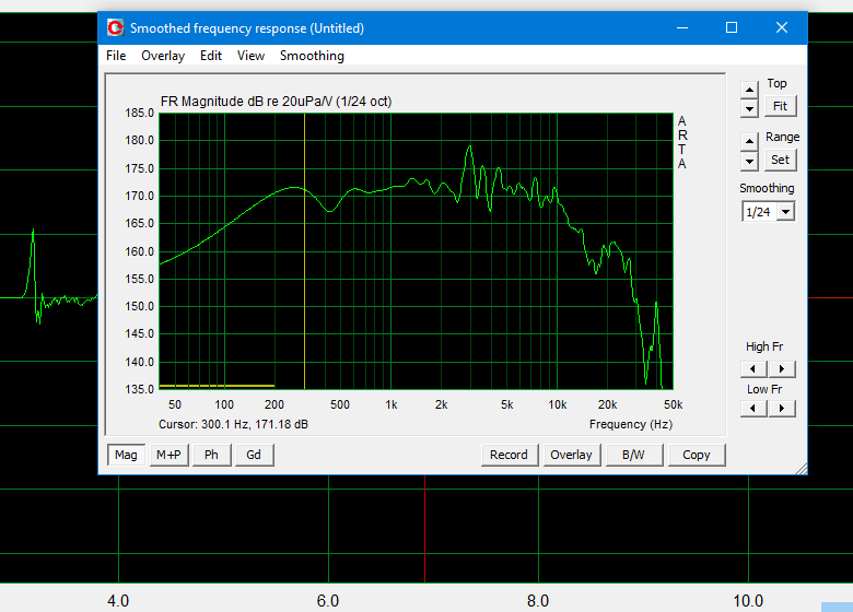

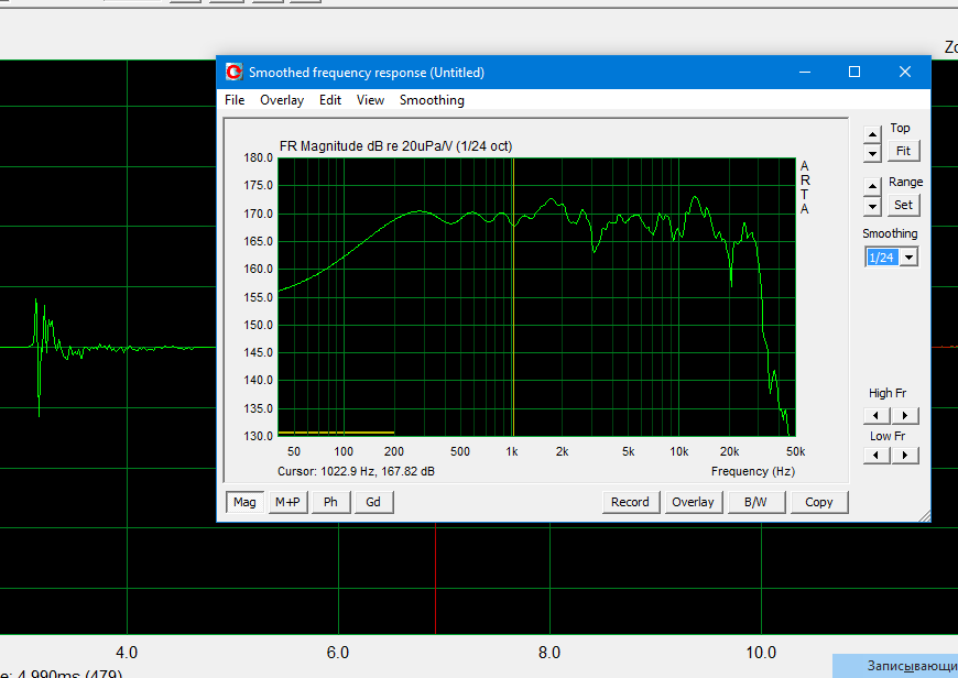

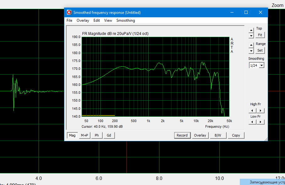

    Потренировался сегодня в измерении АЧХ.. Похоже на правду?
    5+1 с 60см
    5+1 с 30см
    Танной 60см
    Танной 30см
    5+1 с 60см
    5+1 с 30см
    Танной 60см
    Танной 30см
    Еще под рукой был 10гд-36к в ОЯ без визера:
    спасибо, ну на мой малоопытный взгляд, вроде похоже. Звук (танноев) на видео похож на график).
    Танной 60см
    Танной 30см
    Я в RMAA свои Tannoy 5 мерил, провал в районе 3кГц и 10кГц и небольшой пик в где то в районе 1.5кГц совпадают с вашими измерениями, сижу сейчас думаю из-за чего провал на 3кГц появляется, как думаете - это из-за влияния комнаты?
    ---------- Сообщение добавлено 02.08.2020 в 21:27 ---------- Предыдущее сообщение было 01.08.2020 в 22:00 ----------
    Провал на 3кГц точно из-за помещения (уже убрал), при этом пик в районе 1.5кГц сильно уменьшился, а вот от провала на 10кГц пока не избавился, слышал что это особенность коаксиальных динамиков.
