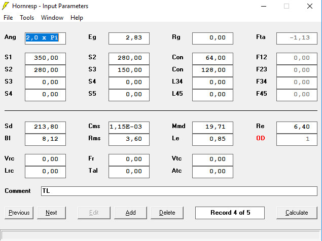

    Всем привет , никогда раньше не занимался акустикой но есть динамики . Решил попробовать сделать лабиринт или трансмиссионную линию . Сделал в ARTA замеры динамиков Dayton RS225P-8 и в Hornresp рассчитал для лабиринта , правильно ли я начал ? Лабиринт хочу сделать примерно с 9 или 10 поворотами .

    Считаете правильно. Если планируется пассивное деление, это тоже нужно учитывать, минимум ставить, ориентировочно, Rg. Ну и запас по площади, пару-тройку децибел на потери, если хотите ровную полку без коррекции.

    По поводу числа поворотов: на практике получается так: меньше число поворотов - выше отдача порта, почти на уровне самого нч динамика, много поворотов - отдача порта в раза 1,5-2 меньше. Страшную гребенку сглаживает наклейка мебельного войлока 3мм на все стенки лабиринта. Может понадобиться укладка синтепона по одной стене.
    Много поворотов из за размеров, глубина колонок слишком большая если делать по Рогожину на 6 поворотов , войлок расчитываю клеить 10мм. Но есть ещё мысль делать сужающийся TL как у Алексея Коваленко (Алексей Коваленко) , пока не могу определится. Так как никогда не занимался акустикой не совсем понимаю как просчитать размеры "трубы" от чего считать и как?

    Вот ваш дайтон http://petoindominique.fr/php/mysql_...p?ref=RS225P-8 в разделе 1/4 d*onde можете подставить данные в онлайн калькулятор и получите сужающийся ЧВР Sl/So=0.1 т.е площадь выхлопа в 10раз меньше площади закрытого торца волновода. Такой ЧВР самый короткий. Выхлоп можете развернуть не вверх а назад как у Thor. Узкий высокий столбик много удобнее сделать и разместить нежели книжку с 9тью поворотами. кнопка plan ecotes de votre... и попадаем на страницу с чертежём и всеми данными http://petoindominique.fr/php/mysql_multiquart4.php
    ---------- Сообщение добавлено 19:31 ---------- Предыдущее сообщение было 19:22 ----------
    А вообще на сайте Мартина Кинга http://www.quarter-wave.com/ есть весь расклад и расчёт любого ЧВР только будете въезжать в суть и разбираться очень долго.
    Откуда взято соотношение Sl/So=0.1 ? Почему головка расположена именно на 0,2 длины линии ( если я правильно понял ) ? Где посмотреть результат сего калькулятора? И главное, на кой нам этот самый сайт Мартина Кинга ? Есть хорнресп с понятным результатом
    С уважением,Алексей.

    У хорнреспа понятия и формулы то есть а вот у вас понимания по Трансмиссионным линиям=ЧВР нету, иначе вопросов бы не задавали и знали что такое Sl/So=0.1. Не хотите самый короткий сужающийся- у Кинга есть другие соотношения, остаётся прочитать (хотя бы при помощи гуглопереводчика), даже есть таблицы. Формулы калькулятора (как и хорнреспа) можно посмотреть в исходных кодах если вы программер и в этом соображаете. А наглядно все формулы есть на сайте Кинга. Основная привязка к ПТС применяемой головки, подставляя её реальные данные можно расчитать оптимальный ЧВР. Читайте, вникайте или пользуйтесь онлайн встроенным калькулятором. Не буду же я читать персональную лекцию по расчёту ЧВР. Я дал вам удочку а рыбу сами наловите.
    ---------- Сообщение добавлено 19:57 ---------- Предыдущее сообщение было 19:47 ----------
    Одно могу сказать, у вашего дайтона оптимальная Бесселевская добротность, поэтому для него оптимальная резонанка 48.4гц, ниже лезть не стоит... да и с точки зрения влияния ПХ комнаты этого хватит по самые ноздри.

    Знаю. Только вы не учитываете, что в варианте Sl/So=0.1 третяя гармоника (в случае установки дина на 1/3 L и бОльшем соотношении Sl/So) гасится сильнее, поэтому в данном варианте дин ставиться на 1/5L. А бесселевская оптимальная добротность Qts0.316, в ваших же измерениях из #1 Qts0.31 и Fs32.29... При такой добротности оптимум настройки Fb согласно формуле ФВЧ Бесселя равна 1.5Fs. Но вы можете делать какую угодно. Если так хотите, то по формуле ФВЧ Бесселя Sb=1.55Fs, что будет 50.04гц.. но для ЧВР 1.5 герца это крохи, которые можно подвинуть количеством демпфера в любую сторону. Вы поюзали десяток дайтонов а я десяток ЧВР/TL
    ---------- Сообщение добавлено 01:33 ---------- Предыдущее сообщение было 01:09 ----------
    Поймите, я не с претензиями. Просто не могу понять, раз вы собрались делать 9-10колен для "компактности" которые увеличивают потери и снижают отдачу, тогда почему симулируете прямую трубу и не хотите подумать над вариантом сужающегося волновода с So/Sl=10=Sl/So=0.1, который самый компактный (короткий) и чисто акустически режет ближайшие "высоко амплитудные" гармоники... не, хотите можете делать Sl/So=3 (если быть точным то 2.87) но при этом действительно надо дин ставить на треть длинны и увеличивать количество демпфера т.к чем выше Sl/So тем больше длинна, отдача и уровень гармоник а вы хотите компактность, что с таким концептом как то не вяжется.
    ---------- Сообщение добавлено 01:38 ---------- Предыдущее сообщение было 01:33 ----------
    Кстати, на сайте Кинга есть калькулятор расчёта на базе маткад в формате xls для свободного скачивания. Попробуйте его вместо хорнреспа и посмотрите что он покажет.

    Я больше склоняюсь к сужающемуся каналу, как говорил один герой "Я ведь только учусь" , я только из этой ветки узнал что при большом количестве поворотов снижается отдача. Я уже посчитал в Hornresp сужающийся канал.
    При этих расчётах Sl/So = 0.333 почти , как по таблице Кинга , у меня длина 192см у Кинга написано 193см , покручу ещё немного.

    Практически то что я насчитал совпадает с расчётами Алексея Коваленко в его TL и те самые Sl/So = 0.333 по таблице Кинга совпадает . Но меня интересует что в книге Гапоненко написано что желательно настраивать на резонансную частоту динамика а у меня получается как я понял на 35,7 герц?

    Количество колен увеличивают для динов у которых Qts всё более приближается к 0.7, у них добротность способствует повышению отдачи но ужудшает переходную характеристику и импульсный отклик, их трэба успокаивать. Более этого значения дины для ЧВР вовсе не подходят (мотор слабый и такую объёмную упругую массу не потянет) а с добротностью менее 0.3 лучше нагружать на расширяющийся ЧВР, который часто делают как BLH (обратный рупор) правда расширяющийся при большей отдаче таки более широкополосен и генерирует кучу гармоник, тут без демпфера никак. Средний это Sl=So, коим и занимается Рогожин, сворачивая в несколько раз.
    Для дайтона ЧВР получается не такой уж и большой. Просто для дайтона с его итак небольшой Qts0.31 внесение дополнительных потерь посредством колен не рентабельно. Получается оформлением повышаем отдачу и тут же её гасим превращая в тепло т.е газуем не отпуская тормоза.
