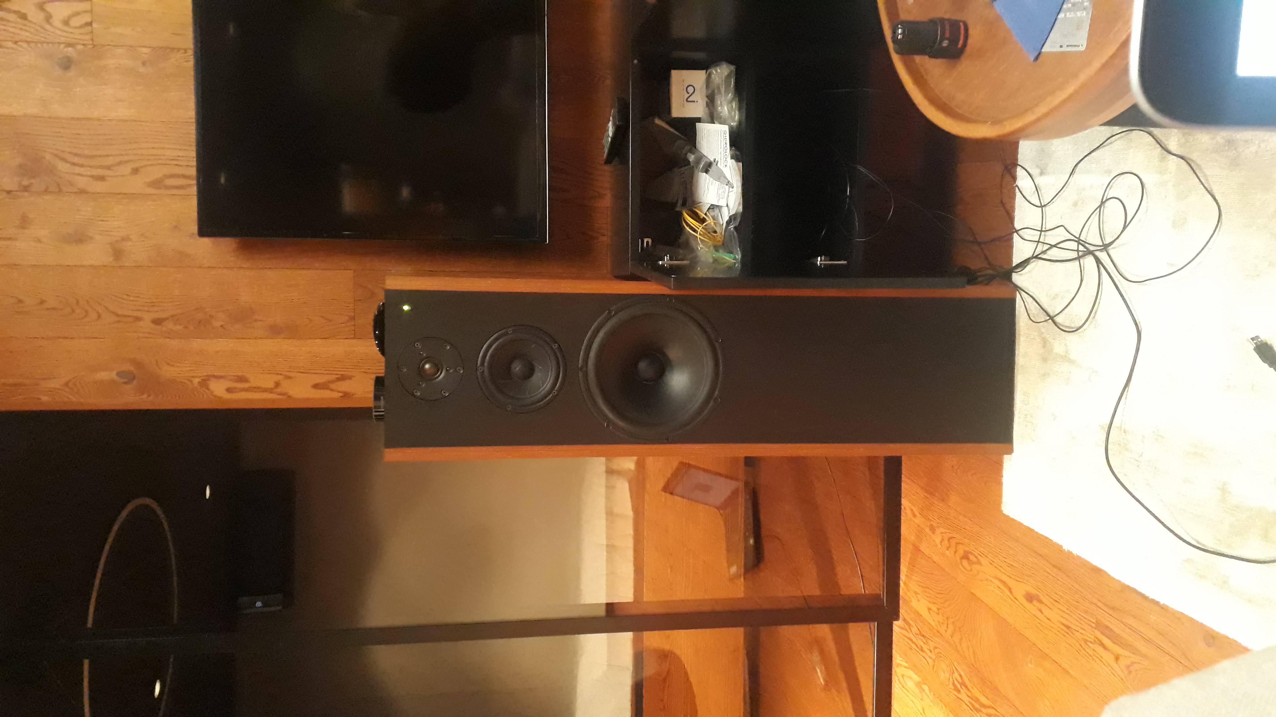

    Всем привет. Миллион лет не был на вегалабе, и вот подвернулся случай вернуться и тряхнуть стариной.
    Приятелю для подключения к ТВ и умному дому (музыкальные стриминговые сервисы) решили собрать проект. Слушает в основном тяжеляк. Посоветуйте пож смелые идеи.
    Динамики - сканспик ревелаторы 10 + 5 + 1, остались от предыдущей моей волны увлечения.
    Кроссоверы - полностью цифра - или miniDSP(но с ними с усилителями непотяно что) или вот выходит новая совмешенная серия Hypex https://www.diyclassd.com/product/fusionamp-fa123/154
    Корпус - будем делать чтобы подошел в дизайн по аналогии с тем что уже стоит (стандартная узкая башня), комната где-то 25кв.

    На прошлой неделе были первые прослушивания. Звучит здорово, клиент который был совсем не знаком с миром аудио. был удивлен и переслушивает старую коллекцию музыки. Такой набор не может не играть ). По мере наличия времени занимаемся измерениями и тонкой настройкой.
    В Hypex Fusion нашли уже 3-4 бага, все таки продукт свежий и есть ньюансы.

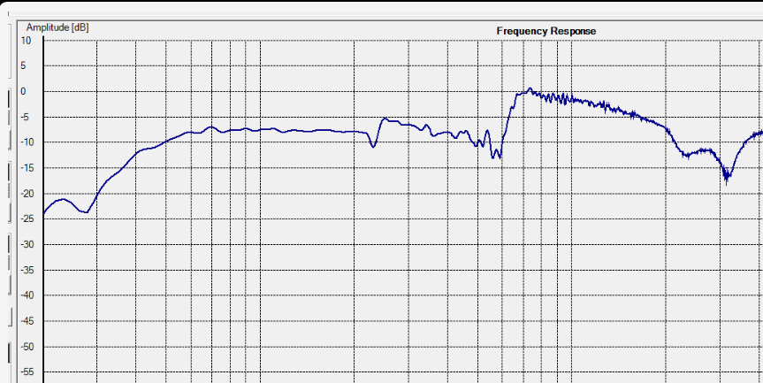

    Первая версия фильтра на линквиц райли 4ого порядка 300 и 3000 ГЦ, очень легко получаются. Пример для СЧ и коэффициенты фильтром оптимизированных в ЛСП кад для получения корректных акустических спадов, очень близко к электрическому. Взбрыки на 1500 ГЦ будем мерять под разными углами чтобы понять что дифракция корпуса, а что от динамика и корректировать.

    На НЧ нашли артефакты у АЧХ в районе 240Гц. На 600Гц это ломка диффузора. Есть подозрение что это отверстия через которые провода входят в корпус (2 отверстия по 10мм на фото видны слева), будем разбирать, заделаем.

    Буду выкладывать постепенно измерениия и разные версии фильтров.

    По умолчанию Re: Цифроактив - Hypex Fusion FA253 + Scanspeak Revelators
    Убедитесь, что это не стояки и не бафл степ

    Проблемы на 240Гц ушли после плотного затыкания отверстий для кабеля внутри корпуса.
    Закрались сомнения о расположении фазика.
    Сразу под НЧ динамиком, или у самого пола.
    Выводить вперед потому что сзади близко в 5см стена.
    Есть идеи у уважаемого сообщества?

    Аватар для AlexN
    18.10.2009
    Минск, Беларусь
    143
    Цитата Сообщение от MaxMan Посмотреть сообщение
    В пол, изнутри на фазик натяни кусок ткани(два, три), отлично регулирует его эффективность, не изменяя частоту настройки.
    там ножки 2 см высотой сейчас, маловато?
    а по настйроке идеи? планировали как по учебнику - около 20-25Гц.

    Хз, от объема скорее зависит, 2 см достаточно, настрой длину трубы на слух.
    Как с отражателем получилось?

    Акустическую линзу оставили на десерт.
    Фазики приехали, попробуем в ближайшее время. Спасибо, Максим.
