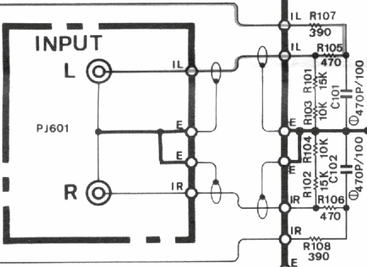

    Вот вход одного из моих усилителей:
Название:	Screen Shot 2018-03-30 at 22.36.51 copy.jpg
    У него правда заявленное входное сопротивление 25 КОм.
    Далее сигнал поступает на затвор полевого транзистора. Насколько понимаю, в данном случае можно ограничиться одним сопротивлением, включенным последовательно?
    Схемы второго усилителя нет.
    Но, с другой стороны, я все равно буду контролировать результат с помощью измерительного микрофона, так что возможное влияние на АЧХ наверно сразу увижу?

    По умолчанию Re: Как ослабить сигнал, идущий на усилитель мощности?
    Делай на двух.
    stan marsh, Пересчитай ФВЧ R105 C101 в случае как есть (учитывая выходноё предыдущего источника (1~10kOm типично), в случае второго поста и в случае четвертого. Может оно и устроит топикстартера, но я бы поостерёгся. Ну а так ты прав, я тоже не настаиваю, выбор за ТС.

    Завсегдатай Аватар для jett
    15.11.2009
    г. Киев
    3,490
    Цитата Сообщение от Bedwere Посмотреть сообщение
    Правильно я понимаю, что для этого достаточно впаять резистивный делитель (в RCA-разъем на кабеле) перед усилителем, состоящий из двух сопротивлений? Если да - то каких номиналов грамотнее выбрать сопротивления?
    Да. Это оптимальный вариант. Только не на кабеле, а на входном гнезде. Как вариант, номиналы 7к5+3к. Это даст ослабление около 12 дБ, входное сопротивление около 10 ком (для большинства современных и не очень источников этого вполне достаточно), срез АЧХ примерно на 135 кгц. По хорошему, желательно также уменьшить емкости на входе усилителя С101,102 в 2-3 раза, чтобы сдвинуть срез АЧХ к его первоначальному значению, задуманному автором.
    Входное у вас по схеме 25 ком, а не 33. Вариант с одним последовательным резистором отпадает сразу по причине сильного завала АЧХ и резкого увеличения выходного сопротивления источника сигнала, что может привести также к увеличению искажений усилителя. Не говоря о шумах.
