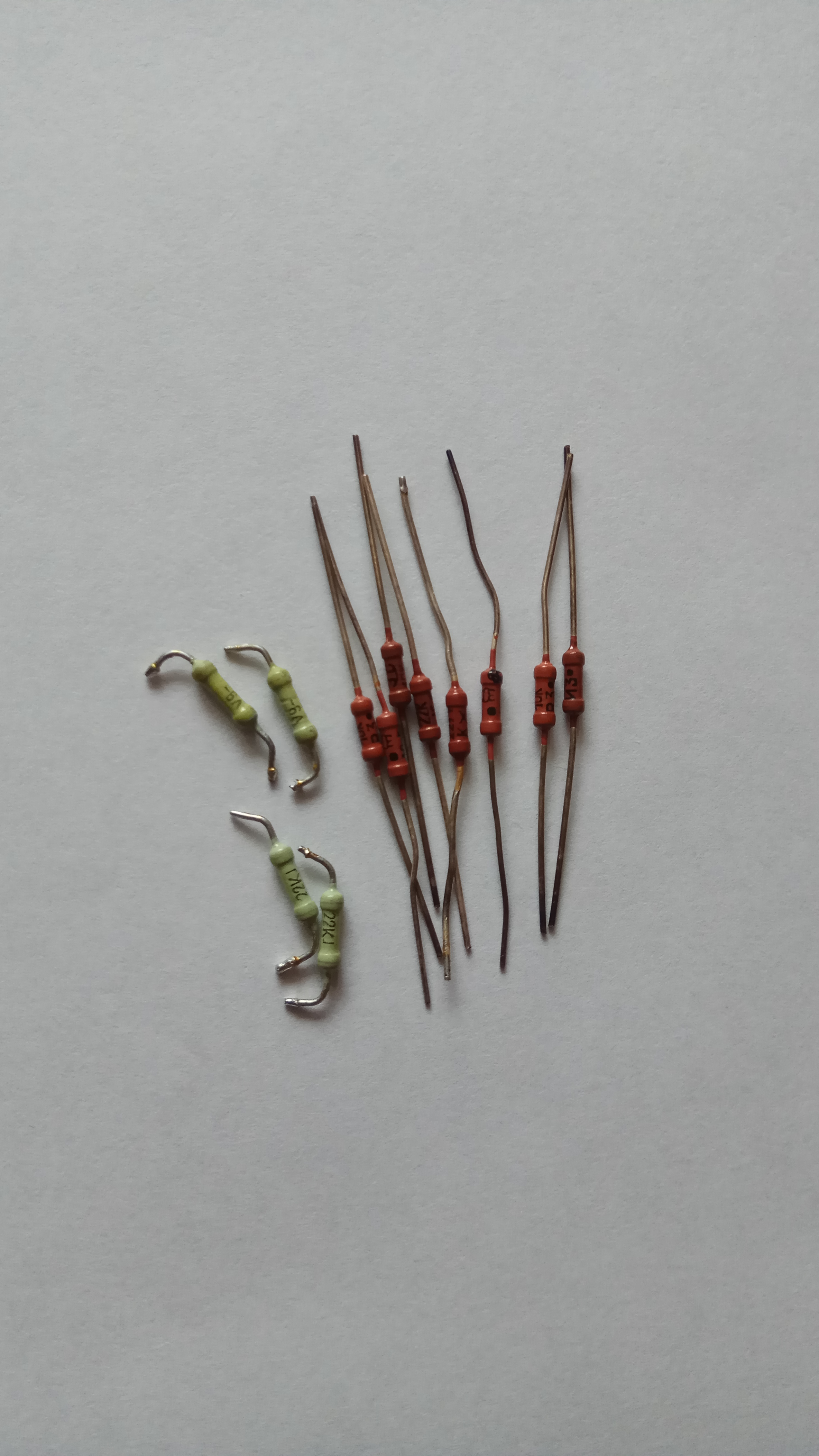

    Из старых запасов нашел 10 КОм и 22 КОм. Выбирал самые маленькие, чтобы в RCA влезли. Вроде по 0.125 Вт сопротивления. Такие подойдут?

    Мне кажется вы не поняли, что главная проблема - это завал АЧХ, возникающий по причине увеличения выходного сопротивления источника сигнала из-за того, что добавлен делитель, а на входе усилителя есть конденсатор. АЧХ может запросто получиться 50 кгц и ниже, ну и звук - соответствующий.
    Поэтому с этой точки зрения чем меньше номиналы этих резисторов, тем лучше. Хороший компромисс 7к5 и 3 к , уже писал. Качество резисторов тоже имеет значение. Можно поставить хорошие СМД.
    Погодите. Вроде уже выяснили, что при добавлении 22 КОм последовательно и 10 КОм паралельно входное сопротивление усилителя, равное 33 КОм, практически не меняется. Подозреваю, что усилителю, у которого входное 25 КОм, тоже особо не поплохеет и на АЧХ это святотатство заметно не скажется.
    Вообще то я Хай-резы не слушаю. Качества СД (при грамотной записи) моим ушам более чем. Не, мне конечно приятно, что у усилка, у которого входное сопротивление 25 КОм, полоса пропускания 0-100 КГц при 0 - -0,5 дБ. Но наверное на практике оно не востребовано. Тем более, что озвучивает он полосу, которая до 300 Гц воспроизводит...
    Ну вы бы сразу и сказали, что вам достаточно полосы в 300 Гц... )
    А так вобще-то не путайте входное сопротивление уся и и выходное источника, т.е. то которое наш усь "видит" по входу. Я вам говорил про второе. И от него будет зависеть АЧХ уся в соответствии с теорией RC -цепей.
    Например, при делителе 22/10 ком и той схеме, что вы показали АЧХ ограничится в лучшем случаи 60 кгц. При делителе же 7,5/3 ком получаем уже 135 кгц. Не говоря о шумах и искажениях.
    Выводы делайте сами.
    Тогда сначала надо определиться, чем считать делитель: входной цепью уся, выходной цепью источника или вообще промежуточным блоком.
    Разве такая полоса плоха для усилителя ЗЧ? Тем более учитывая, что я слушаю записи качества CD (рипы с CD)?
    Получается, что входное сопротивление усилителя (если делитель считать частью входной цепи) будет порядка 10 КОм. Если меньшее входное сопротивление - только благо, то почему инженеры делают 25 КОм, 33 КОм? Чем руководствуются?

    Да, тут я уже понял, что один резистор заметно увеличит входное сопротивление и сузит сверху полосу. Т.е. так делать однозначно не надо.
    И почему надо выбрать низкие номиналы.
    Вот тут вопрос остается. Что выбрать: 22/10 или 7.5/3? А может еще меньше? В загашнике имеются магазины из спичечных коробков времен СССР с кучей резисторов. Так что вопрос не в наличии, а только в номиналах, которые впаять.

    7.5/3 лучше, если не критично входное сопротивление усилителя.
    Закрывай тему, а то никогда не соберёшь делитель.
