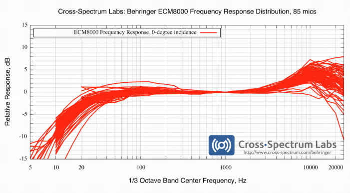

    Уже не помню, но разброс у WM61 укладывается где-то в 1-1,5dB.
    Это не так
    Даже у ECM8000 с отобранными капсулями разброс больше
    В какой раз картинка

    Вообще видеть достоверную ачх и доводить на слух может сильно отличаться от видеть не известно что и доводить на слух)))
    Да уж, в какой))). + на картинке 0дБ @1k.

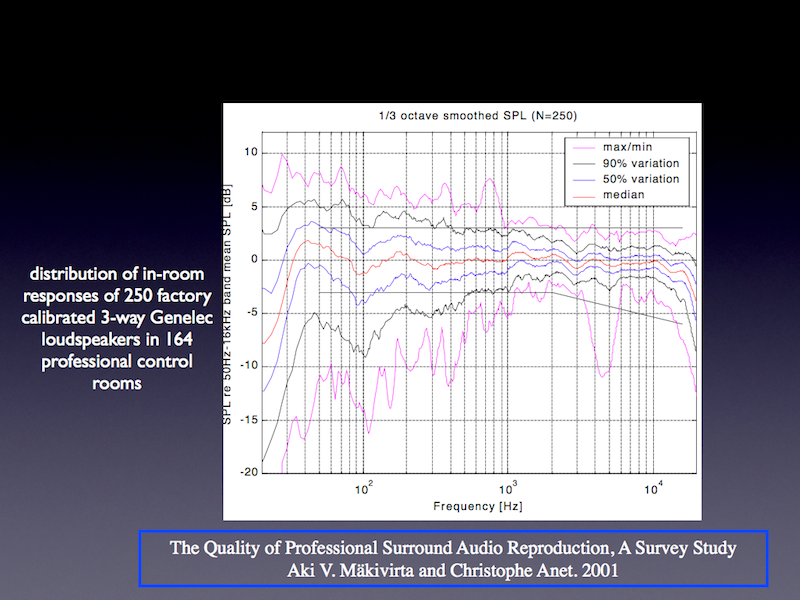

    Ну и еще картинка в какой (о наслухе):
    Резонно, своего опыта мало - не подумал об этом.
    Значит поеду калиброваться, полдня хлопну. (

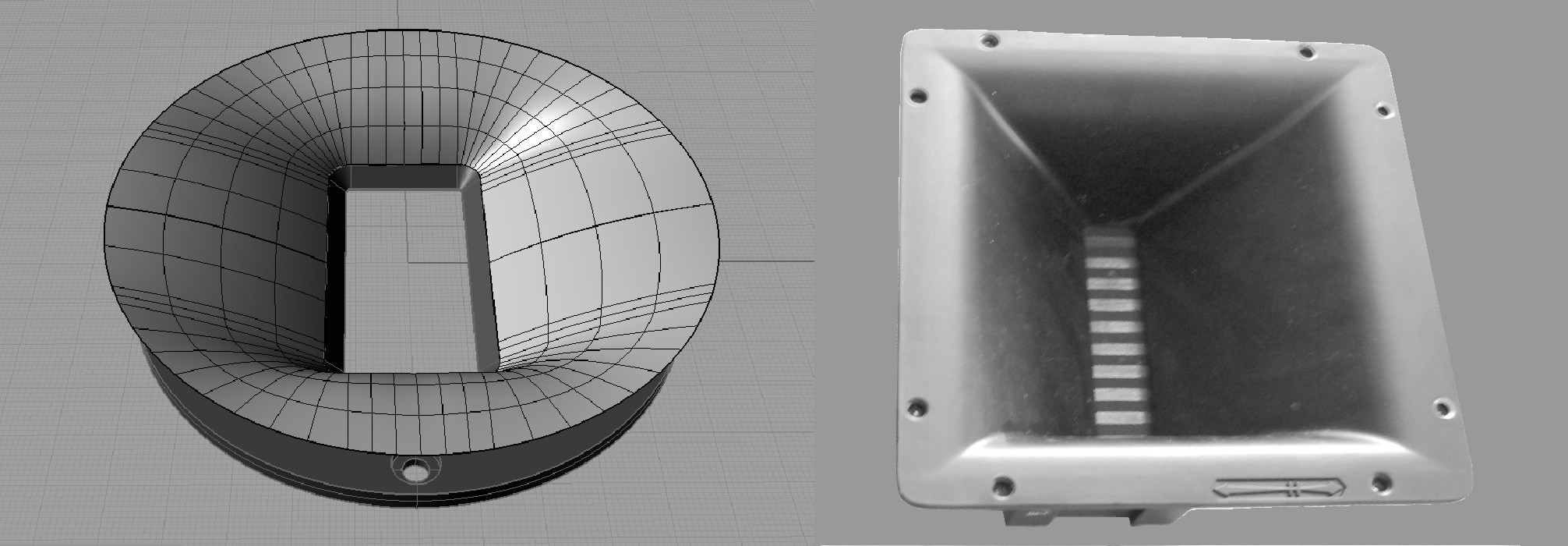

    "Американский" вэйвгайд для какого диаметра?
    Диаметр 110 мм, высота 15 мм.
    "Для" - в смысле "для использования с сч какого диаметра?"
    Не понял вопроса.
    Волновод ставится на фланец GRT-145 (фланец диаметром 104). О СЧ речь не шла.
    Где будет применять волновод заказчик, инфы нет.

    По умолчанию Re: Акустика для мастерской 50 м.кв.
    Обычно смысл вэйвгайда - прибрать слишком широкую направленность внизу диапазона и собрать с полосой ниже без значительных эксцессов.
    Номинальная нижняя граница управления - формула ДБК на прошлой странице.
    У Виктора на данный момент сч 10".

    Для меня стал хотя бы понятен диапазон поиска. Конечно, готовых ответов по конфигурации волновода для связки 145 и 6",8",10" нет, да и быть, наверное не может. Готов выполнить десяток (лучше меньше)) образцов в материале, обмерить и отслушать. С чего здесь начать?
    Нет, таких подробностей не было. Все было более прозаично.
    Заказчик хотел WG. Прямо, кровь из носу. Сроки к концу года его не устраивали. А у нас завал с заказами и я предложил отдать ему файл - пусть режет волноводы на ЧПУ в качестве отдельной детали или фрезерует волновод на передней панели и ставит твитер изнутри.
    С заказчиком я напрямую не связывался. Общение шло через дилера.
    Зачем ему был нужен волновод и для каких целей, я не знал. Поэтому граничные условия были предложены такие - внешний диаметр 110, равномерные боковые АЧХ и минимальный завал после 10 кГц.
    Ему показали результат макета, его все устроило. Макет был переведен в 3D модель. Модель распечатали на 3D принтере, проверили характеристики, файл отправили заказчику.
