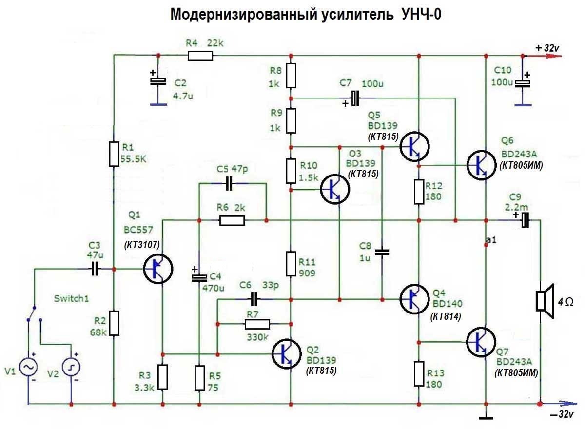

    Собрал простой усилок по этой схеме. Включаю без выходников - работает нормально. С выходными КТ805Б - самовозбуд, фон переменного тока, ток покоя около 100 мА. Отключаю колонку - ток 10 ма. Значит возбуд пропадает.

    попробуйте поставить на выход цепочку бушеро,15витков провода 0.6...0.8 мм на резисторе млт-2 сопротивлением 10ом и немного увеличте емкость С6, до 50..80пикофарад,монтаж выходников надо выполнить как можно более короткими выводами и поставьте кондер блокировки по вч 0.1мкф керамику между коллектором верхнего выходника и эмиттером нижнего
    ЗЫрезисторы R12R13 лучше уменьшить до 62...82ом

    Из-за замены транзисторов.
    Всё ВЧ транзисторы, а ВК низко частотный...
    Не факт. Может там те, что в скобочках указаны. Тогда наоборот.

    Можно попробовать еще подобрать С5 и ввести в базовые цепи выходников резисторы 7,5-10 Ом. Цобеля на выход тоже бы повесить.

    Если УН - Q2 на ВЧ транзисторе ( BD139), то поставить ему в эмиттер резистор 10-20 Ом. У транзистора Q4 между КБ емкость около 100-270 пФ. У верхнего Q5 КБ -68-100 пФ. Емкость С5 на время убрать или уменьшить до 10-15 пФ, возможна перекоррекция на ВЧ и подъем АЧХ на 5-10 МГЦ, что на комплексной нагрузке приведет к возбуждению. По этой же причине при низкочастотных транзисторах емкость коррекции Миллера С6 не делали ниже 68-100 пФ. Обвесить как сказали емкостями по питанию около выходных транзисторов. При сложной акустике ставить цепь Цобеля - RC 10 Ом (0.5 Вт) 0.1 мкФ с выхода на землю силовую и на выходе последовательно с нагрузкой параллельную LR - 4.7 -10 Ом и 25 -30 витков катушка ( 2-3 мкГн) проводом не менее 0.64 мм.
    Может быть вопрос разводки сильноточных цепей, которые вызывают подвозбуд по питанию из-за паразитной связи неудачно подключенных проводников.
    Выходные транзисторы меняют граничную частоту в зависимости от протекающего тока и довольно сильно. Поэтому коррекцию и делают с запасом, чтобы не словить возбуд при таких изменениях граничной частоты и крутизны.

    Что в схеме указано BD243,а вы ставите кт805 а нужно кт819
    сравниваем частотные свойства

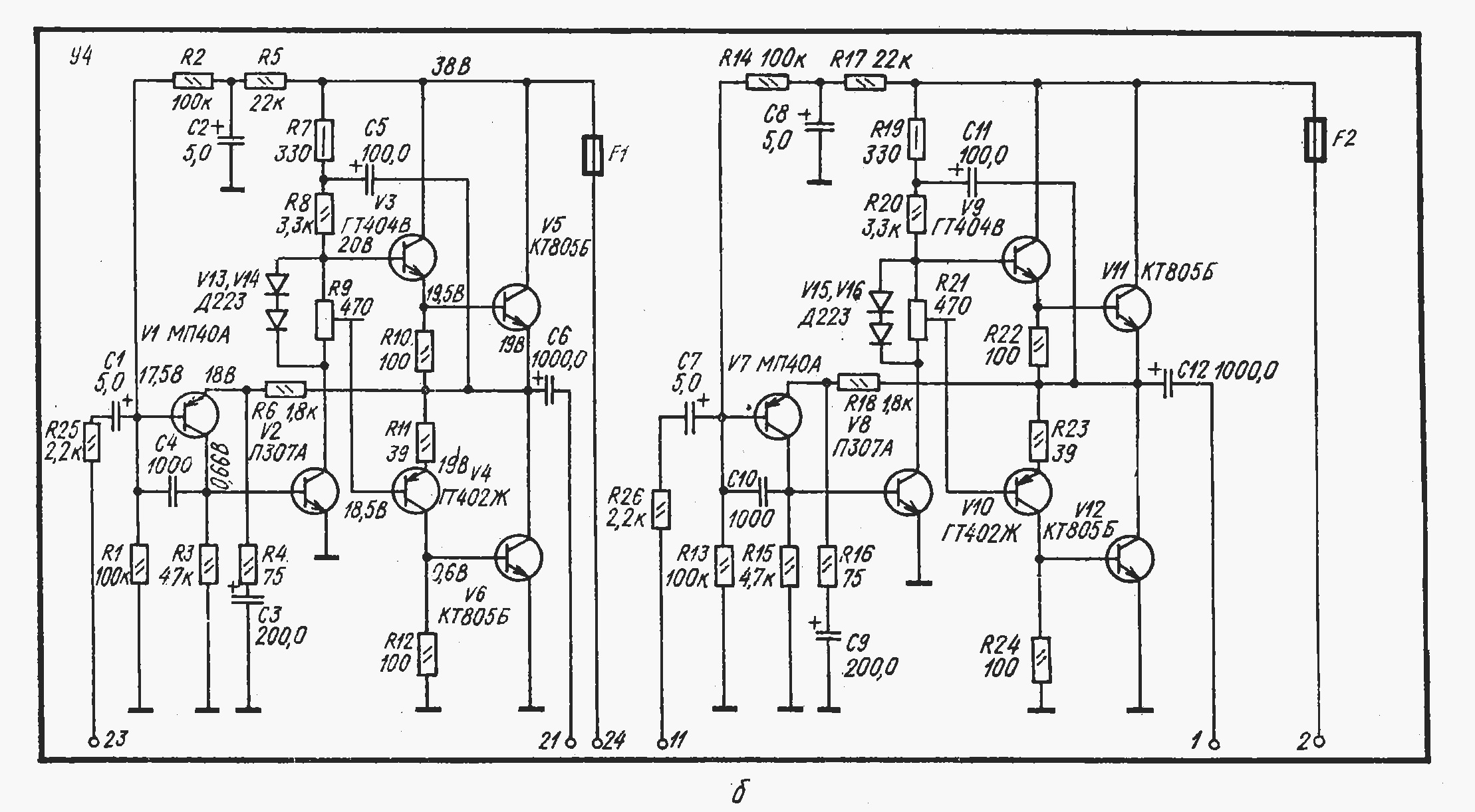

    Вариант 1.

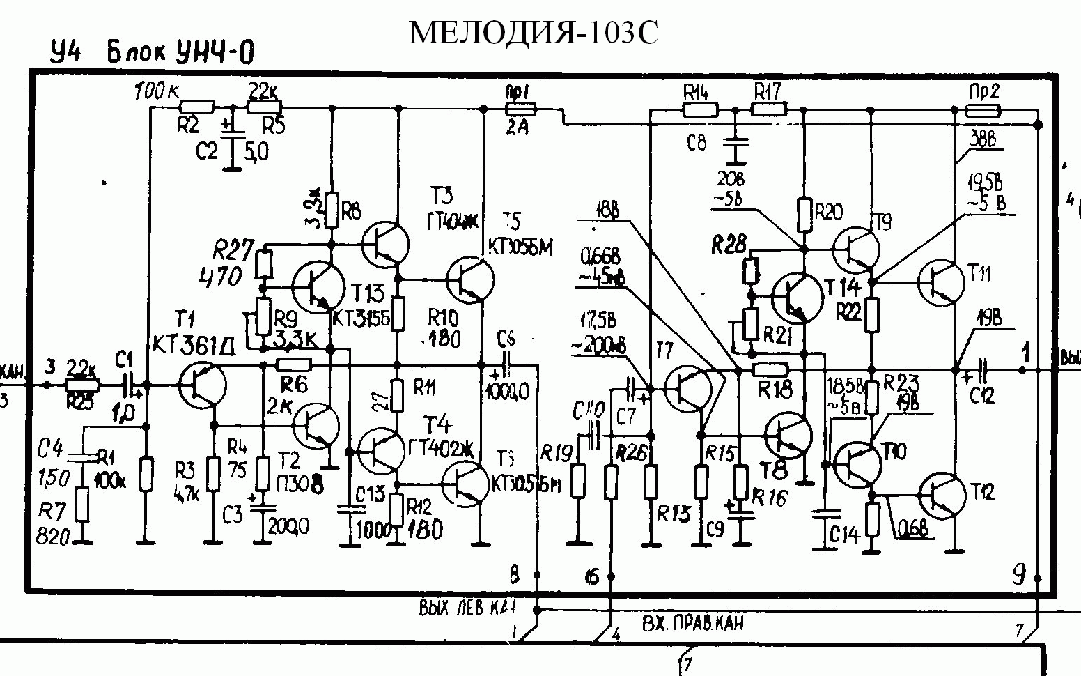

    Вариант 2.
    Чтобы такая схема не заработала сразу, надо очень постараться. Может не надо было ничего модернизировать?
    И да.. простой совет. Все детали и элементы до впайки должны быть проверенны на исправность. То что происходит у ТС свидетельствует о явной ошибке при сборке схемы или неисправности какой- либо деталюхи.
    Да и КТ805 они не для звука. Они: " Предназначены для применения в выходных каскадах строчной развёртки, устройствах зажигания двигателей внутреннего сгорания и других переключающих устройствах"

    На возбуд данной схемы влияют по модели - емкость нагрузки, конденсатор в цепи ОС ( лучше убрать - перекоррекция в данной реализации) и низкочастотные транзисторы KT814,815. Недокоррекция Миллера во втором каскаде. Возбуд ( потенциальный) по модели на 3-4 МГц при емкости в нагрузке. Ниже модель с анализом стабильности в МС11.
    ... И оригинальна схема с проблемой возбуда в модели. Явного указания на возбуд модель не дает, но подъем АЧХ на 3-4 МГц, как у колебательного контура - потенциальная проблема устойчивости.
