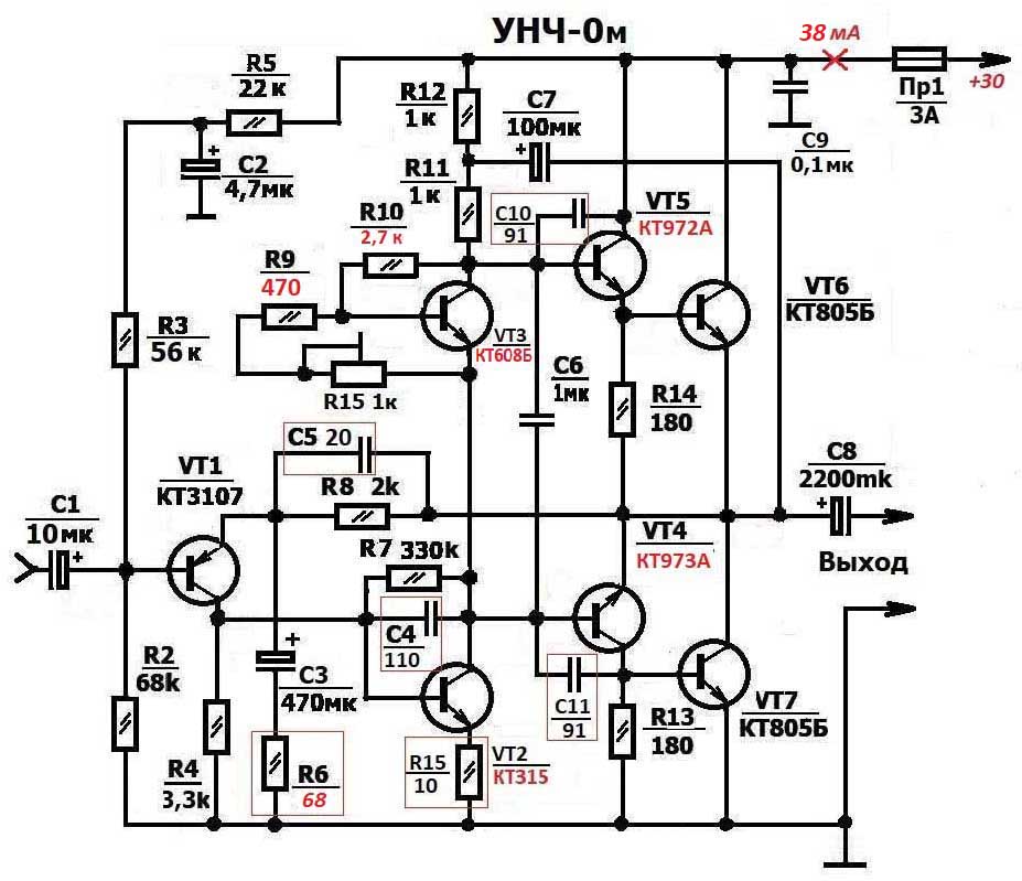

    Собрал простой усилок по этой схеме. Включаю без выходников - работает нормально. С выходными КТ805Б - самовозбуд, фон переменного тока, ток покоя около 100 мА. Отключаю колонку - ток 10 ма. Значит возбуд пропадает.

    Что характерно, пока стояли КТ814/815, напряжения на базах выходных была относительно эмиттеров 0,6 в, а с этими - по 0. При большой громкости выходные совершенно не греются. Режим С?
    А что касается ТП - транзистор КТ315 выпаял - исправен. Номиналы R9 и R10 поменял, поставил вместо КТ315 КТ3102 с Вст = 640 - никаких изменений. На движок подстроечника не реагирует. Цепи прозвонил. Странно

    что значит поменял,если у т3 бэтта большая он открыт постоянно,вот и не регулируется,еще увеличивай R10

    Обрыва нет. Что, поставить Т3 с малым Вст?
    Мерял напряжения на Т3 - разница между контактами небольшая, и почему то скачут.

    или с малой бэттой или увеличивать R10 пока т3 не начнет закрываться
    и лучше туда кт815 и на радиатор через прокладку,да еще 1000пик поставь ему между коллектором и базой если вч транзистор от возбуда

    Вы оказались правы. Поставил VТ3 КТ608Б c Вст=37 - ТП в крайнем положении положении R15 начал увеличиваться. Затем увеличил R10 до 2,5 кОм, и ТП стал устанавливаться. При касании пальца к корпусу КТ608Б ТП начинает снижаться.
    Но если "туда кт815 и на радиатор через прокладку", то от нагрева не снизится ли чересчур ТП до открытия транзистора?

    ему и место на радиаторе,будет выполнять термостабилизацию тп за счет тепловой обратной связи
    ---------- Сообщение добавлено 00:46 ---------- Предыдущее сообщение было 00:39 ----------
    и уменьши R13 R14 до 47...82ом с кт805 имеющими небольшую бэтту будет меньше искажений на вч,тем более у тебя дарлингтоны

    Уменьшил R13-R14 до 65 ом, R6 увеличил до заводского значения 75 ом, С4 уменьшил до 75 пФ - звучание стало более транзисторным (сильный подъем высоких частот). Может, еще потому, что у меня основной динамик 3 вт, а высокочастотный 6 вт.
    Мне большая мощность не нужна, придут из КНР BD139/140 - поставлю вместо дарлингтонов.

    похоже на подвозбуд,я бы убрал С10С11,чуть увеличил С5 до 33..47пик,и поставил Бушеро на выход

    Убрал С10-С11, увеличил С5 до 32 пФ - звучание стало естественнее. Выходные тр-ры при большой (не максимальной, а терпимой) громкости стали греться до 50 градусов. Вчера совсем не грелись. Видимо оттого, что напряжение Б-Э выходных вчера было 0,3-0,4 в, а сегодня - 0,6-0,7 в.
    С10-С11 я ставил для борьбы с возбудом, когда стояли 814-815. А теперь возбуда и без них нет.

    возбуд вообще то надо меандром тестить,может быть скрытый и давать лишь выбросы на меандре,поставьте на всякий Бушеро на выход и фнч на вход 500...800ом и после него 1000пик на землю
