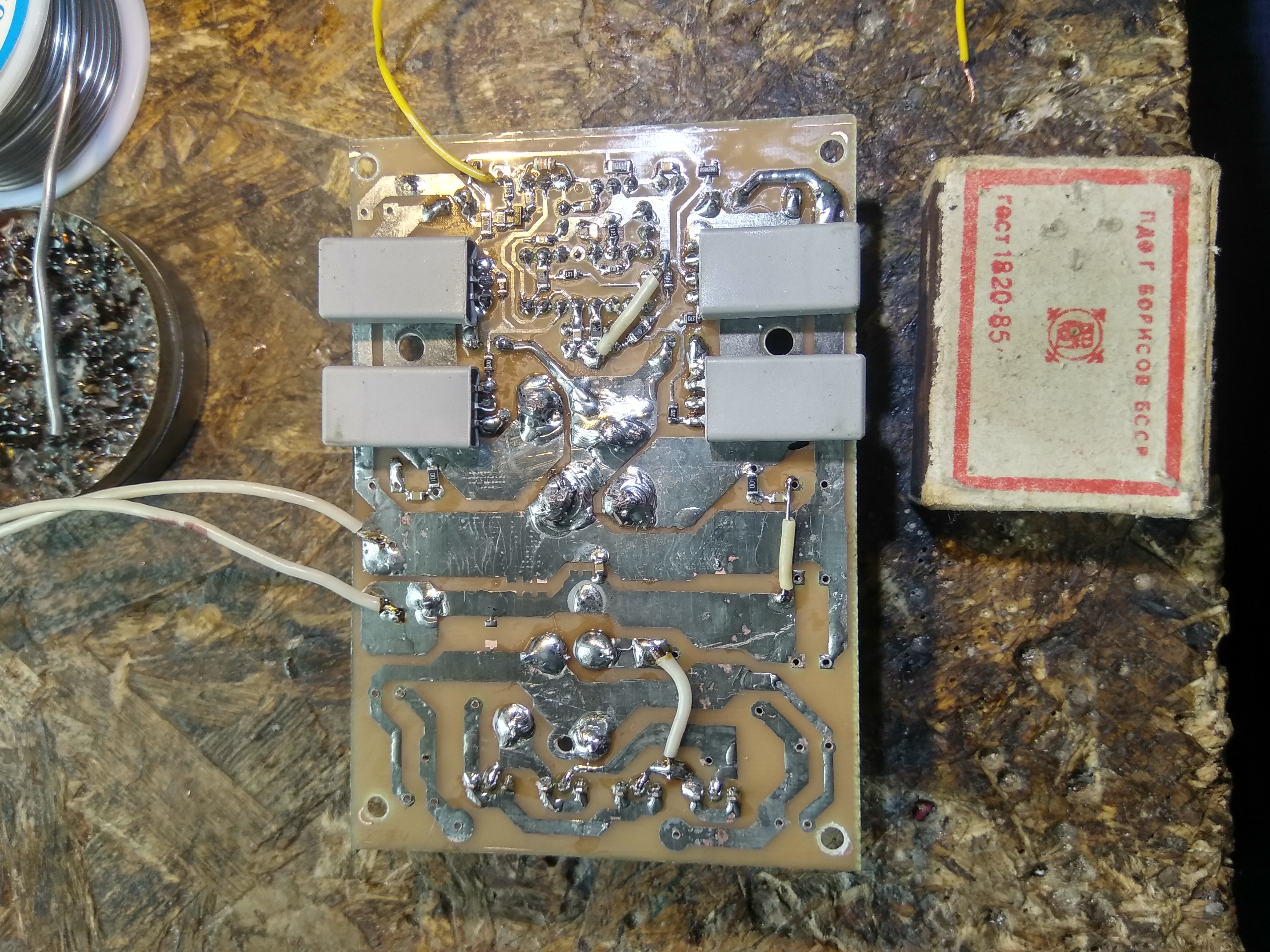

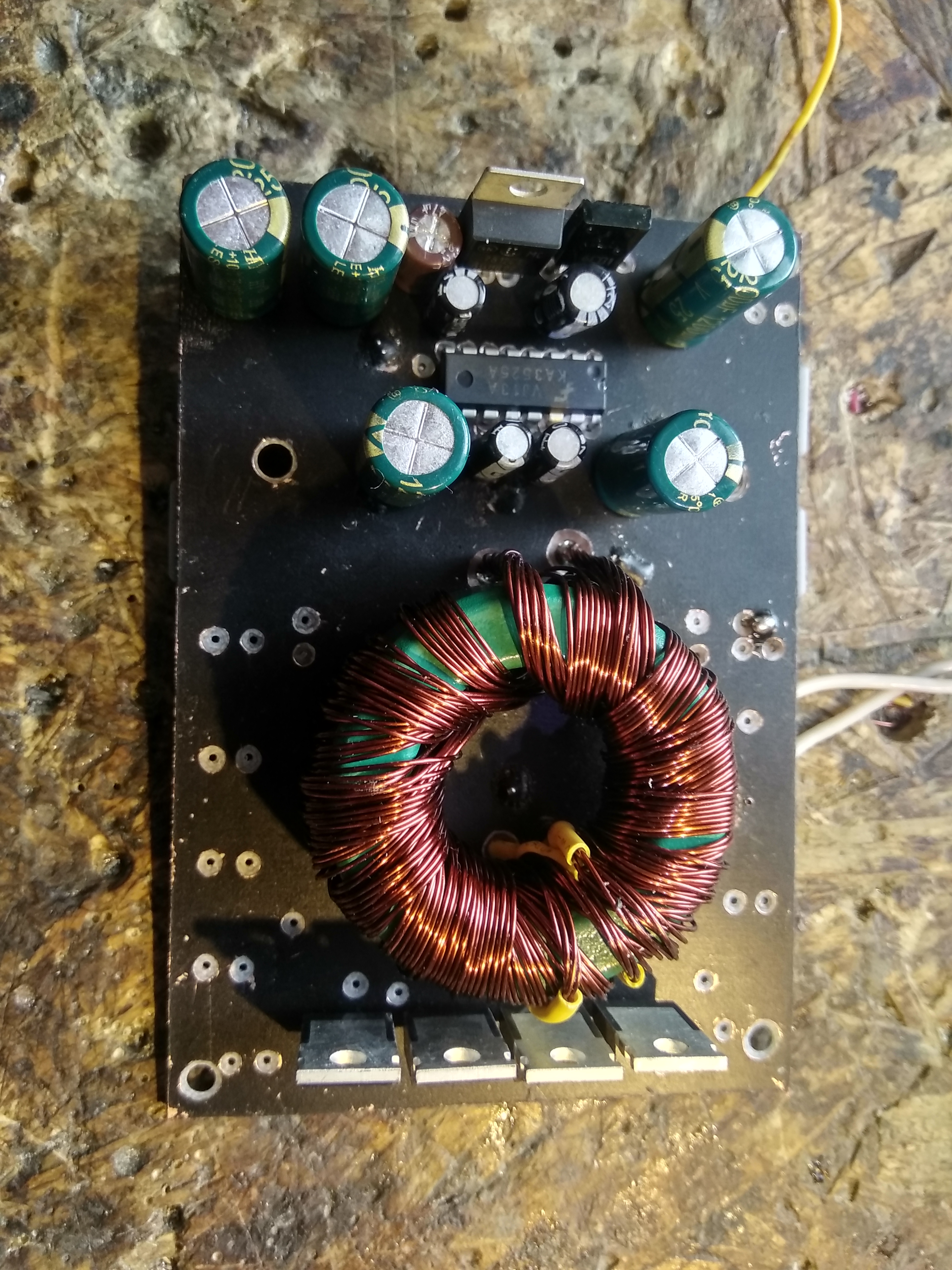

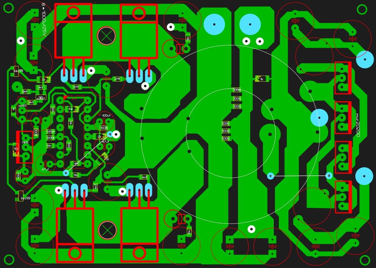

    Доброго времени суток товарищи, выкладываю печатку очередного ПН для авто. Все детали подписаны на печатной плате, Схема является классической, новшеств в ней нет, лично мне нужно было подогнать печать под размер корпуса, может кому еще пригодится, верхняя часть залита землей, перемычки которые соединяют слои отмечены на печатке.

    Цитата Сообщение от Dr.Gradus Посмотреть сообщение
    SG3525 + 4 * IRF3205
    Киловатт?

    По умолчанию Re: SG3525 + 4 * IRF3205 (готовая печать)
    Не, у меня тут +-40 вольт. Нагрузка 2 ома. Сколько там будет с учетом все просадок ХЗ, но мне хватит
    ---------- Сообщение добавлено 18:19 ---------- Предыдущее сообщение было 18:18 ----------
    Думаю ватт 500 должна выдержать если трансформатор намотать соответствующий.
    Динамики сейчас не те что на аватарке, так что все скормнее.... Хотя я б для киловатта делал 2 полумоста по 500. Или каждый усь под свой динамик. Так проще ИМХО
    а я думаю, что в таком габарите на 500 Ватт не получится соответствующий трансформатор.
    Почему нет?). Кольцо тут у меня 45 или 48 в диаметре. Какого диаметра кольцо нужно для получения 500вт По моему размер сердечника определяет больше рабочую частоту... Хотя кому я это рассказываю;) спасибо за программулины для расчета
    Как на рисунке видно места в сердеШнике ещё достаточно. Думаю легко можно 500+ вт снять. Мне лично в этой печати нравится то что расстояние от земли микросхемы до каждого истока короткое и примерно одинаково в длине.. ну и затворные дороги короткие.... Ну а какой ставить трансформатор то уже дело каждого. Я свои 300+ вт получу. И почти уверен если увеличить сечения обмоток вдвое ( место это позволяет) то можно и 500 снять без напряга.
    ладно, сделай сначала.
    потом расскажешь, при какой мощности индуктивность рассеяния разнесет ключи в клочья...
    Хм. У меня и не только у меня подобные источники работали и на бОльшин мощностях. И ничего. Ещё не один не разнесло. У меня первичная обмотка по 4 витка а не по 5.5 как было помню в одной из статьей когда я на форум пришел лет 8-10 назад ( по факту у всех получалось 4+5 витка в первичке со всеми вытекающими Разносит если услиитель накрылся. Потому как защиты нет. Посмотрите на заводские изделия. Как там трансы намотаны и сколько мощности снимают. Мой не есть ислючениe. Вот для примера заводской девайс с заявкой в 3 раза больше чем 500 вт. Гляньте на супер трансформатор https://youtu.be/W4RljWujdOs

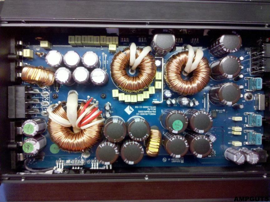

    Там не мост с однополярным питанием? Что-то сильно напоминает...

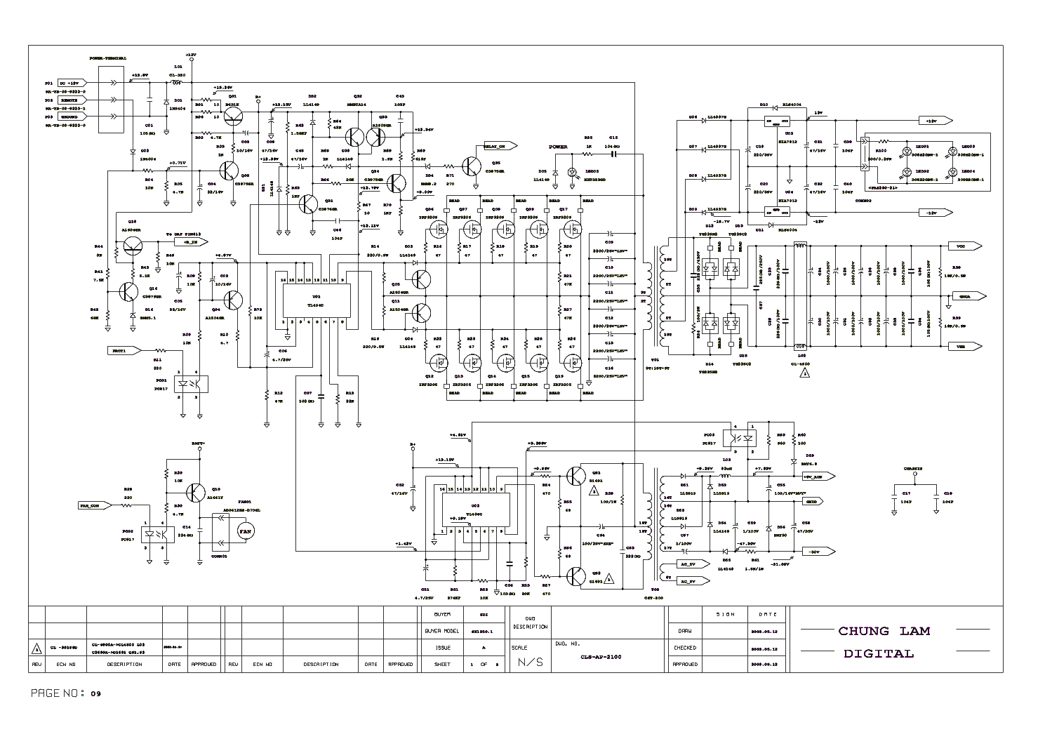

    да, может и мост в 1500.. Но этот точно пушпул вот и схема и фото.... Нажмите на изображение для увеличения.
