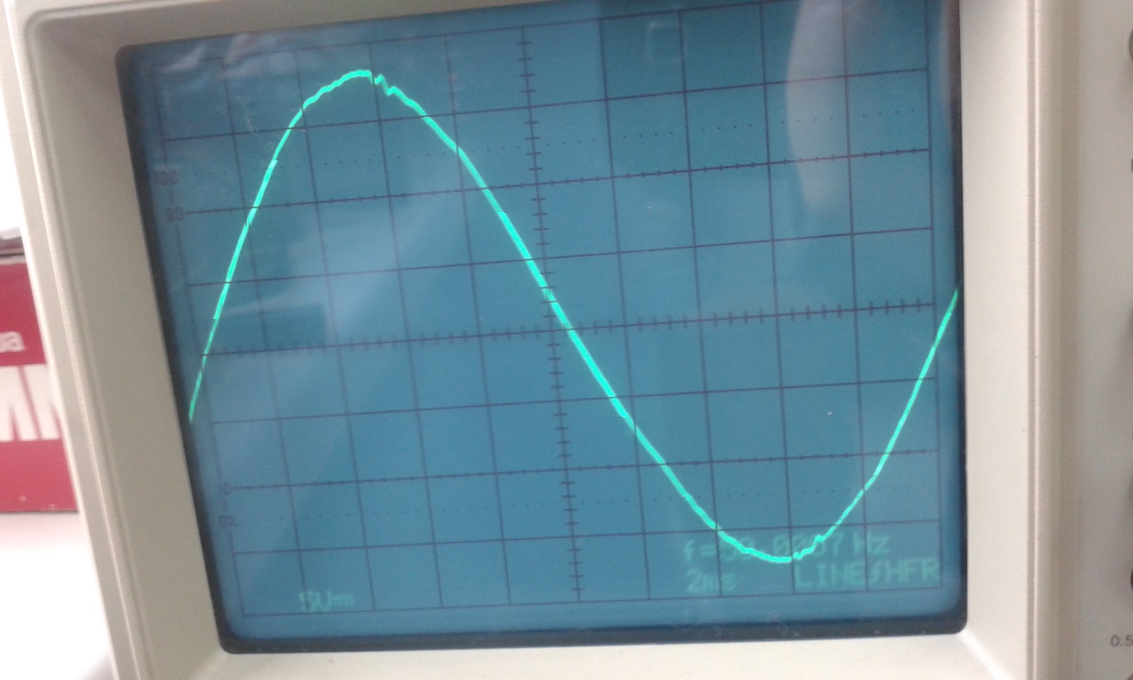

    Форма напряжения при 130 В и 260 В:
ID:	316089 Нажмите на изображение для увеличения.
    Форма тока в первичной обмотке при 130 В и 260 В:
ID:	316091 Нажмите на изображение для увеличения.

    По умолчанию Re: Трансформатор НЧ. Зависимость коэффициента трансформации от входного напряжения.
    Цитата Сообщение от Alexey-Rus. Посмотреть сообщение
    Форма тока в первичной обмотке при 130 В и 260 В.
    А теперь пара формул.
    Мгновенные значения напряжения на первичной обмотке U1, ЭДС её самоиндукции E1, ток I1 и активное сопротивление R1 связаны между собой выражением:
    U1 = E1 + I1 * R1 или E1 = U1 - I1 * R1
    Коэффициент трансформации Kтр связывает между собой ЭДС двух обмоток
    Kтр = E1 / E2 = ( U1 - I1 * R1 ) / E2
    RMS вольтметр измеряет U1, но не E1.
    Они между собой отличаются на потерю в активном сопротивлении обмотки.
    Если бы эта ошибка I1 * R1 линейно зависела от напряжения U1, то Kтр был бы константой.
    Но по осциллограммам видно, что форма тока изменяется не 2 раза, а как-то иначе.
    В частности видно, что изменяется спектр ошибки I1 * R1.
    Нелиненая зависимость I1 * R1 от U1 проявляется в изменении Kтр

    Вот ток в первичной цепи - это ток ХХ или ток с нагрузкой во вторичной цепи?
    Аватар для Alexey-Rus.
    15.03.2009
    535
    С нагрузкой, но она не большая, не стал отключать, к ней так сразу не подлезть. Подключал нагрузку 39 Ом, тогда ток в первичке синус.
    Естественно. На фоне большого тока от нагруженной вторички несинусоидальный ток холостого хода станет незаметен.
    Если я ему подаю на вторичку напряжение амплитудой 80 мВ, то на первичке получаю 90 мВ и форма напряжения становится более треугольной.
    значит ваш источник сигнала не тянет низкоомную вторичку в качестве нагрузки. У источника большое внутреннее сопротивление. Треугольность напряжения является дополнительной причиной путаницы. RMS прибор ведь показывает среднее интегральное от квадрата напряжения, а у синуса и треугольника разный коэффициент связывающий амплитуду со средним. Смотреть лучше осциллографом. Думаю тогда в обе стороны трансформация будет одинаковой.
    Амплитуду 80 мВ смотрел осциллографом на обмотке трансформатора, осциллографом же смотрел амплитуду на другой обмотке.
    Понятно. У реального трансформатора напряжение на одной стороне не является точной копией напряжения на его другой стороне в масштабе Kтр. Влияют сопротивления и токи обмоток, холостой ход, межвитковая ёмкость, потерии на поля рассеивания и т.п. Реальность гораздо сложнее идеальных моделей.
    на вскидку на ум приходит следующее: Если 90 мВ на высоковольтной обмотке 1, значит ЭДС в низковольтной обмотке порядка E2 = E1 / Ктр = 9 мВ. Хотя подавали вы 80 мВ, значит 71 мВ потерялось на R2 * I2. Ради проверки измерьте ток в низковольтной I2 и её сопротивление R2. Треугольная форма... ну может это процесс заряда межвитковой ёмкости обмотки 1. Хотя скорее всего сам ток I2 имеет треугольную форму из-за гистерезиса сердечника.
    Я разобрался в чем была проблема. Я подключал этот трансформатор с датчиком тока (резистором) вместо трансформатора тока, а нагрузку трансформатора тока (100 Ом) не отключил. Теперь-то то я уже знаю, что при сопротивлении обмотки больше 2 кОм на нагрузке 100 Ом напряжение упадет очень сильно.
    _Сам_, спасибо за ликбез.
