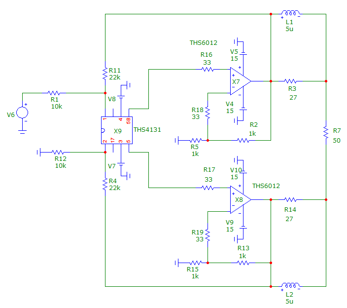

    На профильных форумах (докторголова и пр.) народ кипятком писает от балансных кабелей, ну прямо звук преображается при замене небаланса на баланс А у меня с наушниками в комплекте есть балансный кабель, только включать его некуда. Собственно вопрос, а вообще смысл есть заморочится и сделать балансный хэдамп? Будет профит в качестве по сравнению с обычным композитом? Я пока только недостатки вижу, кмк искажения в нагрузке возрастут.
    Примерно так видится:

    а вообще смысл есть
    Как минимум, при такой топологии снижаются наводки и четные гармоники.

    Собственно вопрос, а вообще смысл есть заморочится и сделать балансный хэдамп? .
    Ну как бы вопрос "есть-ли смысл" перетирали довольно долго и довольно предметно:
    https://forum.vegalab.ru/showthread.php?t=75237
    Смотря в чем
    Сама по себе "балансность" -уже "профит"
    А вот по деньгам - выходит дороже чуть не вдвое.
    .. кмк искажения в нагрузке возрастут.
    Не исключено. Но само по себе то, что сопротивление нагрузки для каждого буфера станет меньше - это мелочь, в нормальном композите эти искажения мало что решают.
    Но могут проявиться более тонкие (сложные и не самые очевидные) эффекты,
    Например в структурно схожей реализации
    https://forum.vegalab.ru/showthread.php?t=76016
    искажения (скорее "искажения") вылезли откуда не ждали.
    Наводки не актуальны при таких уровнях, это же не микрофонник, а вот неидентичность резисторов в ООС может съесть весь профит.
    Это где как. Если живёте рядом с "хорошей" антенной, может быть очень актуально.

    Детальки есть, решил все же попробовать, но новая засада, как организовать защиту от постоянки? Минимальными средствами, желательно без компараторов, попроще в общем.
    Есть. https://forum.vegalab.ru/showthread....t=%FF%ED%F3%F1
    В преобразователе конечно можно применить THS4131/OPA1632.
