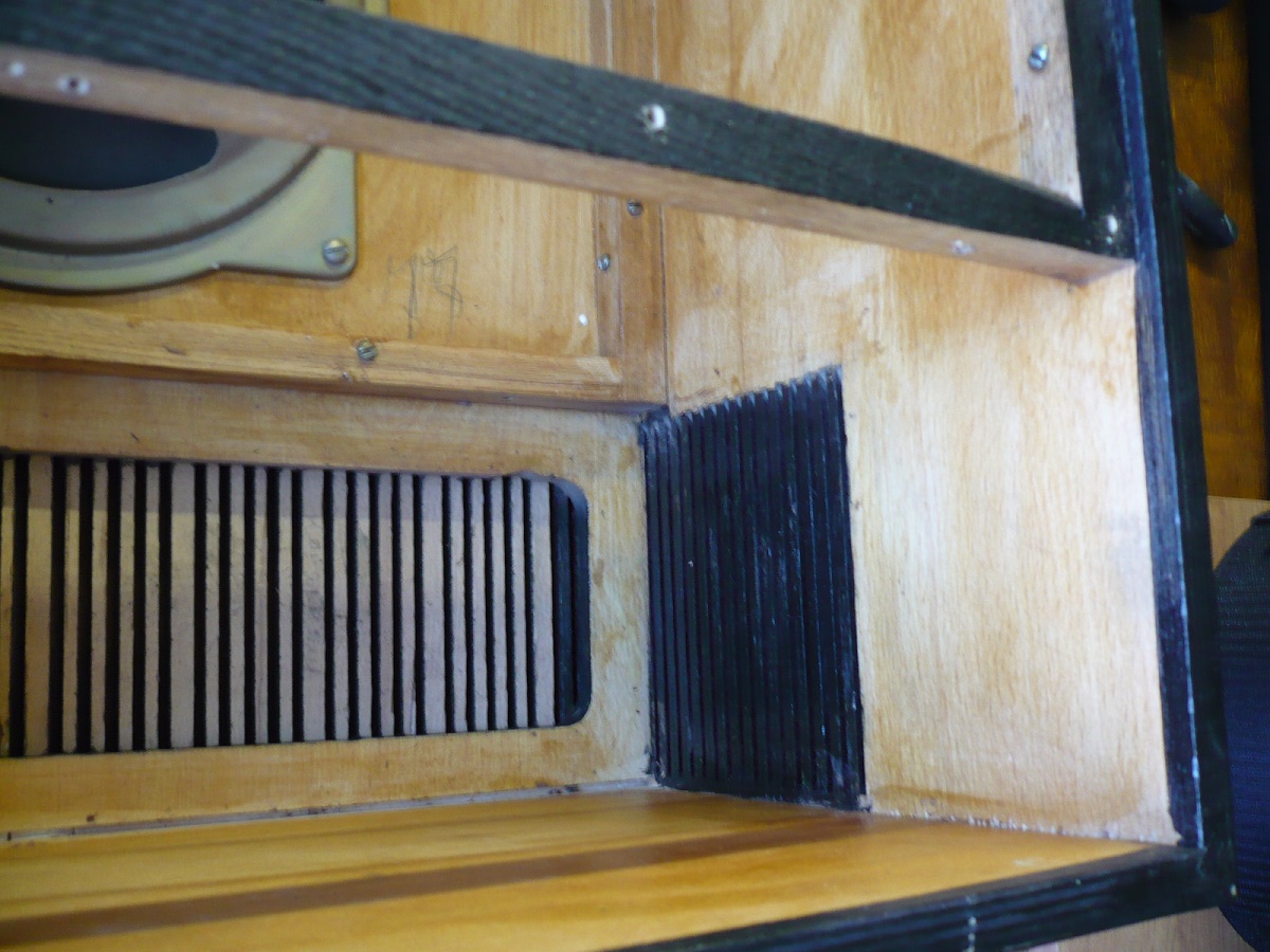

    Привет. собственно вопрос в названии. колонки Корвет-стерео как добавить ВЧ? имеются такие колонки играют неплохо по моему но хочется высоких побольше . паспортные частоты 80-12000гц.
    может посоветует кто чего. может выносные ВЧ .

    Всё устройство.
    Внутренний угол.
    Угол относительно лицевой панели.
    Глубина от внешнего среза вертикальной плоскости линзы.
    Количество вертикальных перегородок.
    Их угол относительно плоскости с ВЧ динамиками.
    Их длина.
    Ширина/высота проёма в котором линза.
    Она же как бы видна всеми деталями!

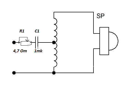

    Временно, я решил для себя вопрос подключением супертвитеров на доработанных автомобильных пьезодинамиках.

    Пока готовлю комплектующие, мог бы попробовать снять размеры акустической линзы в привязке к размерам корпуса.
    Если они Вам еще интересны.

    Да, конечно мне размеры и углы всяческие этой линзы нужны. Не оставляю надежды к чему-либо её присондыбачить.

    С расчётом последовательных фильтров я немного знаком . А не могли бы Вы мне подсказать частоты раздела в родном фильтре данных колонок.
    Не совсем обычный фильтр. Пробовал считать, ерунда какая то получается.
    имхо в данном фильтре лучше шунтировать вч головку гр1 индуктивностью,а не сч головку гр2 емкостью

    И вряд ли получится! Элементы фильтра подбирались исходя из возможностей головок, их оформления, возможностей (параметров) усилителя. Искать сакральный смысл в схеме и номиналах фильтра смысла не вижу. Могу лишь предположить, что раздел в области 1500 Герц. +/- трамвайная остановка.
    По паспартине, 4ГД-28 играет вверх дальше чем 1ГД-28. Предполагаю, что 4ГД-28 ограничили сверху, чтобы середину диапазона развернуть с помощью акустической линзы. Не меняя схемы фильтра, вместо 1ГД-28 вполне можно установить что-то более современное. В одной из АС и сравнить.
    Хотелось бы уточнить. Какой из динамиков установленных в линзе, расположен в её глубине? Гр.1 или Гр.2. И какой ближе к фронтальной панели?
    Цитата Сообщение от adolfus Посмотреть сообщение
    какие частоты раздела посоветовали бы Вы, для пробной сборки последовательного фильтра.
    Если динамики не менять, то те же самые. Если нет микрофона, то можно попробовать на слух. В одной из АС отключить линзу, в другой АС отключить НЧ. Сразу на обе (моно) подавать сигнал с генератора при небольшой мощности усилителя на выходе. И ловить "переход" между НЧ и СЧ/ВЧ.

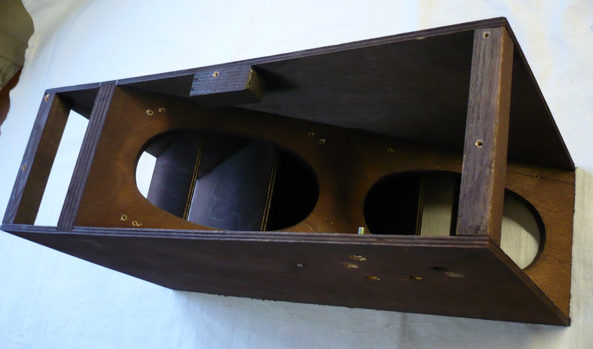

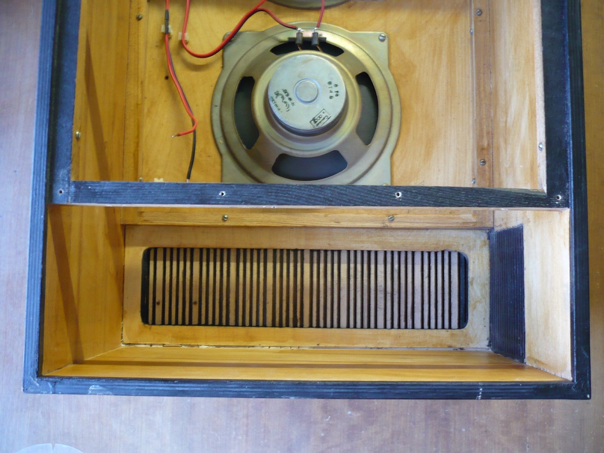

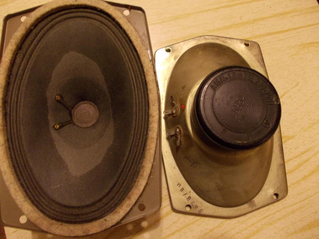

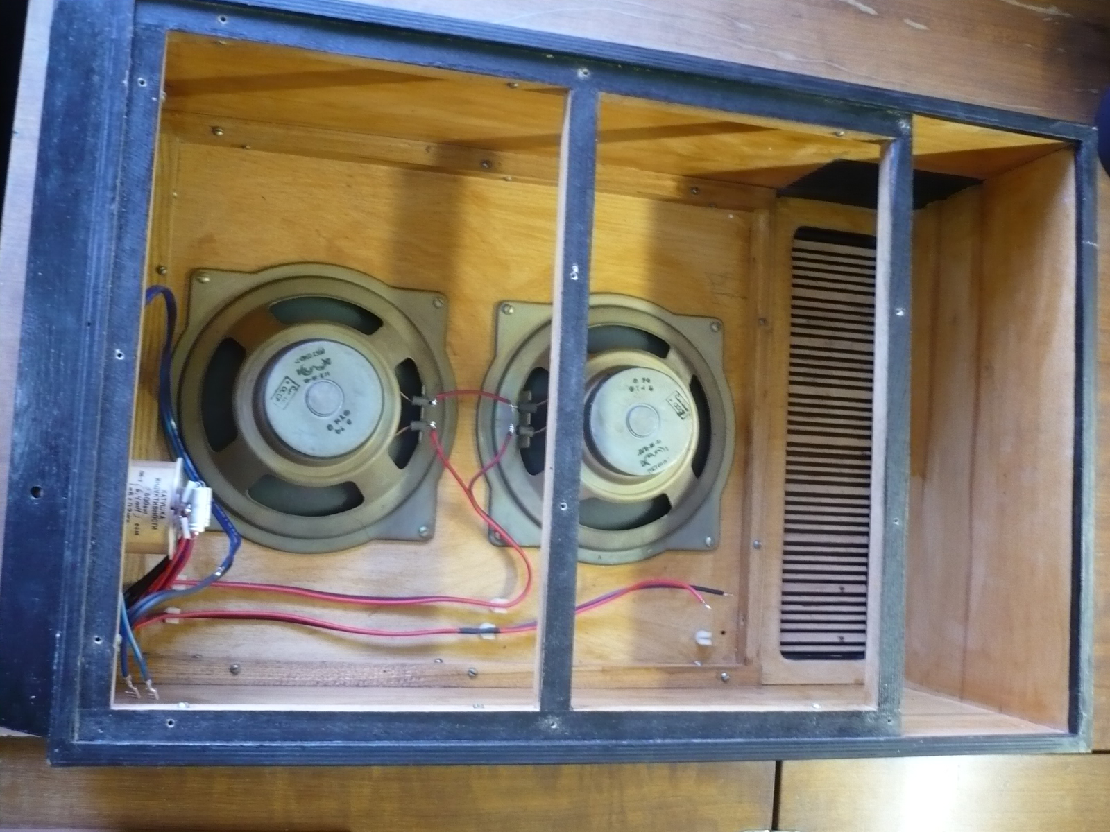

    Разобрал одну колонку на которой обновил фильтра, другая осталась "девственно не тронутой". Блок СЧ, ВЧ динамиков крепится на пяти саморезах как отдельный блок.
    Фото самого блока, его размеры кроме как Вам никому не интересны и дабы не захломлять тему я скину в ЛС.

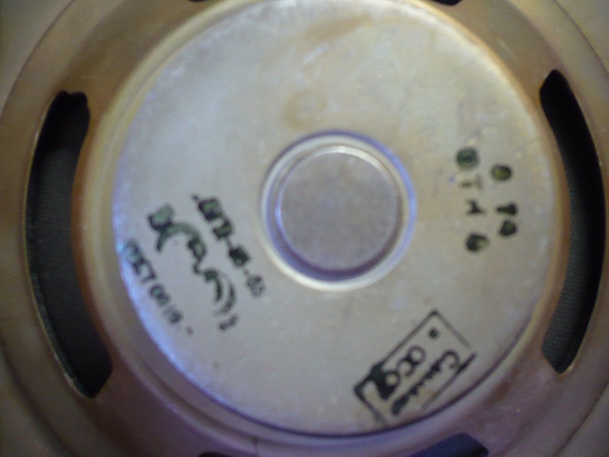

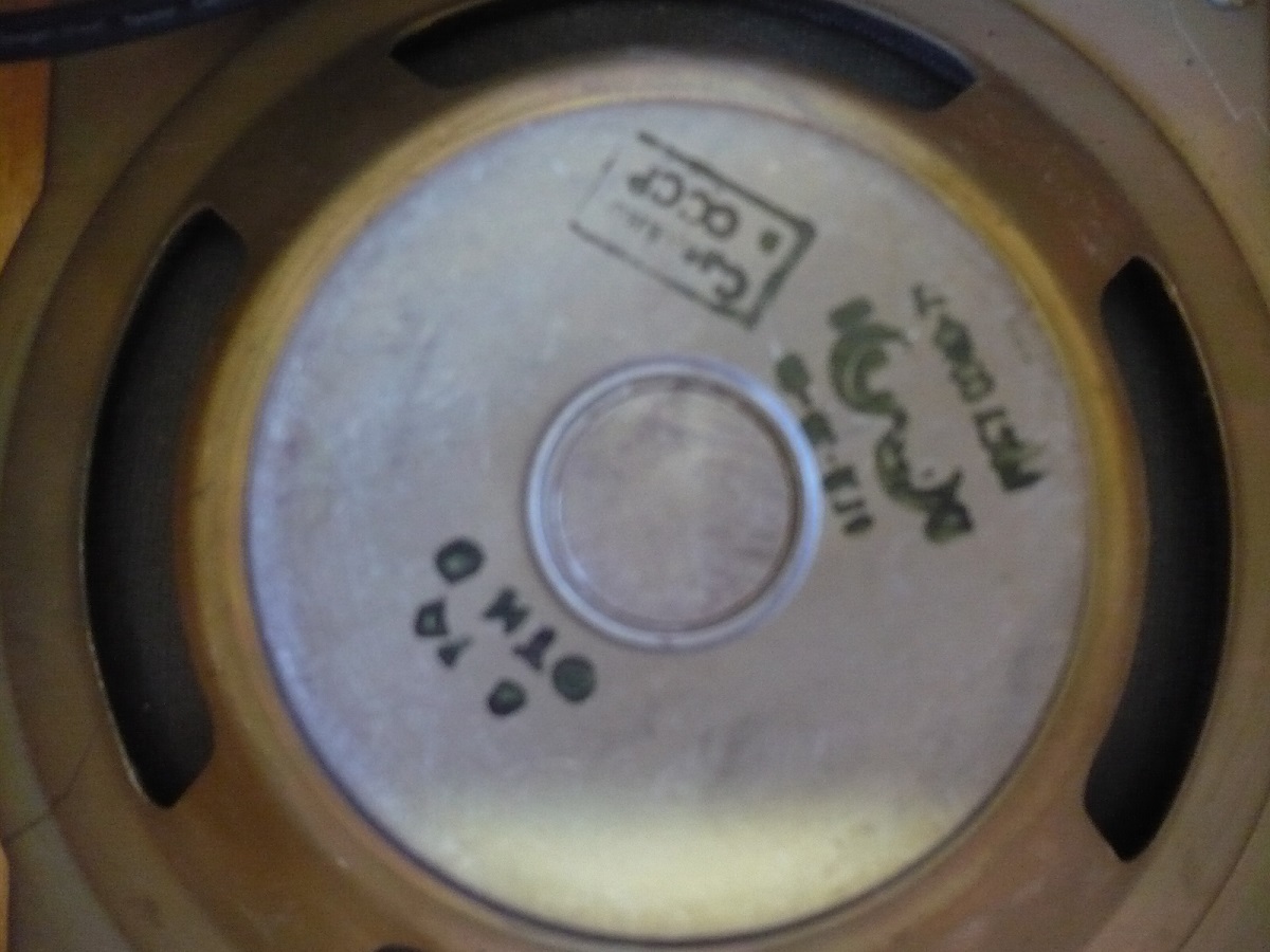

    Каждая пара динамиков 4ГД-35 имеют по обозначению на штампе разную частоту основного резонанса 4ГД-35-65 и 4ГД-35-80, причём корзины абсолютно одинаковые. Это в тему о том что было
    две версии этих массово выпускавшихся динамиков.
    Видимо следовали в фарватере Бригсовской акустики "SFB-3", в которой применялись динамики с разной частотой резонанса: https://www.google.ru/search?q=%D0%9...w=1126&bih=818
    Спасибо большое. И хочу повторить вопрос про расположение динамиков в блоке линзы. Где и какой расположены?
    Новичок Аватар для adolfus
    11.04.2018
    Чебоксары
    9
    По умолчанию Re: колонки Корвет-стерео как добавить ВЧ
    ближе к фронтальной панели расположен ВЧ динамик, Гр1 по схеме.Ближе к задней стенке соответственно СЧ, Гр2.
    Причем колонки делятся на правую и левую в плане геометрии угла линзы, и перфорация на боковых стенках АС так же симметрична,
    на нее работает СЧ динамик.
    Сделал фотоархив с размерами. Напишите мне в ЛС Ваш email, я его туда скину.

    Как вариант хочу попробовать поставить на ВЧ RFT L5954. Стояли у меня такие в колонках RFT Kompaktbox. Верха до 18кГц.
    По габаритам и сопротивлению подходят, а вот по чувствительности вопрос.
    Да и найти их сейчас в сносном состоянии все труднее. Буду искать.
