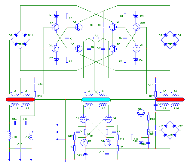

    Гибридник по схеме транзистор-лампа-транзистор. Описание в процессе. Но из схемы, имхо, все и так понятно. Транс - 3:1 симметричный.
    Схема явл дальнейшем развитием этого вот гибридника https://forum.vegalab.ru/showthread.php?t=64093
    Выход: https://forum.vegalab.ru/showthread.php?t=34813, в коллекторы добавил стабилитроны, чтобы не греть напрасно предвыходники и не кормить Миллера (если гасить напругу резисторами) - у стабилитрона низкое дифф сопротивление и Миллер задушен.
    Вход: https://forum.vegalab.ru/showthread.php?t=47852, лампа 6Н6П, легко работает на трансформатор, но усиление всего 20, выжимаю все что можно.
    Блок питания: стандартный стабилизатор, можно и без него
    Цепочки Цобеля: для привязки плеч ВК к земле по ВЧ, т.к. емкость вторичек силового транса - величина малопредсказуемая
    Разводить цепи надо так, как показано на схеме. Провода к выпрямителям и к электролитам - свивать, провода от вторичек межкаскадного транса - тоже. Хорошо идет одножильная витая пара Ethernet. Так же свивать и питающие провода (плюс, минус, общий) для ВК
    Входные транзисторы разместить на входном разъеме
    Силовой и сигнальный трансы: все низковольтные вторички мотаем в 2 провода, на обеих кернах и соединяем параллельно, первички и высоковольтные вторички - на каждом керне по половинке и соединяем последовательно
    Входной фильтр синфазных помех: любой стандартный, для разрыва земляных петель

    Пикушки параллельно вторичкам межкаскадного транса забыл нарисовать. По 50пФ, ставить ближе к транзисторному ВК

    .... По 50пФ, ставить ближе к транзисторному ВК
    это для какой частоты?
    Аватар для fakel
    30.11.2007
    11,170
    По умолчанию Re: Гибридник Экселлент
    это чтобы ВК на мегагерцах не заводился - питание драйверов плавающее, входная емкость доли пФ, а тут индуктивность рассеяния
    я про импульсы обратного тока подумал, чтобы их спектр ограничить, 50pF как то маловато...
    P.S. и покажи номиналы схемы..., а так только скелет...
    Да что там показывать... Все на пальцах считается
    ВК:
    Выбираем напряжение питания ВК под нужную мощность и сопротивление нагрузки (не забываем, что ток через ВК равен половине тока нагрузки)
    Выбираем ток покоя ВК 50-200мА, по него считаем резики параллельника
    Оставляем на драйверах по 4-5В, отсюда выбираем стабилитроны в коллекторах
    Пред:
    По паспорту на лампе 120В, но я даю 140-180, с пропорциональным уменьшением тока
    Резики в катодах считаются по ВАХам
    На коллекторах входных транзисторов должно быть 5-12В (компромисс рассеиваемой мощности и емкости коллекторного перехода), отсюда берем стабилитрон на нужное напряжение
    Базовые резики - антивозбудные - порядка 10-30 Ом
    Резики утечки входа - чем меньше, тем лучше, но чтобы источник сигнала смог прокачать их - порядка 5-10к.
    Входные транзисторы с бета больше 100
    Сигнальный транс: на пониженную индукцию, симметричный, Ктр=3-5, в зависимости от соотношения чуйки/мощности.
    Высоковолльтный стабилизатор - стандартный, транзистор - от энергосберегайки
    Силовой транс: симметричный, с экраном после первички, считается по известным методикам
    Конденсаторы-электролиты: по принципу "кашу маслом не испортишь", в катодах - от 1000мк, силовые высоковольтные - от 100мк, низковольтные - от 10000мк, межбазовые кондеры в парллельнике - от 1000мк
    В качестве БП можно применить электронный трансформатор для галогенок. Но после выпрямителей обязателен дроссель групповой стабилизации
    ---------- Сообщение добавлено 11:58 ---------- Предыдущее сообщение было 11:55 ----------
    Цобели на вторичку сигнального тоже можно, но здесь выбросов на меандре почти нет, это же не полевики
    Цобели на вторички силового транса: 50 Ом+0.01мк ориентировночно

    fakel, схема живьем существует?
    да, в макете
    скрестил 2 канала прототипа (см топ) на общую нагрузку и прицепил драйвер от другого уся

    Ребяты, да при чем тут номиналы, параллельники и ламповый каскад считаются практически по закону Ома. Идея шикарная, Алексей, трансы, как я понял пока раздельные?
    Аватар для fakel
    30.11.2007
    11,170
    Да, пока раздельные, и лампы тоже - своя на каждый транс. Объединил по входам

    fakel, конечно, в оригинальности, как схемотехнику, Вам не отказать. Скажите, эта схема как самоцель нестандартного изложения, чтоб прикольно)), или ради хорошего звука. А неужели не проще ламповый ДК с ИП на выходе драйвера, и далее, два перелельника мостом. Ведь значительно проще и звук достойный.
    03.07.2011
    Ставропольский край
    2,048
    fakel, как начальный ток ВК устанавливать?
    Анатолий
    Аватар для fakel
    30.11.2007
    11,170
    У моста через каждый транзистор течет один и тот же ток, что и через нагрузку. В параллельно-мостовом ВК через каждый транзистор течет половина тока, а, бета, как известно, на больших токах падает да и потери в мосте выше, чем в параллельно-мостовом ВК
    А можно считать его комплементарным цирклотроном К тому же параллельник требует или вольтодобавки, или "батарейки" для питания баз выходников и эмиттеров драйвера, - для моста это уже две батарейки или две вольтодобавки (четыре резистора и четыре конденсатора), а в параллельно-мостовом это питание халявное (как и у цирклотрона, кстати) - берется с противоположной половины ВК
    У ДК усиление ниже в 2 раза чем у примененного в усе УН. А поскольку УН у нас однокаскадный, желательно выжать из него максимум усиления.
    Что касается звука, моя топология отнюдь не проигрывает ДК с мостом (такой вариант тоже макетил)
    Резисторами в питании параллельника
    Добиться хорошего звука простыми средствами, сохранив при этом короткий тракт.
    ну и свежую струю в схемотехнику внести

    Еще одна особенность параллельно-мостового ВК: можно выставить РАЗНЫЙ ток p-n-p и n-p-n плеча, а нагрузка ничего не почувствует! Для полевиков эта фича помогает скомпенсировать разницу в крутизне N и P мосфетов
