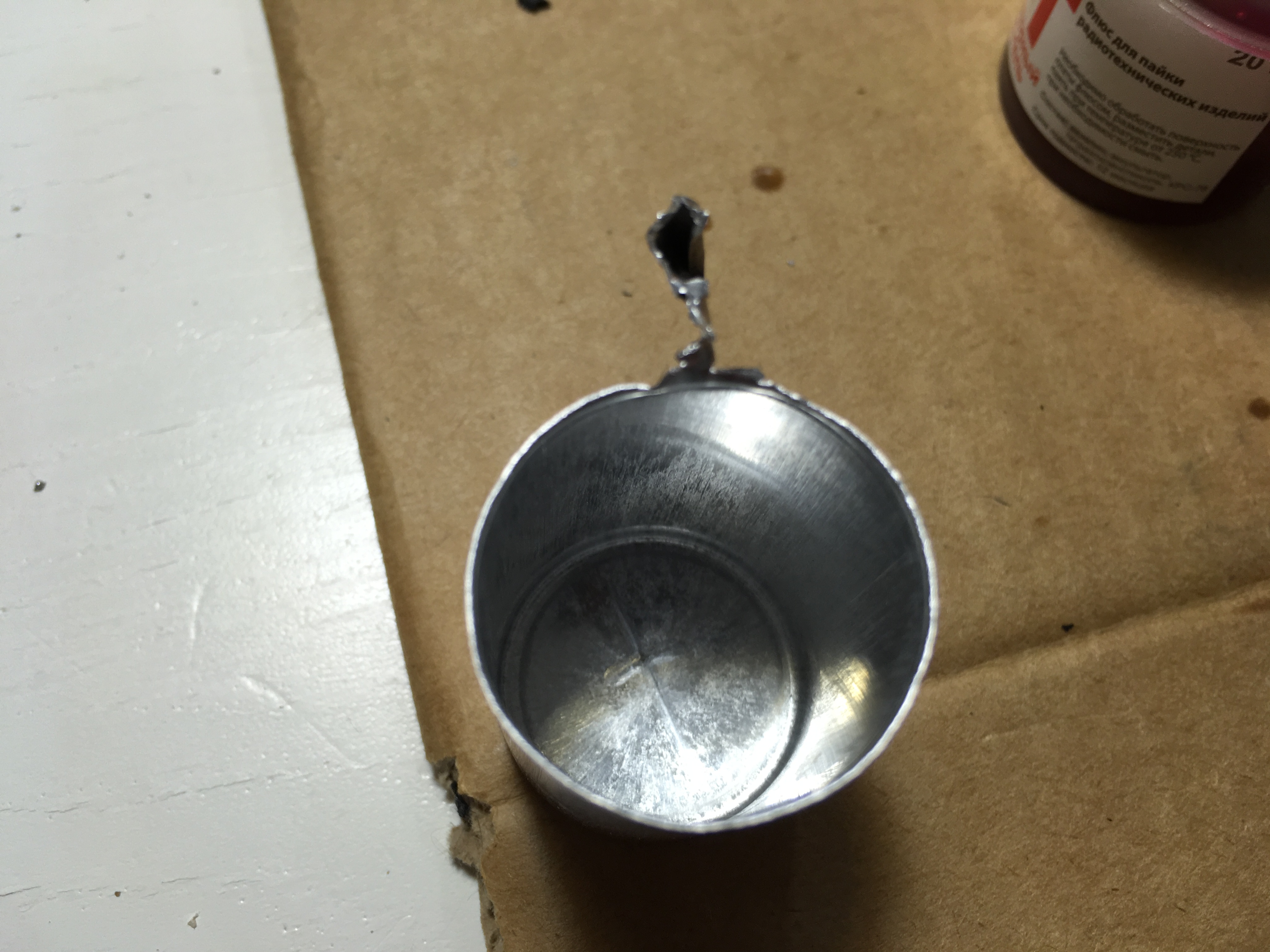

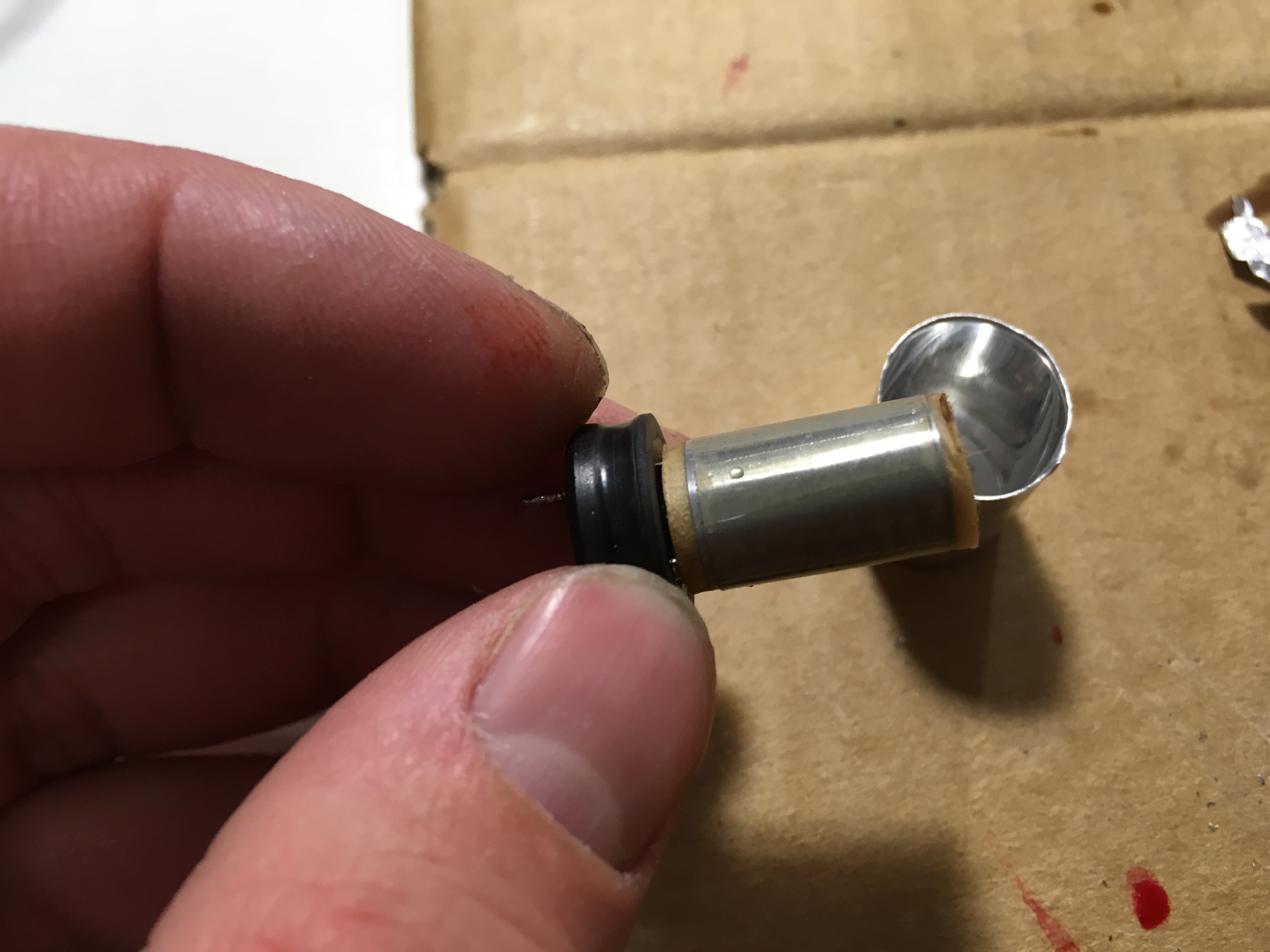

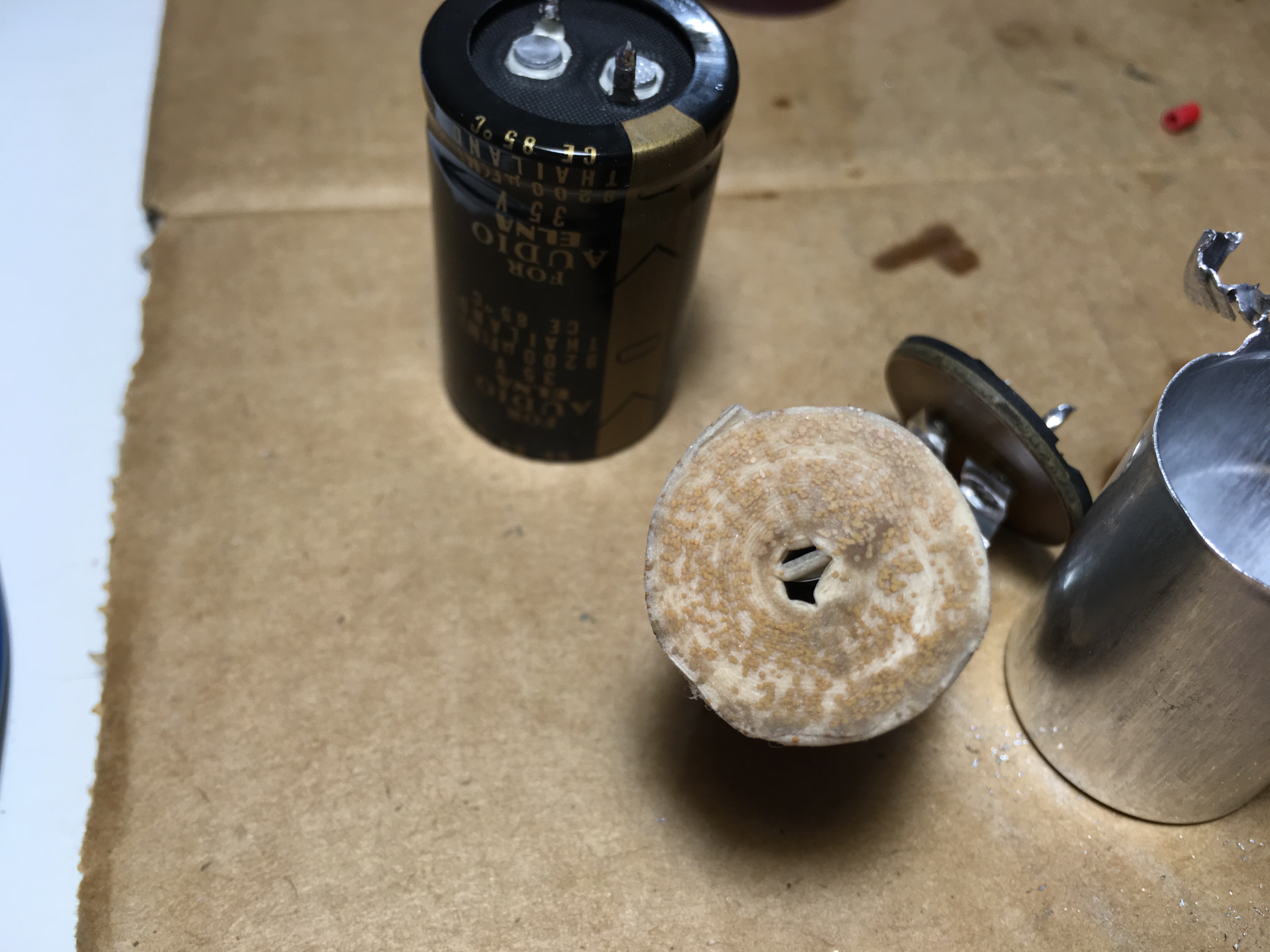

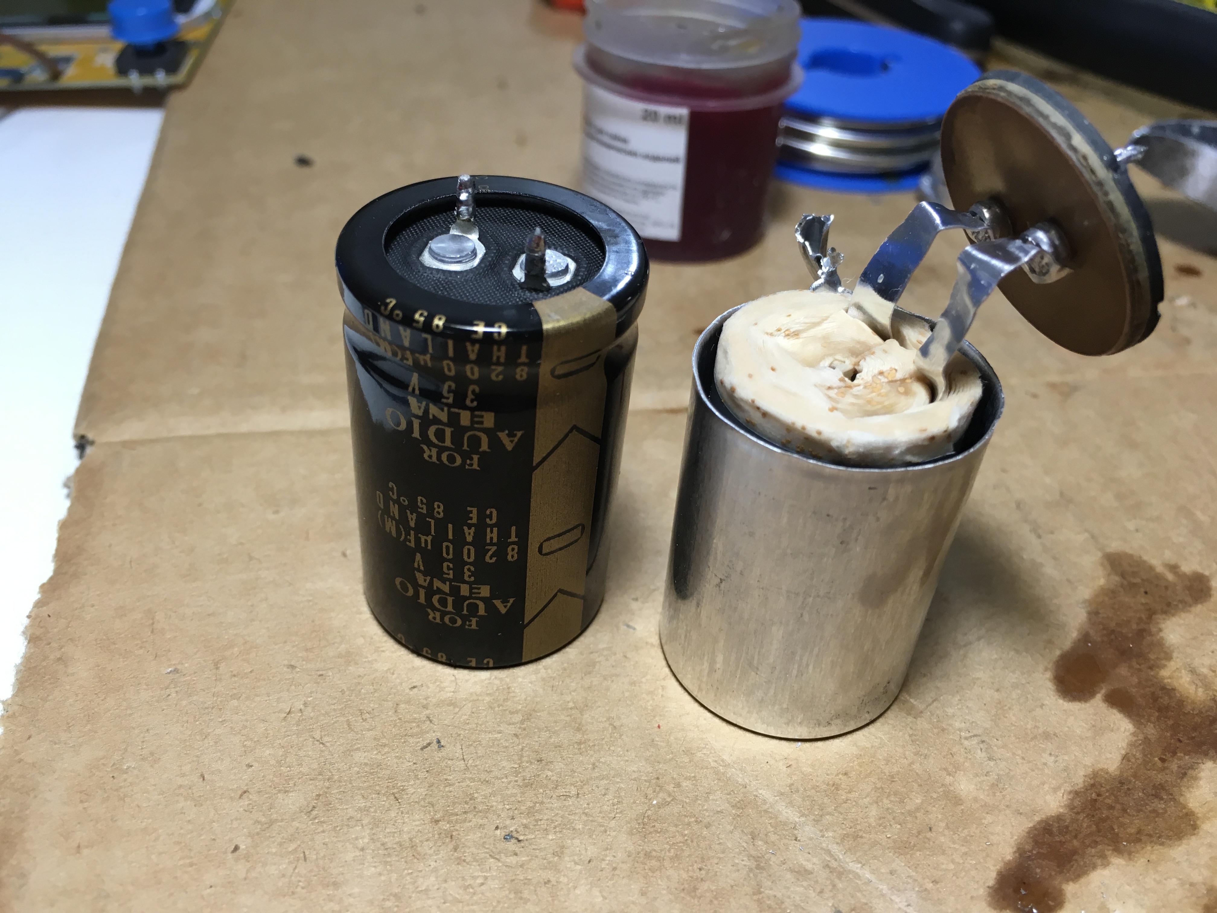

    Добрый день!
    На днях модернизировал плату ЦАП (es9028), купленную на алиэкспресс за 1600 рублей. Менял все электролиты на "нормальные".
    Т.к. оригинальность впаянных изначально была под большим вопросом. Как например Elna for AUDIO 8200 мкф, 35 В в количестве 2 штук в питании ОУ.
    Параметры были в норме, но рука не дрогнула ни перед одним электролитом) и заменил все.
    Выкладываю фото вскрытых "ELNA" и так же для примера оригинальный Nichicon 1985 года выпуска (4 и 5 фото. В руке), в котором электролита оказалось больше, чем в новом, как-бы оригинальном ELNA.

    19.02.2013
    Нефтекумск
    1,312
    По умолчанию Re: Качество электролитов в китайских ЦАП.
    Цитата Сообщение от sashjke Посмотреть сообщение
    Выкладываю фото
    Оригинальный способ оценки электролитов - паталогоанатомический.
    А при жизни снять характеристики, хотя бы ESR и C, не судьба было?

    Аватар для sashjke
    28.10.2010
    118
    Я же написал «параметры были в норме»
    LCR метром проверял, емкость, esr, потери в норме. Интересовало содержание. Все равно на помойку бы пошли.

    Аватар для sashjke
    28.10.2010
    118
    А ничего, что технологии немного вперед шагнули и рецептура электролита поменялась?
    Зря только Элну разломали.
    тоесть глядя на пятна какой-то плесени которая появилась на рулоне внутри конденсатора и общую стоимость девайса в 1600 ру Вы верите в оригинальность электролитов? Ну ну
    Вообще всё зря разломано.
    Откуда такая уверенность? Не зная что на что менялось
    Завсегдатай Аватар для Arena
    18.09.2008
    г.Минск
    1,092
    А Вы уверены, что это плесень, а не кристаллизировавшийся один из ингредиентов электролита( скорее всего соль) ? Тем более, что Вы сами написали, что все параметры были в норме.

    Аватар для sashjke
    28.10.2010
    118
    А по поводу цены - цена далеко не показатель.
    Ха, получается закристаллизовавшийся электролит в новых конденсаторах под маркой ELNA for AUDIO это нормально? В таком случае отечественные К50 будут получше качеством.
    18.09.2008
    г.Минск
    1,092
    Даже в дорогом шампанском допускается осадок
    ---------- Сообщение добавлено 10:47 ---------- Предыдущее сообщение было 10:44 ----------
    Он снаружи изолятора обкладок и не участвует в работе. Очень может быть, что через некоторое время работы он растворится. Но ВЫ этого уже не узнаете.
    Аватар для sashjke
    28.10.2010
    118
    Цитата Сообщение от 20957 Посмотреть сообщение
    По моему, Элна сделаная китайцами днем, именно для Элны и сделанная на той же линии из тех же компонентов но ночью, ничем не отличаются
    Качество печати букв на корпусе тоже вызывает сомнение. Есть оригинальные Elna, разных типов, там все четко, без косяков

    Завсегдатай Аватар для straus
    24.01.2009
    3,259
    Ой не загадывай. Рост кристаллов может быть и между обкладок, и являться причиной выхода из строя - протыкание оксидного слоя.
