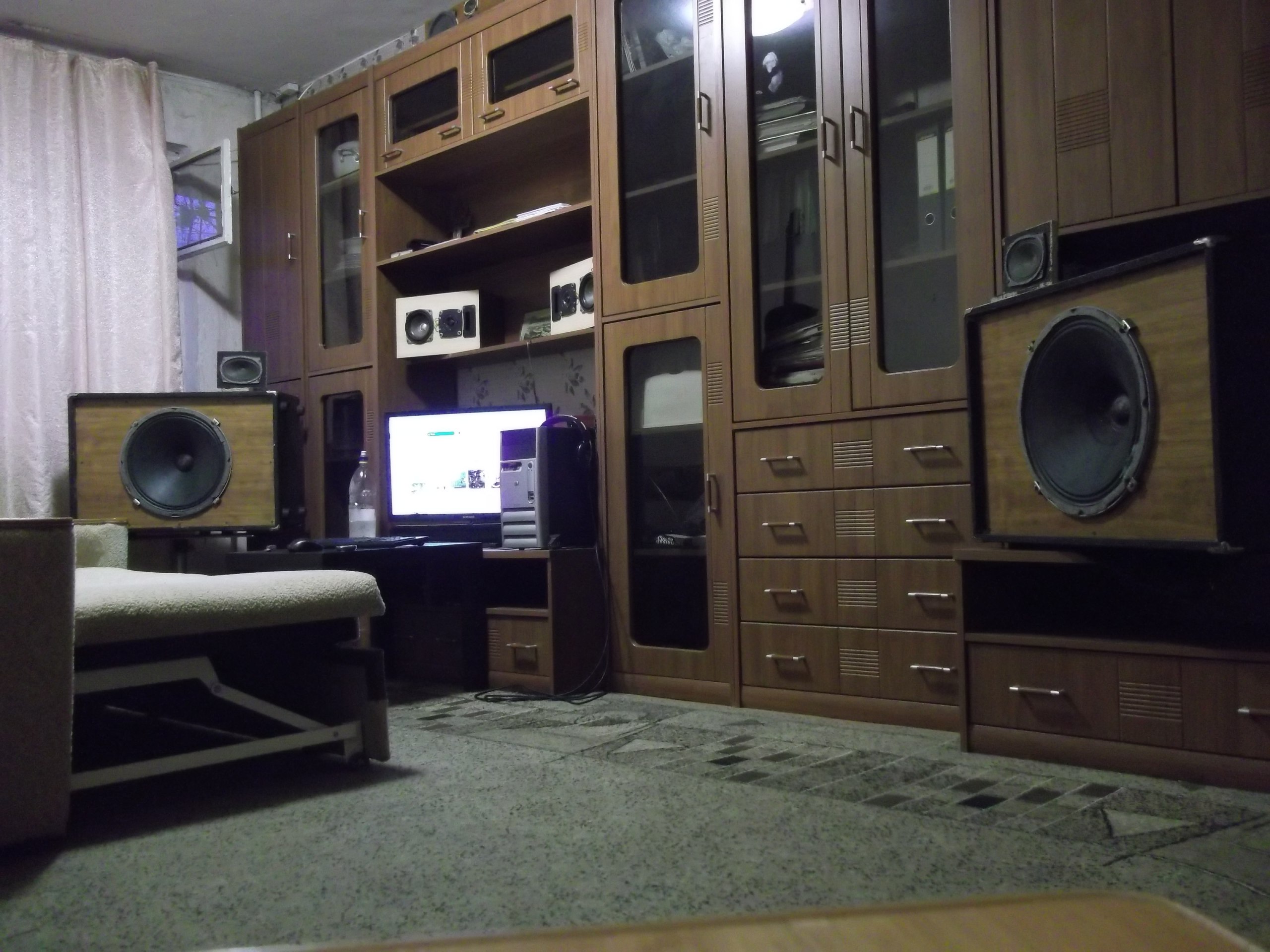

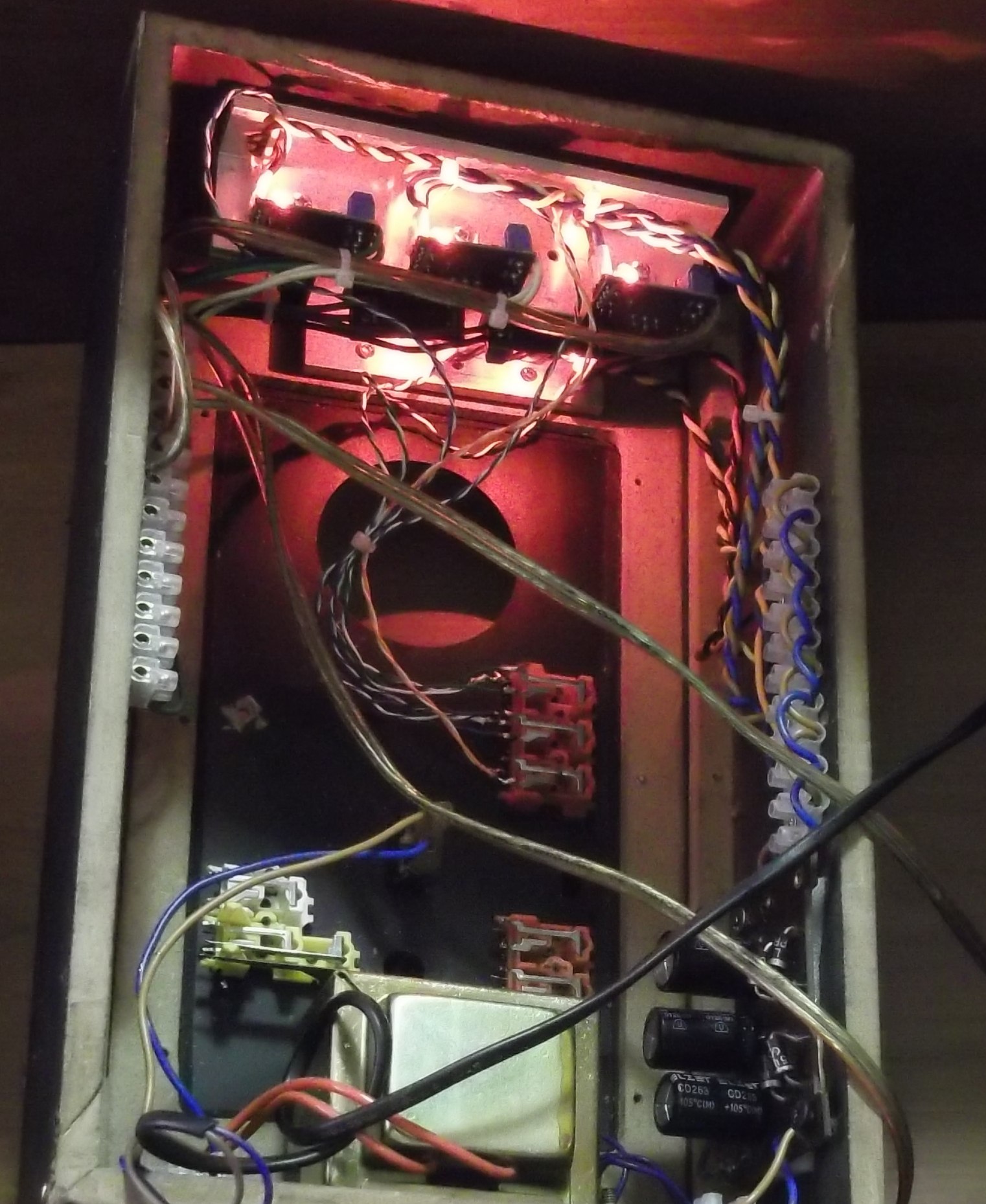

    По умолчанию Re: Чем двухполярное питание лучше (кроме цены)?
    Начать эпопею нужно имея на руках оригинальные микросхемы.
    Я тут на неоригинальных и однополярке собрал пять каналов, но на пониженном питании (какой транс был тот и воткнул) Вроде вполне себе юзается.
    Даже с этим для этой комнаты вполне (у них чуйка правда 99)
    А тут чего то приспичило би- триампинг с активными фильтрами попробовать (в целях сохранения фазы), да и шестой канал для первой фотки с активным фильтром на саб надо сделать
