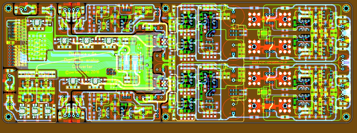

    Добрый день.
    Отрисовал какое-то время назад на досуге печатку новой версии платы, сделал 4х-слойку. Кто что думает по поводу расположения компонентов? ПЛИСка Xilinx XC2C256, пара AD1955. Линия клока да, длинновата , нет буферов на линиях управления, но плата и так слишком большая, не стал ее еще больше удлинять.
    Параллельные стабы на AVDD и аналог занимают много места но я долго сравнивал разные стабы и лучшего не нашел, звук с LM-ками может и неплох но с этими много интереснее.
    Да, еще у меня сомнения по поводу разделения земель есть, на фото вроде видно как сделано.
    В питании цифры ADM7150, более-менее компактные, все линии питания я сделал отдельными.

  2. #161
    36,240
    По умолчанию Re: Diatonica v4
    Цитата Сообщение от lionel Посмотреть сообщение
    Не поверите, но тип и номиналы примененной развязки оказывают куда как большее влияние на стабильность, в сравнении с лишними 1-2 мм дорожек.
    Ну, это не совсм так - при чрезмерной длине дорожки уже пофиг какие там номиналы и типы развязок.

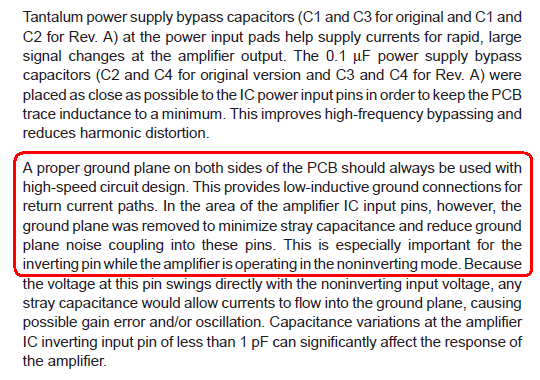

  3. #162
    03.05.2010
    3,532
    Где же она, эта область? Выводы есть только снаружи корпуса, а внутри ни выводов, ни кристалла, только пластик?
    Ну, а еще ноги присутствуют, и длина у них не 1-2мм, с учетом того что они еще внутри корпуса продолжаются. Что делать с ними прикажете?
    Боюсь показаться страшно занудным и неоригинальным, и более того, всецело соглласен с Вами в утверждении, что нужно придерживаться рекомендаций из датащита.
    Вот из описания платы (evm - демоборда) рисунок которой Вы же и показали:
    Имхо, логичным было бы считать, что выводы внутри чипа производитель уже учел в рекомендации максимальной длины внешней цепи.
    Про вырезы указана та самая банальность, что нужно максимально использовать земляные полигны на обеих сторонах платы (т.е. вырезы должны быть минимальны) и что вырезы нужны чтобы минимизировать входную емкость ( про емкость там разговор в контексте согласования, об этом тут уже было ) и (про это еще небыло), чтобы снизить наводки шумов из земляной шины (она только условно эквипотенциальна, это было) на входные цепи.
    Понятно, что для этого нет смысла делать вырез непосредственно под кристаллом (он сам по себе проводник), а только под падами и критичными дорожками

    Кстати, померял в 10S дорожку mclk от антизвонного резистора" до ножки ЦАПА - 12.6мм.
