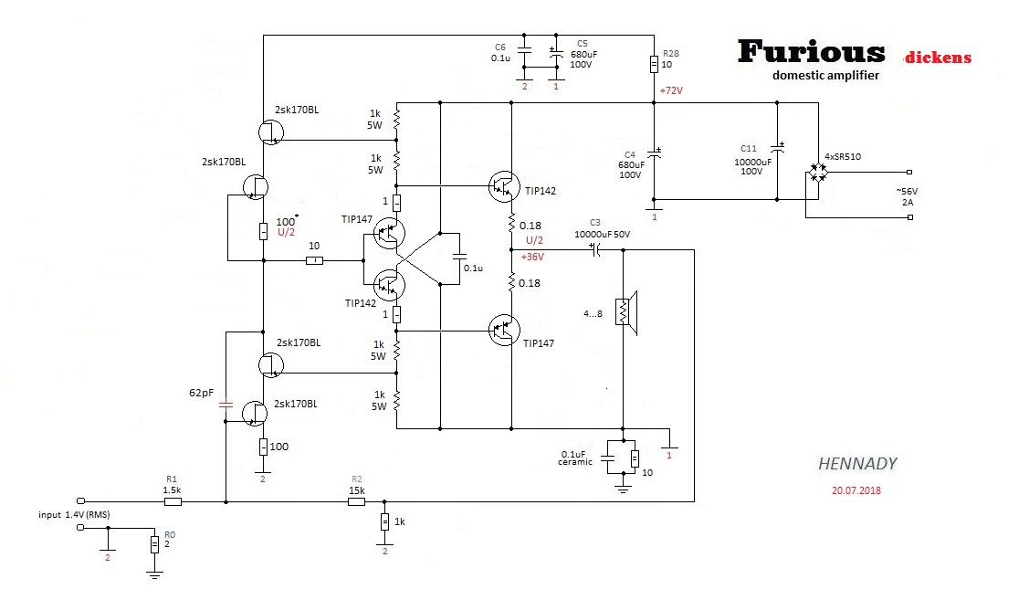

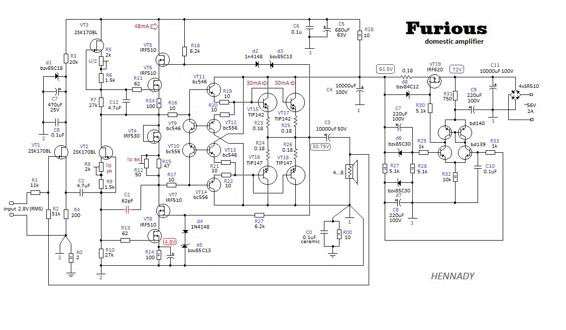

    По умолчанию усилитель Hennady FURIOUS

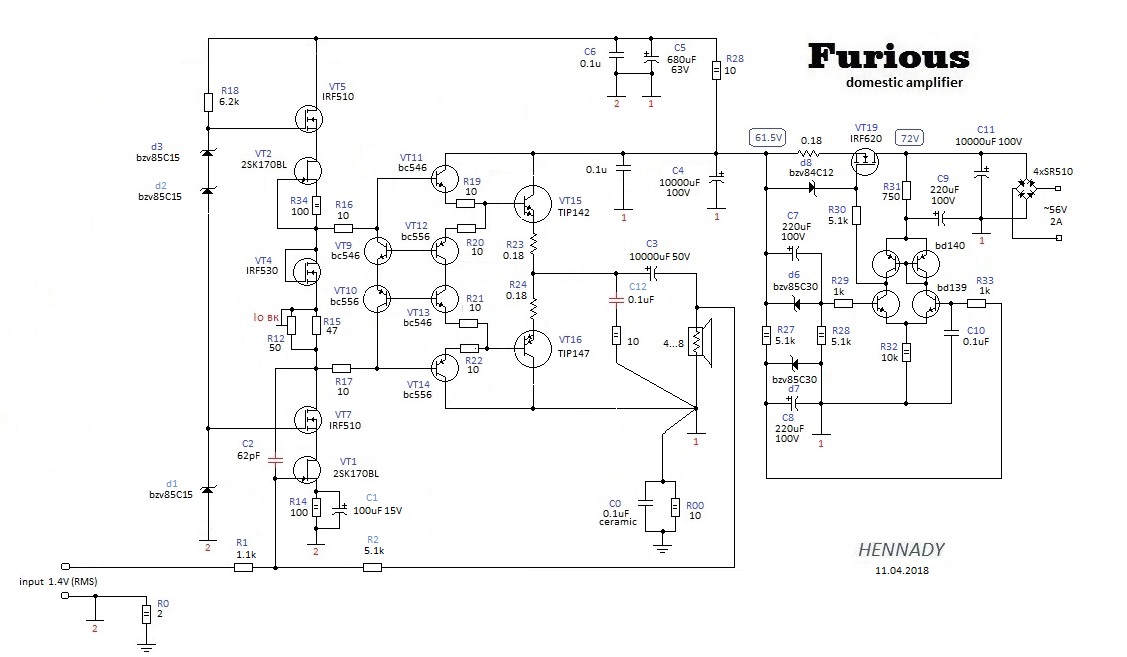

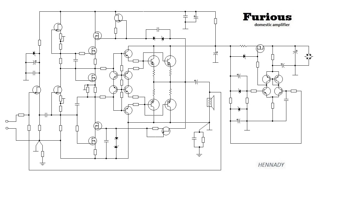

    Решил выделить в отдельную тему данный усилитель:
    топологически усилитель преставляет собой двукаскадный усилитель :
    УН с динамической нагрузкой + симметричный выходной каскад.
    немалое значение для звучания имеет разработанный с нуля стабилизатор по питанию.
    Также в данном варианте усилителя сохранена идея Александра Нетрусова со следящей обратной связи в динамической нагрузке УН:

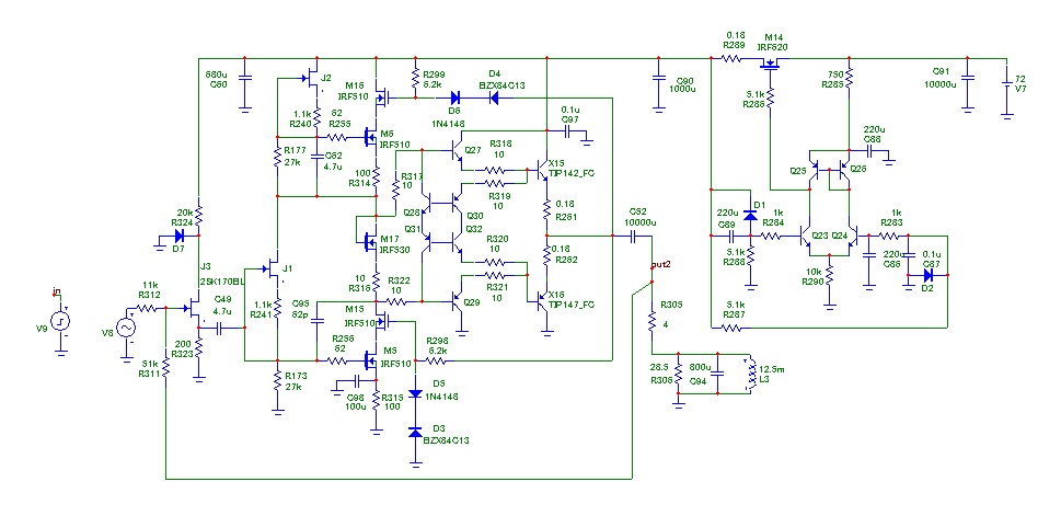

Название:	Фурия исправленное.jpg
ID:	316984 схема из МС : Нажмите на изображение для увеличения.

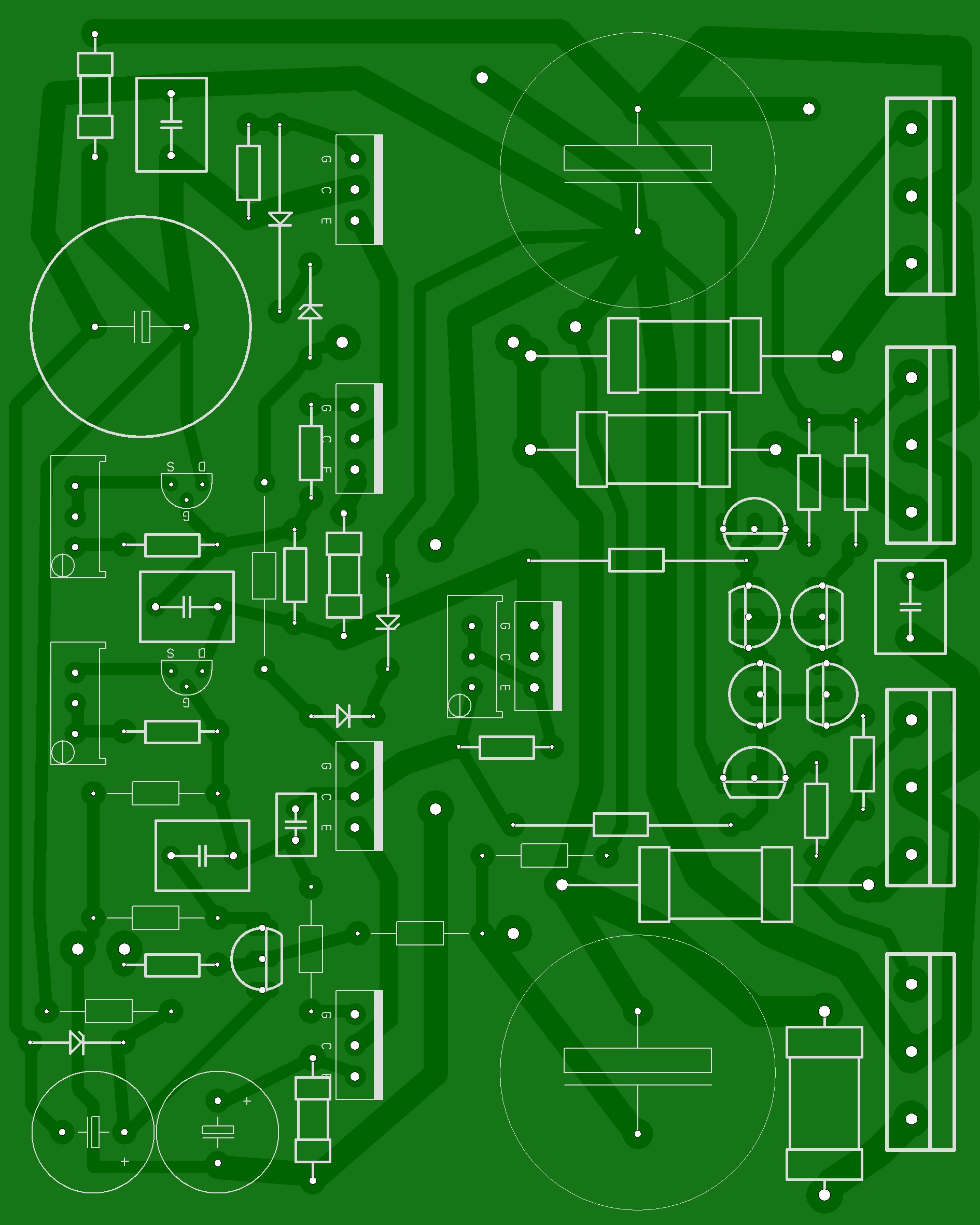

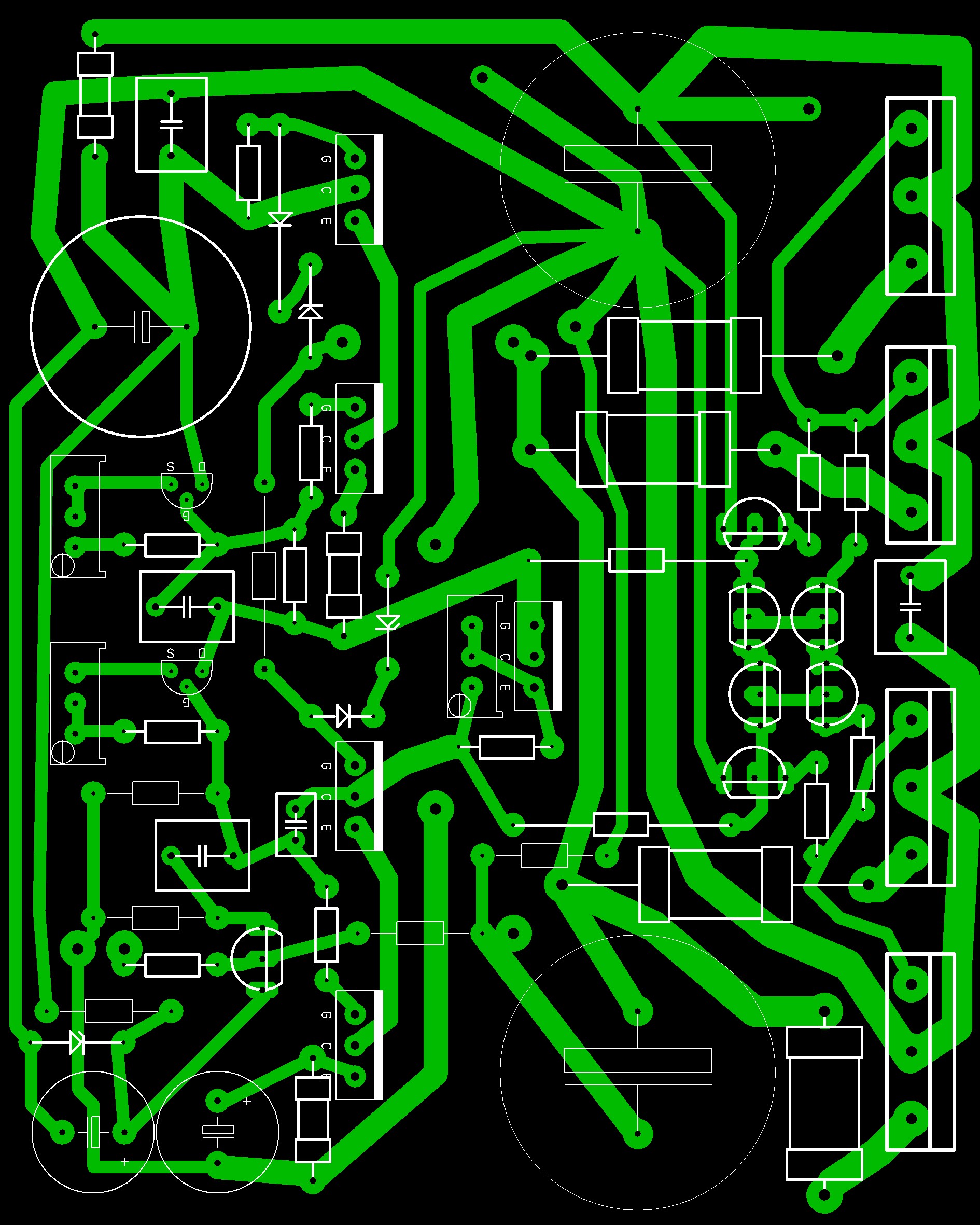

ID:	316987 печатка в разработке: Нажмите на изображение для увеличения.

    P.S.2 Схема Пасхальный Апдейд 11.04.2018
    максимальное входное напряжение амплитудное 2V
    искажения 0,004% на Uвх 2V (короткий спектр со 2-й гармоникой)
    на слабом сигнале 10mV искажения 0,003%, но лезут высшие гармоники...
    входное сопротивление 1.1кОм....
    глубина ООС на частотах 50гц...1кГц - 73дБ, на частоте 20кГц - 53дБ
    не критична к монтажу...
    звучание чистое/объемное, с хорошим послезвучием...

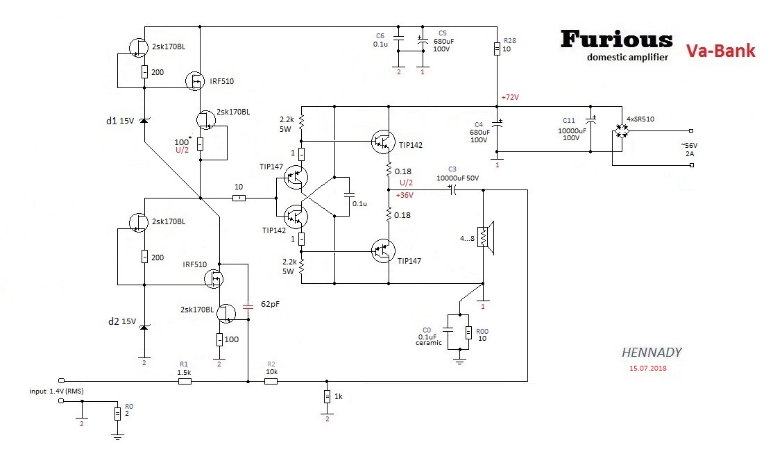

    Вариант усилителя Фуриоус в варианте ВаБанк - качество звучания порадует искушенного слушателя:
    схема без стабилизатора, на выходе параллельный повторитель на Дарлингтонах:
Название:	Фурия параллельный 31052018 тестилка Июль.jpg

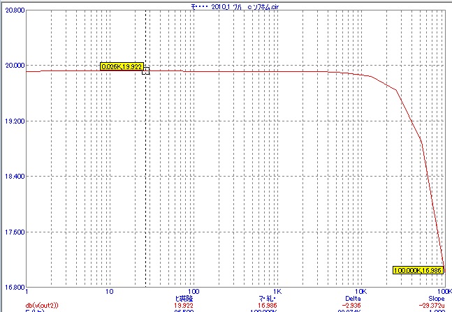

    апгрейд, радикально уменьшающий количество деталей схемы, параметры по почтоянному напряжению и току аналогичные схе в варианте Ва-Банк, при лобовом сравнении вариант "диккенс" звучал предпочтительнее, особенно четко звучать стали именно ударные...
    схема рабочая, собраны 2 канала, работает сразу, необходима только настройка половины питания из-за разброса параметров транзисторов:
Название:	Фурия параллельный NEW Июль.jpg
ID:	324542 Нажмите на изображение для увеличения.

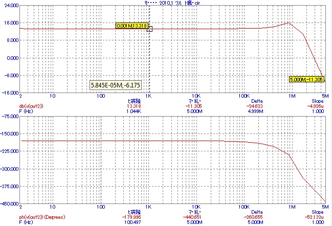

Название:	Фурия параллельный NEW Июль ЧАстотка.jpg
ID:	324543 Нажмите на изображение для увеличения.

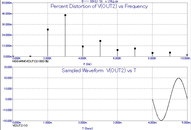

Название:	Фурия параллельный NEW Июль искажения.jpg
ID:	324545 Нажмите на изображение для увеличения.
    максимальное входное напряжение ~2в (амплитудное) RMS=1,4вольта
    усиление 1кГц 19,9дБ
    частотный диапазон: 0-100kГц
    искажения на частоте 1кГц при максимальном входном напряжении: 0,05% (см. вложение)
    спектр гармоник - спадающий
    глубина ООС на частоте 20Гц 40дБ, 1кГц 36дБ, 20кГц 14дБ.
    выходная мощность 50ватт (4Ом)
    схема собрана и это рабочий макет в стереоварианте, вариант платы еще не определен...

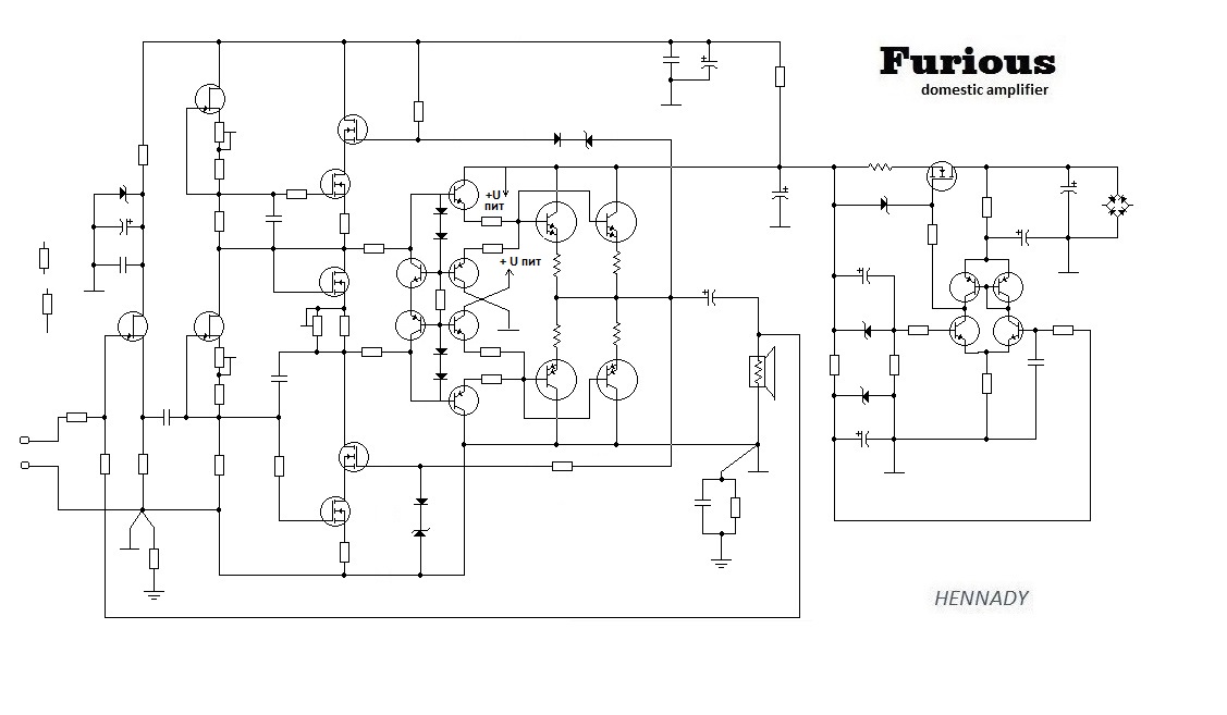

    четверка тр-ров между выходников - ЖУТЬ!!! Один всегда будет в насыщении. Сто раз говорил, не работают они так! Убери, народ смешишь
    ---------- Сообщение добавлено 17:20 ---------- Предыдущее сообщение было 17:19 ----------
    J4 нафига ставить под выходное?

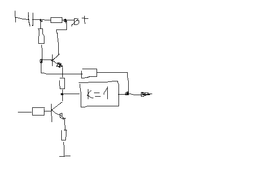

    Аватар для Hennady
    14.12.2007
    из преисподнии
    5,728
    По умолчанию Re: усилитель Hennady FURIOUS
    вот так работает?
ID:	315110или вот так? Нажмите на изображение для увеличения.
    ---------- Сообщение добавлено 14:45 ---------- Предыдущее сообщение было 14:41 ----------
    лучше "чистит" Гейт нижнего каскода....

    Hennady,
    если есть интерес можно посмотреть насколько стабильны компоненты сигнала данного усилителя в МС и железе, в зависимости от уровня, интенсивности сигнала, нагрузки и проч...
    Для начала можно модельку МС оценить, попытаться подкорректировать режимы по максимальной стабильности компонент сигнала, сравнить с обычным ЭП.
    Если есть интерес присылайте модельку, покручу.
    ОК.
    у меня он в стереоварианте ЭП держит Iхх достаточно твердо - усилок может работать круглые сутки легко и непринужденно...
    только я "четверку" на выход приделаю, смысл параллельных Дарлингтонов в бОльшем токе предвыходных в классе А в два раза, отсюда и искажения меньше на слабом сигнале... Хотя они и так на 1кГц 0,0003% , куда уже меньше....)))
    А на сильном? Перед ограничением, если есть измерения на 1кГц, 10кГц, 20кГц и на частоте пониже 20-60 Гц на выбор ??
    Аватар для Hennady
    14.12.2007
    из преисподнии
    5,728
    А на сильном?
    1V амплитудное
    2V 1кГц амплитудное - 0,00032%
    1V 10kГц ампл. - 0,0015%
    2V 10kГц амплитудн - 0,002%
    4V 10kГц - 0,0045%
    1V 20кГц - 0,0035%
    2V 20kГц - 0,002%
    4V 20kГц - 0,008%
    2v 60Гц 0,0015%
    3v 60Гц 0,03%
    4V 60Гц 0,4%
    P.S. это данные симулятора, а вот на макетке мне не удается "разогнать" усилок для таких параметров - заводится....
    сегодня также попытка не увенчалась успехом, поэтому остается в упрощенном варианте, без генераторов в гейтах верхних мосфетов каскодов, и без блокирования последовательной ОС по току...
    в этом случае на:
    1V 1kГц 0,002%

    Завсегдатай Аватар для fakel
    30.11.2007
    11,166

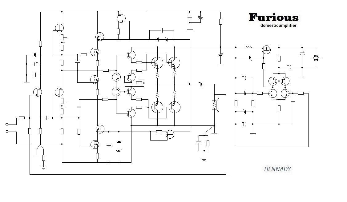

    вот так работает?
    Так https://forum.vegalab.ru/attachment....0&d=1520772064 - да
    а так https://forum.vegalab.ru/attachment....1&d=1520772731 - нет
    ---------- Сообщение добавлено 23:46 ---------- Предыдущее сообщение было 23:45 ----------
    неа

    а вот так?

    а вот так?
    Круть!

    Круть!
    симулятор аналогично отреагировал )))
    спасибо.

    какой ток покоя
    в отредактированной версии расставил начальные токи и напряжения
    если входное 1 кОм какой источник и регулятор громкости?
    любой ушниковый выход любого гаджета спокойно "тянет" такое входное сопротивление, оптимальное выходное предыдущего каскада 100 Ом....
    в версии с повторителем - входное сопротивление увеличено до 11кОМ, кроме этого увеличена глубина ООС, и ослаблено действие высокой емкости входного мосфета...
    регулятора громкости нет, все уровни выставляются с гаджетов...
    вот частотка и фаза Фурии:
Название:	Частотка Фурия.jpg
