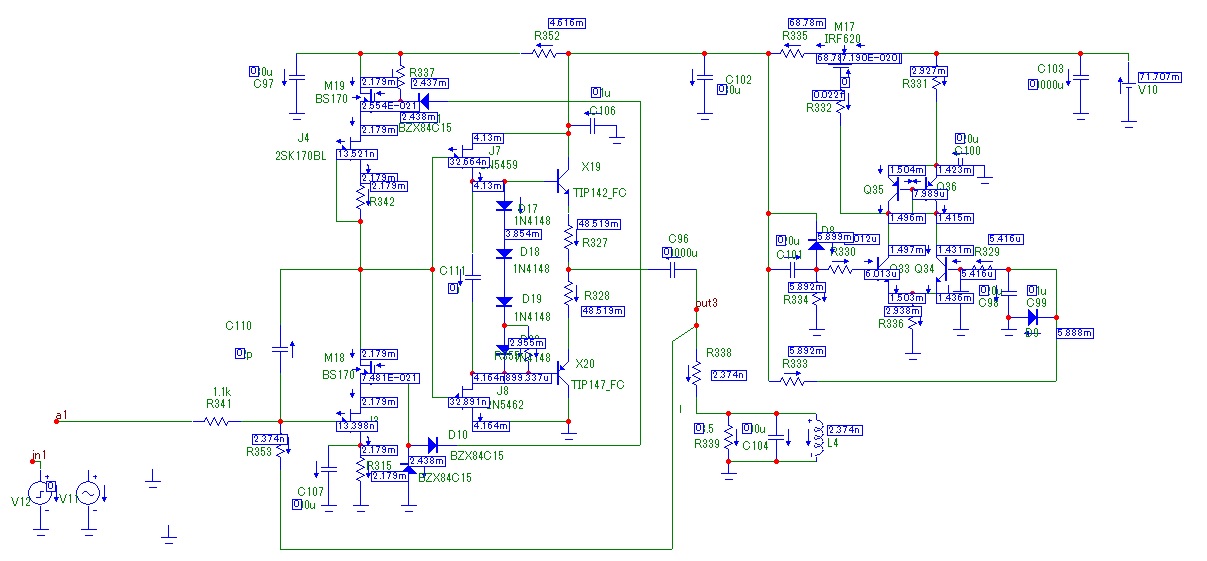

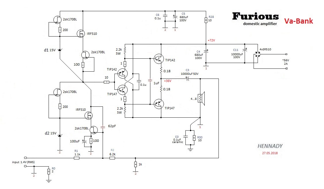

    Решил выделить в отдельную тему данный усилитель:
    топологически усилитель преставляет собой двукаскадный усилитель :
    УН с динамической нагрузкой + симметричный выходной каскад.
    немалое значение для звучания имеет разработанный с нуля стабилизатор по питанию.
    Также в данном варианте усилителя сохранена идея Александра Нетрусова со следящей обратной связи в динамической нагрузке УН:

    максимальное входное напряжение амплитудное 2V
    искажения 0,004% на Uвх 2V (короткий спектр со 2-й гармоникой)
    на слабом сигнале 10mV искажения 0,003%, но лезут высшие гармоники...
    входное сопротивление 1.1кОм....
    глубина ООС на частотах 50гц...1кГц - 73дБ, на частоте 20кГц - 53дБ
    не критична к монтажу...
    звучание чистое/объемное, с хорошим послезвучием...

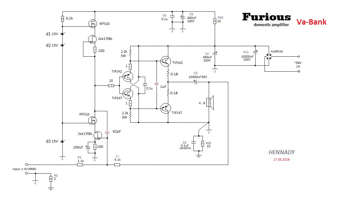

    Вариант усилителя Фуриоус в варианте ВаБанк - качество звучания порадует искушенного слушателя:
    схема без стабилизатора, на выходе параллельный повторитель на Дарлингтонах:

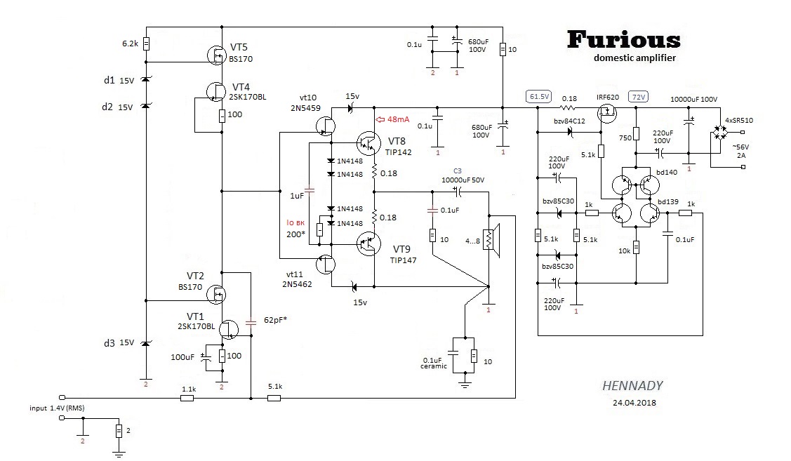

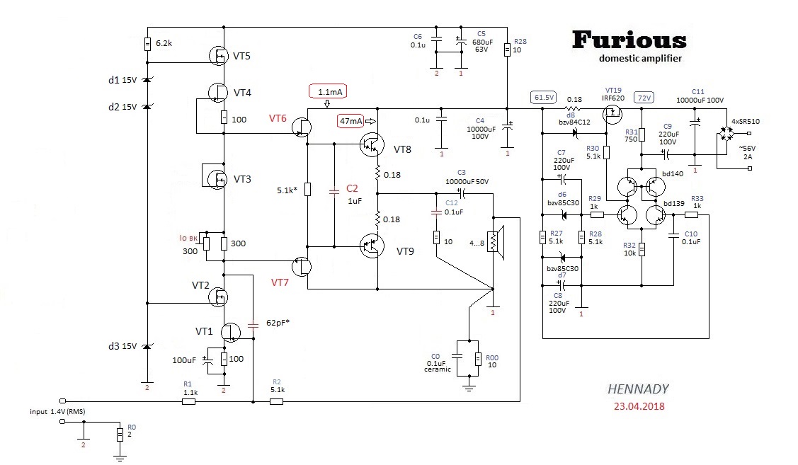

    Без резика параллельно С2 смысла в экспериментах нет
    Аватар для Hennady
    14.12.2007
    из преисподнии
    5,728
    По умолчанию Re: усилитель Hennady FURIOUS
    ок, поэкспериментирую в диапазоне 3...10кОм...
    в какой то степени он может даже скомпенсирует разброс параметром ВК...

    Завсегдатай Аватар для fakel
    30.11.2007
    11,174
    Я бы сотней Ом - единицами кОм ограничился
    Аватар для Hennady
    14.12.2007
    из преисподнии
    5,728
    И ток покоя будет под 10А
    Наверно зависит от типа полевиков в предвыходе, те что я использую, данные совпадают с симулятором, т.е. ВК в классе АВ...
    но твое предложение понятно...

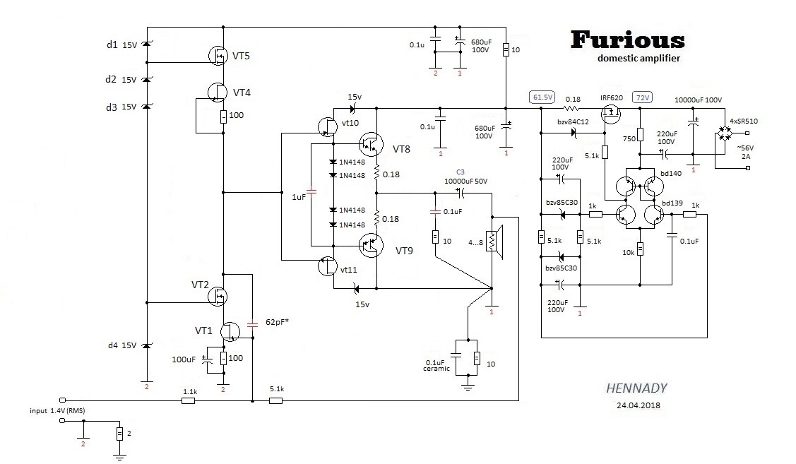

    "нашел" пару комплиментарных полевиков, где смещение в УН не нужно, резистор в 620 Ом, и ток предвыхода 6mA....
    Такие подойдут? или дальше искать на бОльший ток?
    P.S. может какие то есть предложения по комплиментарным парам (n+p) полевые транзисторы на рабочее напряжение 35-50V....
    ---------- Сообщение добавлено 23:28 ---------- Предыдущее сообщение было 12:15 ----------
    Для низковольтных полевиков в драйвер добавил стабилитроны в стоки...
    схема вот такая получилась:
Название:	Фурия  24042018.jpg
    и ограничил максимальное напряжение выхода как раз на напряжение этих стабов
    Аватар для Hennady
    14.12.2007
    из преисподнии
    5,728

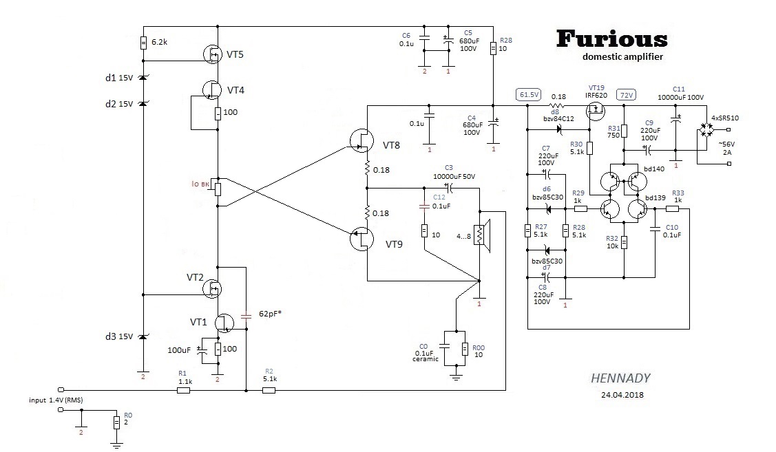

    да, так и есть, только максимальное выходное напряжение ниже оставшейся величины питания для ВК, теоретически можно и уменьшить питание ВК до 40 вольт, чтобы убрать стабилитроны, а для мощности добавить пары ВК....
    или искать высоковольтные комплиментарные мощные полевики, чтобы совсем убрать Дарлингтоны:
    вот так:
Название:	Фурия  25042018.jpg
    с большой емкостью затвора, большей чем у биполяров
    Последний раз редактировалось fakel; 25.04.2018 в 09:58.
  10. #49
    Аватар для Hennady
    14.12.2007
    из преисподнии
    5,728
    И перемотать динамик для уменьшения его сопротивления
    может тогда массивом запараллелить...
    лучше так
    "вывернуть внутрь" и упереть в ИТ... подумаю...
    это в угоду упрощению ))))...

    что скажешь по поводу транзисторной пары полевых 2N5459/2N5462 vt10vt11 для вот этой схемы: https://forum.vegalab.ru/attachment....4&d=1524601706
  11. #50
    30.11.2007
    11,174
    нафиг. потеряешь на выравнивающих резисторах
    ---------- Сообщение добавлено 12:59 ---------- Предыдущее сообщение было 12:59 ----------
    можно в вольтодобавку
    ---------- Сообщение добавлено 13:00 ---------- Предыдущее сообщение было 12:59 ----------
    тогда следящий каскод делай, если КПД не интересует, конечно
    ---------- Сообщение добавлено 13:01 ---------- Предыдущее сообщение было 13:00 ----------
    что скажешь по поводу транзисторной пары полевых 2N5459/2N5462 vt10vt11 для вот этой схемы: https://forum.vegalab.ru/attachment.p...4&d=1524601706
    А что справочник говорит?

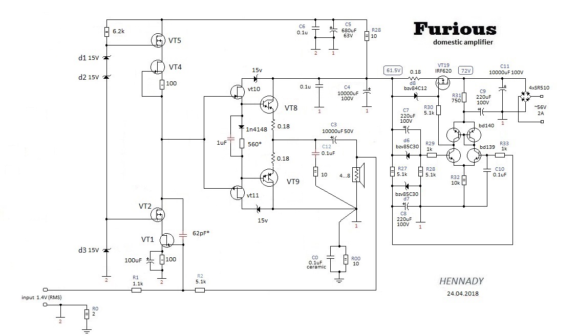

    тенденция к сокращение резисторов в схеме:
    6,2 к заменил на стабилитрон 15V(лучше оставить там резистор 6.2k) , и добавил диоды вместо резистора )))
    я имел ввиду динамики...
    ---------- Сообщение добавлено 11:20 ---------- Предыдущее сообщение было 11:18 ----------
    комплиментарная пара, максимальное напряжение 25V в симуляторе ток с ними 4mA, ВК - 70mA...
    ---------- Сообщение добавлено 11:26 ---------- Предыдущее сообщение было 11:20 ----------
    с ней искажения больше...
    Последний раз редактировалось Hennady; 25.04.2018 в 17:30.

  14. #53
    Аватар для Hennady
    14.12.2007
    из преисподнии
    5,728
    все равно...
    да верно, при замене резистора 6,2к на стабилитрон искажения увеличиваются, поэтому не меняем...
    и да и фиг с ним ))) , сейчас так играет что и переделывать/апгрейдить не хочется...
    если только еще один собрать ....
    Последний раз редактировалось Hennady; 25.04.2018 в 12:49.

    Можно ли увеличить резисторы ОС в 5-10 раз.
    Как устанавливать начальный ток выходных транзисторов?
    во столько же раз возрастают искажения на частоте 20кГц, если из-за короткого спектра искажений услышать разницу между 0,003% и 0,03% практически не реально, то вот мне не нравится, что при увеличенных значениях резисторов в ООС фаза начинает выкручивать с 1кГц и уже на частоте 13кГц составляет 5 градусов...
    Оптимальнее всего это установить еще один повторитель на входе....
    не проблема , только покажите в каком варианте схемы?

    В схеме #51.

    вот обозначил компоненты и настройку:
ID:	318529 Нажмите на изображение для увеличения.
Название:	Фуриоус 24042018 МС.jpg

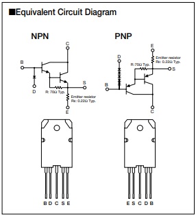

    на выходе можно применить Санкены, они уже со встроенными диодами и настраиваются аналогично (резистором параллельно одному из диодов).
Название:	591561720_1_644x461_komplekt-tranzistorov-sanken-to-3pl-5-mn15n-mp15p-kirovograd.jpg
ID:	318536 Нажмите на изображение для увеличения.
    P.S. Обратите внимание на величину электролитического конденсатора после стабилизатора в 680uF.

    после проигрыша по звучанию Бусетрбэйсу
    Фуриоус пошел ...ВаБанк... )))
    1) убрал стабилизатор (этой схеме он не нужен)
    2) в качестве ВК поставил параллельник на Дарлингтонах (ранее такой вариант уже предлагался)
    3) в УH каскод полевик+мосфет
Название:	Фурия параллельный 27052018.jpg
    ну как бы "зазвучал" ))))
    P.S. вечером буду сравнивать с Бустером....
    ---------- Сообщение добавлено 20:16 ---------- Предыдущее сообщение было 14:12 ----------
    похоже Furious (VaBank) и BoosterAmp ... "подружились"))))
    очень сложно отдать кому то предпочтение, BoosterAmp четкие высокие и бас и чувствуется бОльшая мощность в звучании, у Furious (VaBank) "сочная" середина, очень четко слышно реверберацию звуков, такое "звучание с эхом" и очень "мягкие" высокие или софт звучание...
    сейчас работают в паре, т.е. сделал из них биампинг: BoosterAmp на бас и нижнюю середину, Furious (VaBank) на остальной диапазон...

    1)При сборке второго канала, столкнулся с невозможностью подобрать полевые транзисторы, которые бы обеспечили половину напряжения питания на выходе.
    Выход нашел из прошлогоднего варианта Фуриоус, а именно в смещение на затворы Мосфетов добавить источники тока, а стабилитрон верхней половины "приземлить" на выход УН - результате половина стала как вкопанная, да и звучание мне показалось еще более "сочным", посмотрел петлевое таки увеличилось на 6Дб...
    2)второй момент это использование Фуриоус для самодельной мультимедийной акустики на мелкокалиберных Беймах , пришлось чуть добавить усиление увеличив сопротивление R2 с 5,1k до 6,2k , т.е. с 13дБ до 15дБ... это связано с меньшей чувствительностью мелкокалиберных динамиков...
    3) третий момент - это добавка сопротивления в 1k параллельно нагрузке, он нужен для разряда конденсатора , если необходимо переключать акустику не выключая усилитель из сети, да и затвор полевика не зависает в воздухе при отключенной нагрузке...
    схема:
Название:	Фурия параллельный 31052018.jpg
