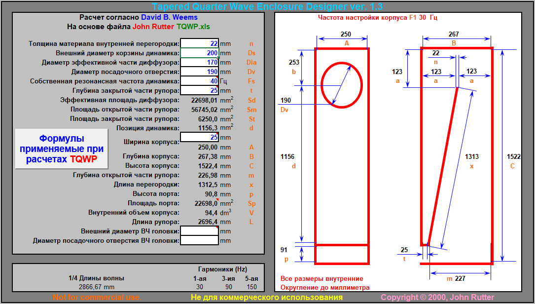

    Собственно тема не нова, но все же вопросы остались.
    1. На какую частоту настраивать короба?
    2. Какая оптимальная ширина короба (изменяя ширину в программе, высота меняется незначительно)?
    3. По ходу обсуждения возможно возникнут еще вопросы.

    ---------- Сообщение добавлено 14:26 ---------- Предыдущее сообщение было 14:21 ----------
    Вот что получилось при расчетах

    Александр, этих данных не достаточно для моделирования. Для большего понимания "проблемы" почитайте:
    https://www.vegalab.ru/index.php?opt...sk=view&id=229 . Еще https://forum.vegalab.ru/showthread.php?t=6265 .
    В Вашей таблице из параметров динамика вводится только резонансная частота, расчет в итоге плюс-минус километр. Запилить такой корпус можно, но как будет играть никому не известно...

    Александр третий, высокодобротным динамикам в таких резонаторах делать нечего, поэтому вопросы 1,2 теряют смысл. Забудьте вообще про этот "расчет" и пользуйтесь нормальными программами, где виден предварительный результат.

    Александр третий, на этом форуме не поддерживают кривые решения, идите в соцсети, там много "любителей". Динамику в этом резонаторе делать нечего, в вопросах смысла нет.

    Чтоб разговор шел конструктивно давайте за основу возьмем эти параметры.
    И еще попрошу всех, кто хочет просто высказать о низком качестве звука этих динамиков, о непригодности их в оформлении труба Войта и т.д и т.п., прошу проходить мимо.
    Fs = 50.91 Hz
    Re = 3.20 ohms[dc]
    Le = 37.98 uH
    L2 = 441.16 uH
    R2 = 3.44 ohms
    Qt = 0.74
    Qes = 0.82
    Qms = 8.21
    Mms = 10.71 grams
    Rms = 0.417326 kg/s
    Cms = 0.000912 m/N
    Vas = 34.95 liters
    Sd= 165.13 cm^2
    Bl = 3.667469 Tm
    ETA = 0.54 %
    Lp(2.83V/1m) = 93.44 dB

    Чтоб разговор шел конструктивно, давайте вы эти параметры вставите в hornresp и попытаетесь смоделировать хоть какой нибудь вменяемый резонатор.
    По этим параметрам и так видно, что динамику нечего делать в расширяющемся резонаторе.
    Не нужно плодить кривые решения.

    Александр третий, делать намеренно криво, это как кушать кактус. Изврат. Качайте хорнресп, изучайте как он работает, делайте тот же ткувп, только в нем, он это умеет.

    Александр, зря Вы так реагируете . Реально, та таблица в которой Вы "расчитывали" - игрушка не имеющая отношения к реальности. Я же писал Вам, что там для расчета вводится только резонансная частота головки!!! И геометрические размеры головки!!!!!!!!!!!!!!?????????????? Вы правда считаете, что на основе этих "параметров" можно что-то реально рассчитать? Даже ЗЯ рассчитывается по трем параметрам и геометрические размеры головки в них не входят...ЧВР ( четверть волновой резонатор ) который Вы пытаетесь расчитать, наиболее корректно моделируется в хорнреспе, ссылку я Вам кидал ( https://www.vegalab.ru/index.php?opt...sk=view&id=229 ). Вам правильно говорят, что по приведенным Вами параметрам, вряд ли получится "что-то правильное звучащее"...
