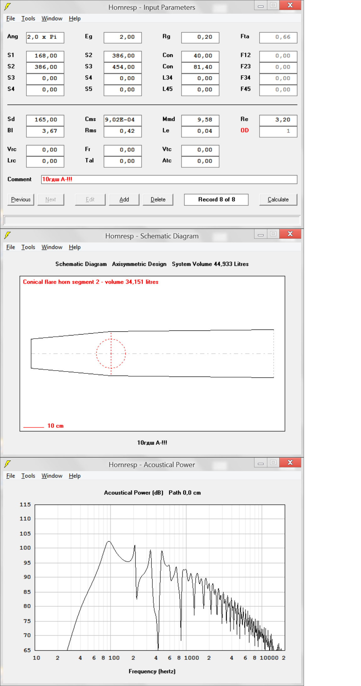

    Собственно тема не нова, но все же вопросы остались.
    1. На какую частоту настраивать короба?
    2. Какая оптимальная ширина короба (изменяя ширину в программе, высота меняется незначительно)?
    3. По ходу обсуждения возможно возникнут еще вопросы.
    Параметры динамика:
    Диапазон частот: 63 – 20000 Гц
    Чувствительность: 90 дБ
    Звуковое давление: 0,8 Па
    Коэффициент гармоник на частотах:
    80 – 125 Гц: 8%
    200 – 630 Гц: 5%
    1000 – 10000 Гц: 3%
    Сопротивление: 4 Ом
    Паспортная мощность: 10 Вт
    Долговременная мощность: 15 Вт
    Кратковременная мощность: 20 Вт
    Основной резонанс: 40 ±8 Гц
    Полная добротность: 0,6 – 1
    Эквивалентный объем: 21 – 23 л
    Размеры: Ø 200 х 87 мм
    Вес: 1,2 кг
    ---------- Сообщение добавлено 14:26 ---------- Предыдущее сообщение было 14:21 ----------
    Вот что получилось при расчетах

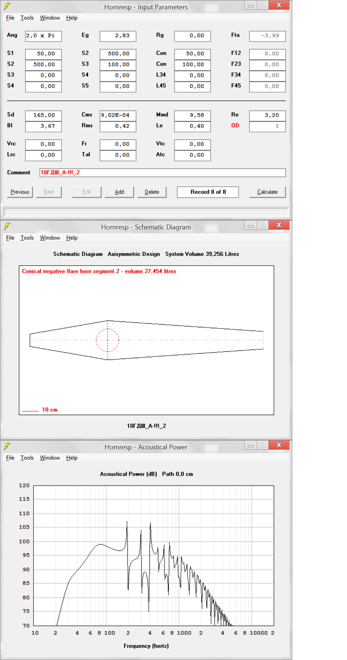

    Выбирайте

    По умолчанию Re: TQWP на 10ГДШ-1
    Второй гроб получше будет, но все равно с эффектом бубна .
    А нагляднее сделать так, результат расчета в exel перенести в honresp. Еще нужно нарисовать предварительный чертеж, для вычисления осевой длины и площадей.
    variator,а попробуйте еще tools > loudspeaker wizard > внизу, второе выпадающее меню, filling покрутить.
