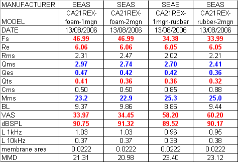

    По диаметру катушки можно определить внутренний диаметр кольца родного магнита? Катушка 39мм, внутр. диаметр 45-50мм?

    Понятно, спасибо за ликбез. Т.е. доп. магнит, стоящий за задним фланцем, может только уменьшить рассеивание родного магнита, поэтому особо мощный не нужен, достаточно просто такого же феррита. Троелз делал так с CA21REX, есть замеры до и после. Третий и четвертый столбец - с 0.36 до 0.32.
    Цитата Сообщение от Zotoff Посмотреть сообщение
    Да, при модернизации МС я иногда устанавливаю дополнительные магниты, но эти магниты приклеены не снаружи на МС, а включены в магнитную цепь!
    Разницу – улавливаете?
    Уловил. По фоткам судя, Вы заменили родной магнит другим, более мощным. В общем понятно, если хочешь радикально увеличить мощность мотора лучше вместо родного магнита ставить неодимовые батареи той же высоты что и оригинальный. А сколько таких цилиндрических батарей должно быть по кругу?

    А дальше думать не пробовали? Куда девается это поле рассеяния, если оно не загонятся дополнительным магнитом в магнитную цепь основной МС?
    А если загоняется - то индукция то в рабочем зазоре растет. Да и измерения показывают - добротность уменьшается. Не сильно, но по измерениям заметно.
    Конешно, добавка "внакладку" магнита равного родному индукцию в зазоре вдвое не увеличит. Но так об этом никто и не говорил.
