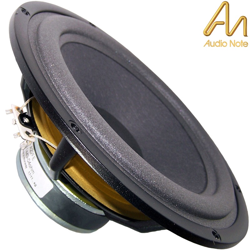

    Прошу совета. Имеется вот такой 8" дин AN. Qts=0.35, Qes=0.4. Есть желание понизить Qts с 0.35 до 0.25-0.3.

    Диаметр магнита динамика 90мм. Нашел такой неодимовый магнит - кольцо с внешним диаметром 90мм. http://magnitsouz-krasnodar.com/shop...olczo-90х60х5/
    Возможно ли приклеить это неодимовое кольцо на нижний фланец динамика? Точнее что получится из этого и какое изменение добротности можно ожидать? Не войдет ли в насыщение магнитопровод и вообще какие подводные камни есть?
    Приклеить куда?
    На задний фланец магнитной системы на отталкивание? По мне – в этом нет смысла. Более того там усилие магнита будет 45 кГ (согласно рекламе), клей то выдержит?
    Если это магнитное кольцо из неодима желаете установить вместо ферритового кольца – тогда нужно разобрать динамик, и потом разобрать магнитную систему и собрать ее заново с неодимовым кольцом – сможете самостоятельно сделать? Только толщина у кольца из неодима 5 мм, а толщина ферритового кольца почти наверняка, наверное, 16 мм или более. Как будете «добирать» размерную цепь?
    Если магнитная индукция в зазоре МС с ферритом составляет около 1 Тл, то замена кольца на неодим, наверное, даст прирост индукции до 1,2-1,3 Тл (но это нужно проверять).

    Zotoff, да, я имел ввиду приклеить на отталкивание на задний фланец.
    Объясните пожалуйста почему? Цель лишь понизить Qts.
    Для начала было бы неплохо узнать какой диаметр керна в этом динамике, и какая "родная" индукция в зазоре.
    По керну думаю все как у Seas H333 CA21REX(а также CA22RNX и CA22RNY) http://www.seas.no/images/stories/vi...33_ca21rex.pdf
    Аудио Нотовский только 4-х омный и магнит 90мм в диаметре. По диаметру катушки(39мм) можно определить диаметр керна?
    Можно спросить зачем Вам эти понты???
    TSP под 55л без учета вых.сопр. лампового усилителя. Хочу в корпус AN-J 31л без горба на НЧ. Да и мотор посильнее разве плохо?

    Что бы вставить в меньший корпус AN-J 31л. Сейчас стоят в AN-E 55л.
    Клейте. Эффект будет. Правда, насколько он будет близок к Вашим ожиданиям - никто не скажет. И стакан сверху обязательно наклейте - чтобы доставал почти до переднего фланца МС. Зазор между стенками стакана внутри и магнитами не менее 5 мм. Тогда толку будет больше. Стакан можно сделать из обычной конструкционной стали со стенкой и дном 3-4 мм хотя бы. В этот зазор для упрощения сборки вставить немагнитную вставку.
    И обязательно обмерять ТС до и после переделки - тогда и будет понятен эффект.

    VladimirV, приветствую земляка! А отверстие в дне стакана надо делать? Для вентиляции. У дина в нижнем фланце отверстие есть.
    Конешно!
    Я сей фокус когда то делал. Таки да, добротность падает. Но не сильно. Слишком много неизвестных - каков запас керна по насыщению? и т.п. Ответить на них можно только попробовав. И то - результат будет подходить только для этого динамика. А для другого - снова пробовать. Но лучше сразу подбирать динамики с подходящими параметрами. Ибо твик этот - дорого, трудоемко и с негарантированным результатом.
    Керн ведь тот же что у CA22RNY с большим магнитом(раз диаметры катушек совпадают). Он 8ом и Qts=0.3. Был бы 4-х омный то Qts была бы 0.22 где-то. То что нужно. AN с большими магнитами есть Qts=0.17 но дорого. Дешевле купить этот CA22RNY и переставить в него подвижку от AN мидбаса.
