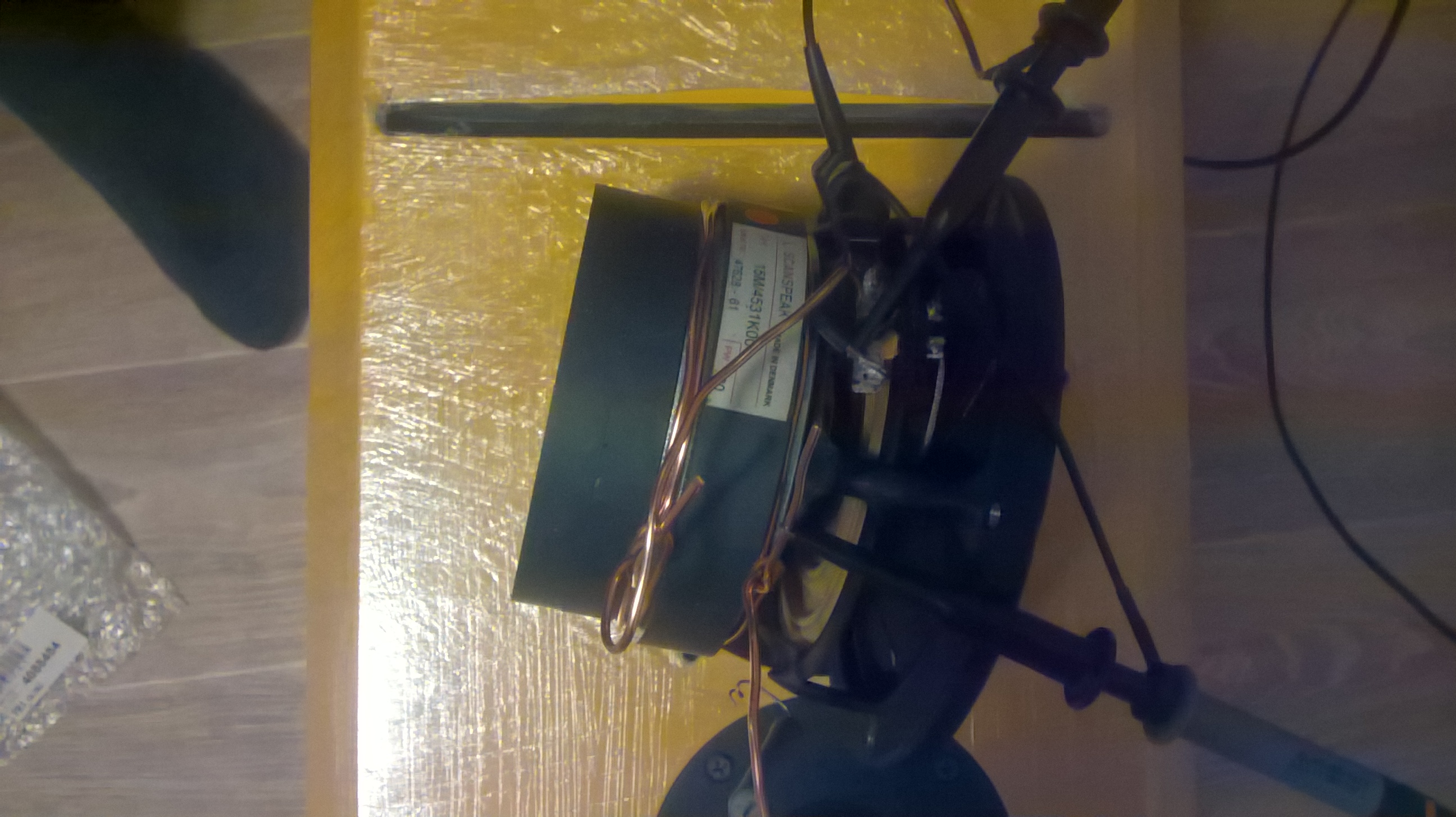

    Цитата Сообщение от Dmitry2006 Посмотреть сообщение
    Стало интересно, посмотрел что там.
    На керне сигнал в 200 раз меньше, чем на катушке. Частота 1кГц. На фото видно, что на катушке 200мВ, а на керне принялось 1мВ. Ток мизерный, при замыкании резистором (чтобы убрать наводку 50Гц), вообще ничего не видно.
    Вложение 334025 Вложение 334026 Вложение 334027
    Мне кажется, что наведенную ЭДС лучше замерять не между магнитным кольцом и нижней шайбой, а между нижней магнитной шайбой и верхним концом керна.
