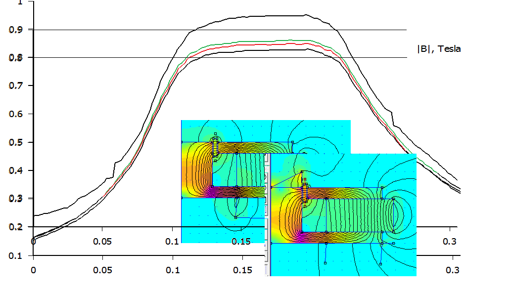

    Цитата Сообщение от MaxMan Посмотреть сообщение
    Ka4aN, по графику, поставь таблетку на керн.
    Ага, неплохо даёт Только перекашивает немного, и зазубрины по краям.

    Керн приподними и сузь немного.
    Я давно уже упражнялся с этой программой. Сейчас оно мне уже не надо, да и с таким "юзер-должен-страдать" интерфейсом, очень неохота.
    Пусть топикстартер поупражняется, ему полезно будет
    Денис

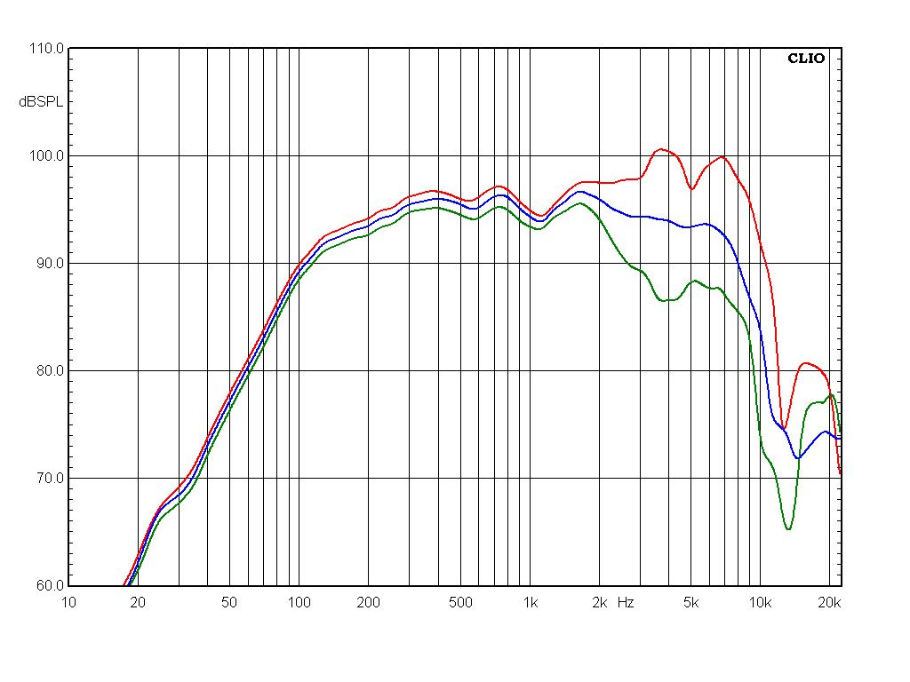

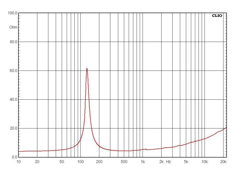

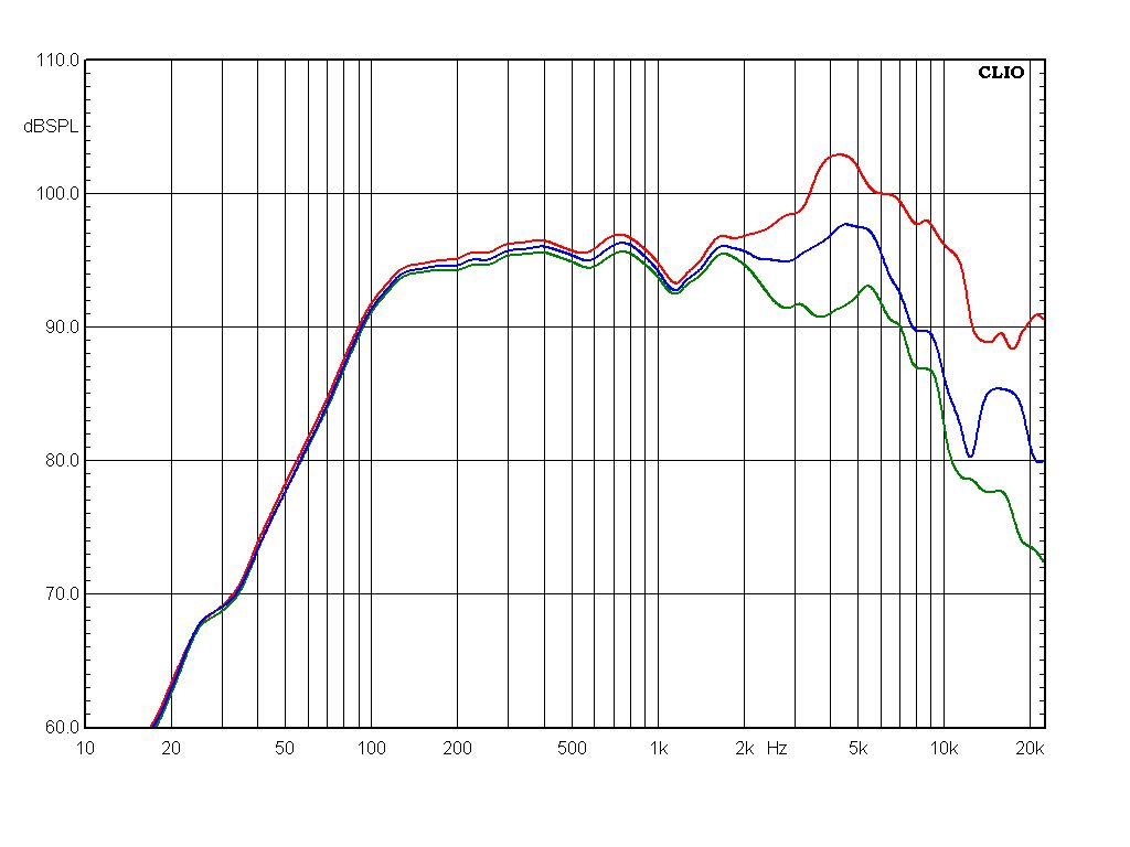

    Есть замеры пары автодинов. Все практически одинаковое только один с пулей и кольцом, другой с колпачком и без кольца. Так там вопросы имеются по поводу "улучшений"...
    Вот скрины... первые два с кольцом, вторая пара не окольцована... мне такие "улучшения" не надь
Название:	имп с кольцом.jpg
ID:	329716 Нажмите на изображение для увеличения.
Название:	ачх с кольцом.jpg
Название:	имп без колца.jpg
ID:	329718 Нажмите на изображение для увеличения.
Название:	ачх без кольца.jpg

    Zotoff, "ты меня нордвестами не корми, лучше пальцем покажи куда подлодка поплыла" (c) старый и бородатый...
    Я к тому, что ссылаться на Алдошину конечно же сильно, НО было бы куда сильнее показ улучшений на примерах, желательно чтобы эти примеры не только импедансом ровнее были, но и звуком чем то были лучше. По секрету скажу, что не считаю увеличение импеданса с ростом частоты таким уж злом. Показать эти улучшения желательно на примерах максимально одинаковых. Но проблема в том, что кольцо должно иметь толщину и в той же теории - чем толще, тем лучше. Но тогда утончается керн и увеличивается зазор... Так может лучше без кольца, а с керном потолще? Скрины замеров с такими максимально приближенными условиями привел. И что? Оказывается, что дин без колец ровнее выходит...
    Но мало того... Делал как то опыты с обмотками, где в качестве межслойной изоляции вкорячил фольгу на полиимиде из прецизионного магнитного сплава 79НМ... Идея была в том чтобы как бэ концентратор поля получался... Так вот такой концентратор дает много больше нежели три кольца Фарадея - медная пуля, медное кольцо на керне, медное кольцо снаружи катушки... А ведь такие кольца на продвинутых динах - обязательная примочка...
    Последний раз редактировалось Папа Карло; 15.10.2018 в 16:32.
