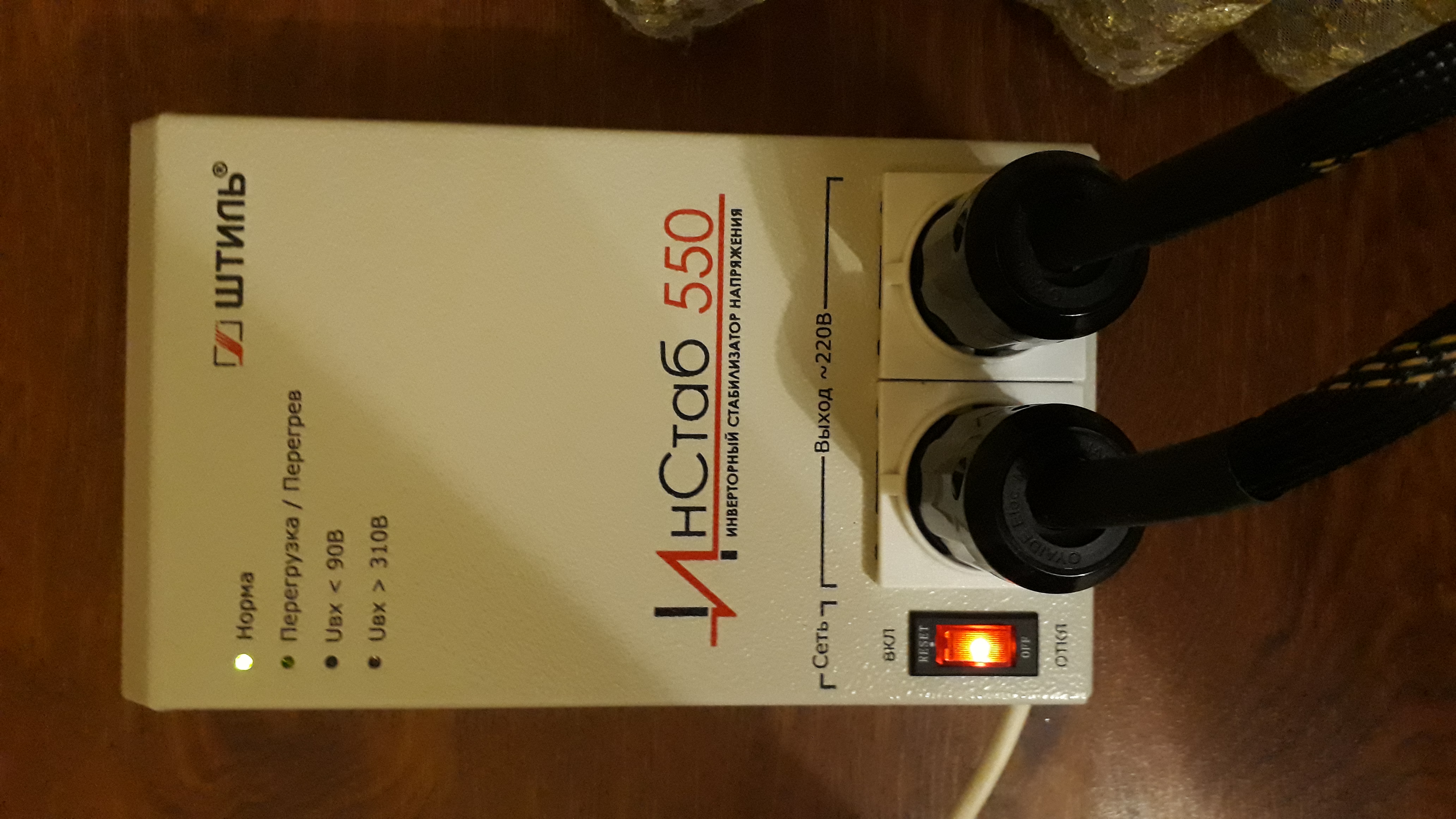

    Купил себе не давно, через него питаются Цап и усилитель, звуку пошло на пользу, не знаю как описать, но со стабом как то масштабнее играет,однозначно рекомендую.

    Недавно стал обладателем сего девайса(IS550). Теперь у меня можно сказать отдельный кабель от подстанции)) По моим личным ощущениям и знакомых, имеющих данный аппарат, звуку пошло только на пользу.

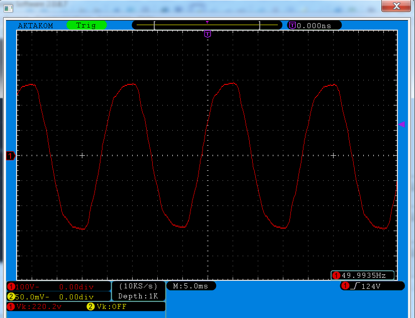

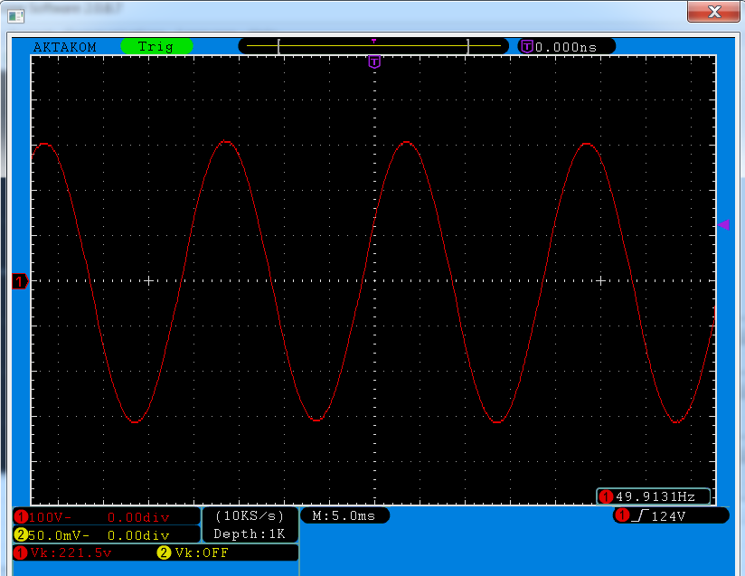

    Уважаемые форумчане, скажите пожалуйста, а кто нибудь смотрел форму синуса на выходе инверторного стабилизатора? И спектр на выходе? Есть ли фильтр на выходе?
    Я тоже использую IS1500. Субъективно конечно, грязи в трактах стало меньше. Только лампадник через него не пускаю, а так все каменные уси, цапы, цыды, стриммеры только через него.
    Но один уважаемый совецкий инженер сказал, что типа синус там не идеальный, а кривой, с кучей гармоник, а это ущерб для звука ещё больше. Сам он применяет только промышленные фильтры, и релейные стабы ЛАТРы.
    У меня осциллографа нет, синус глянуть. А без этого как-то стрёмно.

    Синус на выходе как раз идеальный , на спектре видно что есть тычек на 30 кГц наверное частота преобразования инвертора.
    Вот интересно, почему публику так парит идеальность синуса напряжения на вводе питания дэвайса, притом что форма тока там же - дикая жуть с лесом гармоник. Более того, чем старательней генератор держит идеальный синус напряжения, тем шире лес гармоник тока.

    Диаграмма 2 - это что?
    Вы меня успокоили!!! )))
    Это как-то увидеть можно? Или это теоретически?
    Просто втыкаешь, стабилизатор, ищешь фазировку девайсов, и отмечаешь субъективное улучшение звука. А как эти гармоники тока на качество влияют - я не знаю. Может Вы знаете? Только не говорите, что просто плохо. )))
    (Извините, погорячился.)
    Способы наблюдения тока вроде давно и хорошо известны, один из простейших - шунт+осциллограф.
    Импульсы тока и вся толпа их гармоник бегают по "земле" дэвайса, а идеальной "земли", как известно, не бывает. Во всяком случае у гармоник напряжения поводов влиять на что-то гораздо меньше. Но апологетов идеальных синусов почему-то интересует только форма напряжения.
