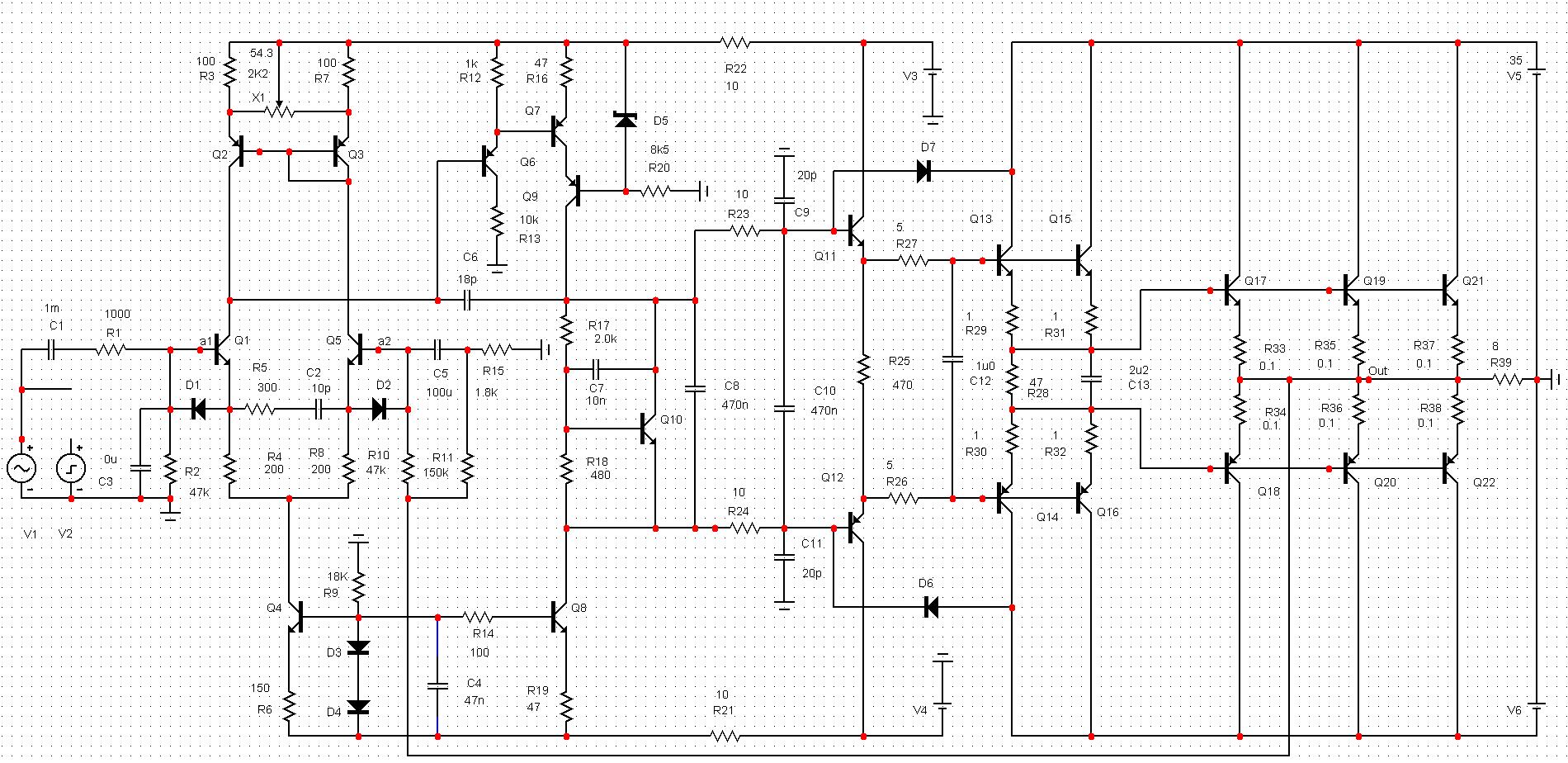

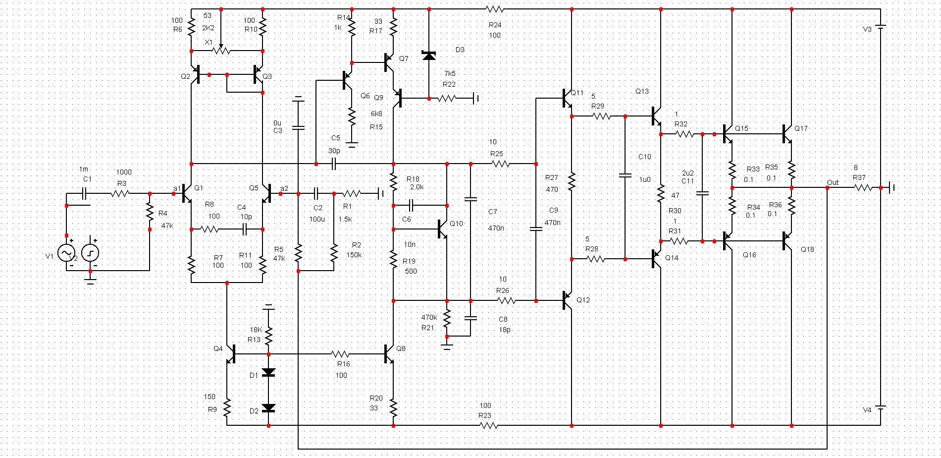

    Доброе время суток товарищи!
    Очень надеюсь на вашу компетентную помощь.
    Суть проблемы в том, что никак не могу справиться со звоном при входе в клип на 20кгц. При этом до клипа все идеально: клип 1кгц - идеальный, меандр 1 и 20кгц - идеальные.
    Схема одна из многочисленных вариаций на тему Линна с миллером. Куда копать?
    Надеюсь на вашу помощь!

    Поставить диоды антинасыщения .

    модель надо делать. так безполезно говорить. смотреть разностные сигналы

    Цитата Сообщение от ReBa Посмотреть сообщение
    Куда копать?
    а что если конденсатор C5 попробовать закинуть на базу Q2?

    С вас бутылка.Осталось тройку на выход поставить с двумя парами выходниками и будет шикарный шустрый усилитель с отличным звуком

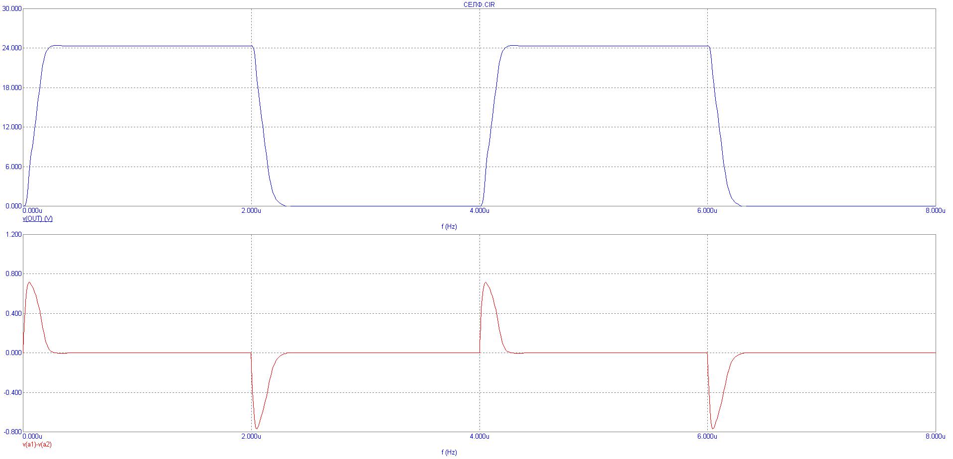

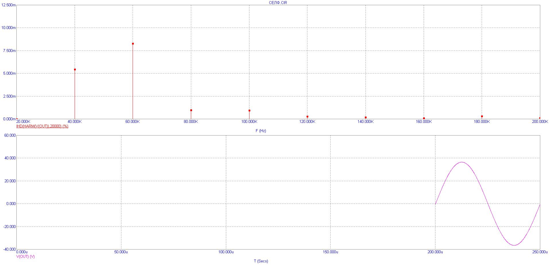

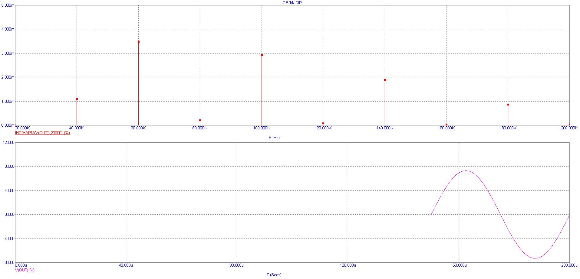

Название:	СЕЛФ номинал.JPG
ID:	314491   Нажмите на изображение для увеличения.
Название:	СЕЛФ меандр.JPG
ID:	314490   Нажмите на изображение для увеличения.
ID:	314488   Нажмите на изображение для увеличения.
    С уважением Максим.

    По умолчанию Re: Как побороть звон в клипе

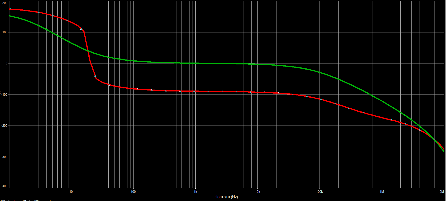

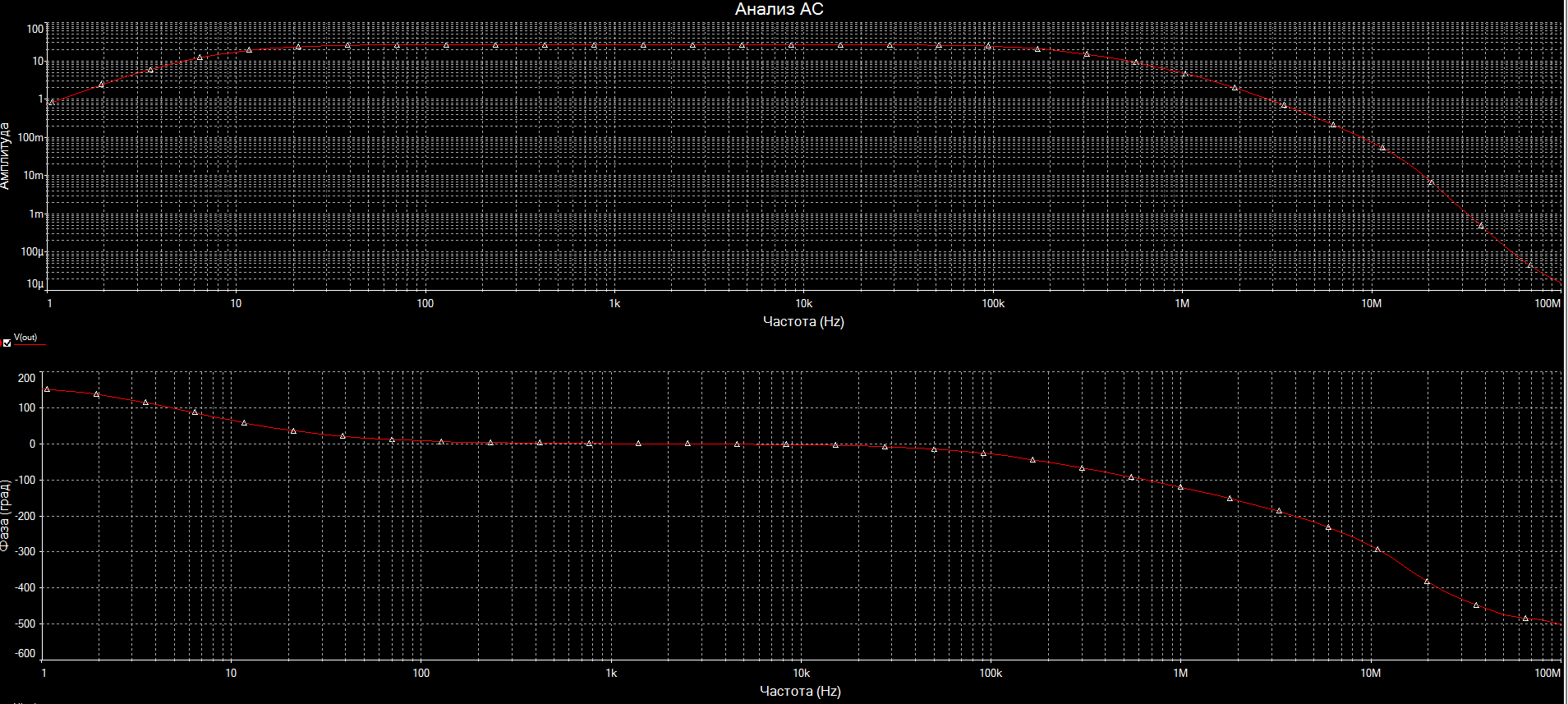

    Сначала на схеме надо поставить нагрузку, 4 или 8 Ом, и конечно генератор на входе. Оно у Вас стоит, но мы же не видим!

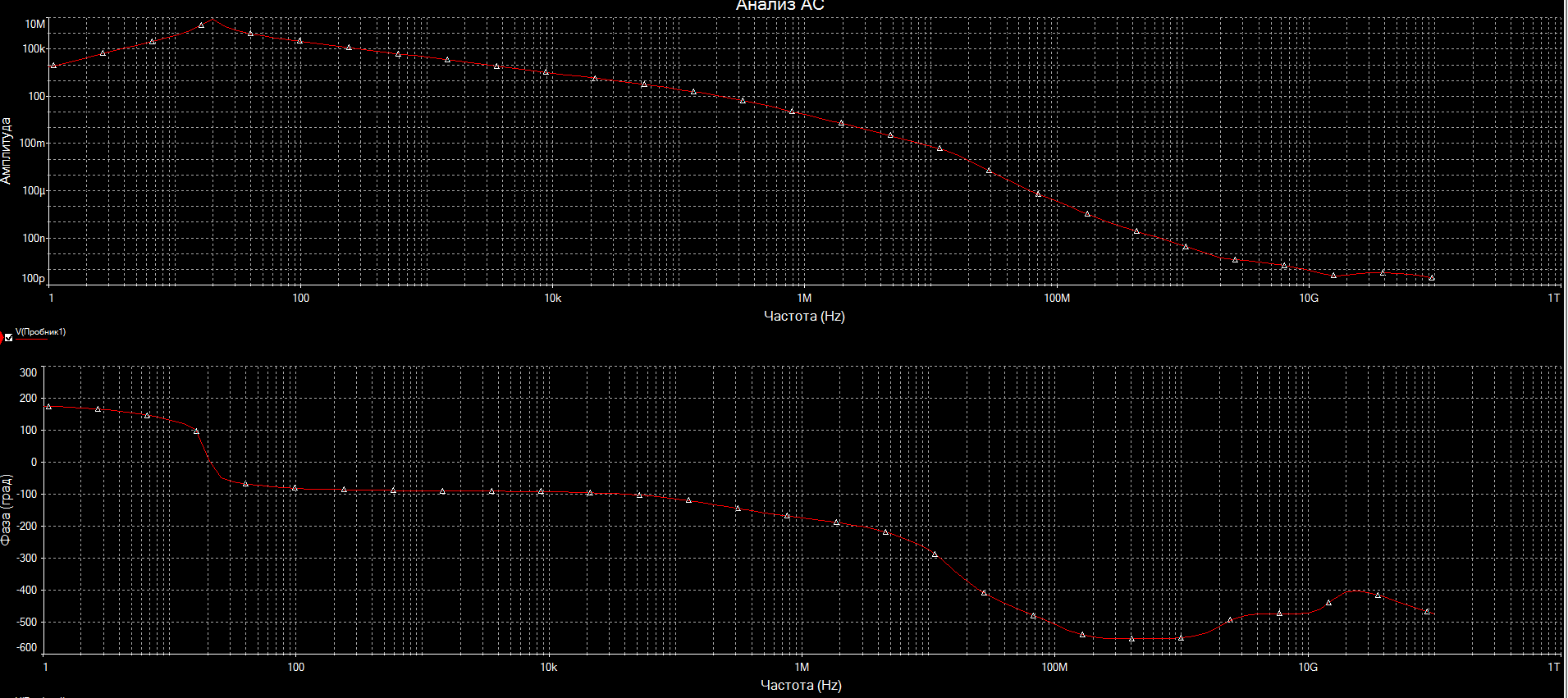

    По выходу УМ (по проводнику) щелкнуть два раза левой кнопкой мыши, появится окно "Установки цепи". Там указан номер этого узла, точнее "ИМЯ ЦЕПИ". Я его подписываю "out...", и ставится галка "Показать имя".
    Затем нажимаем "Моделирование"-"Вид анализа"- "Режим АС". В появившемся окне "Анализ АС" вкладка открыта "параметры частоты" и по умолчанию конечная 10 ГГц, это сильно много, ставьте 100 МГц.
    Нажимаем вкладку ( в этом же окне) "Переменные", там нужно найти помеченный предварительно "аут-с-номером", добавить его через кнопку или двойным левым и нажать "Моделирование". Скрин сюда!
    Огромное спасибо за подробное разъяснение! Это именно то, что нужно для меня!
    Сделал как вы сказали, вот что получилось:
    И вам большое спасибо за работу! Хочется только для начала попытаться довести до ума то, что уже начал делать, а потом уже все остальное.

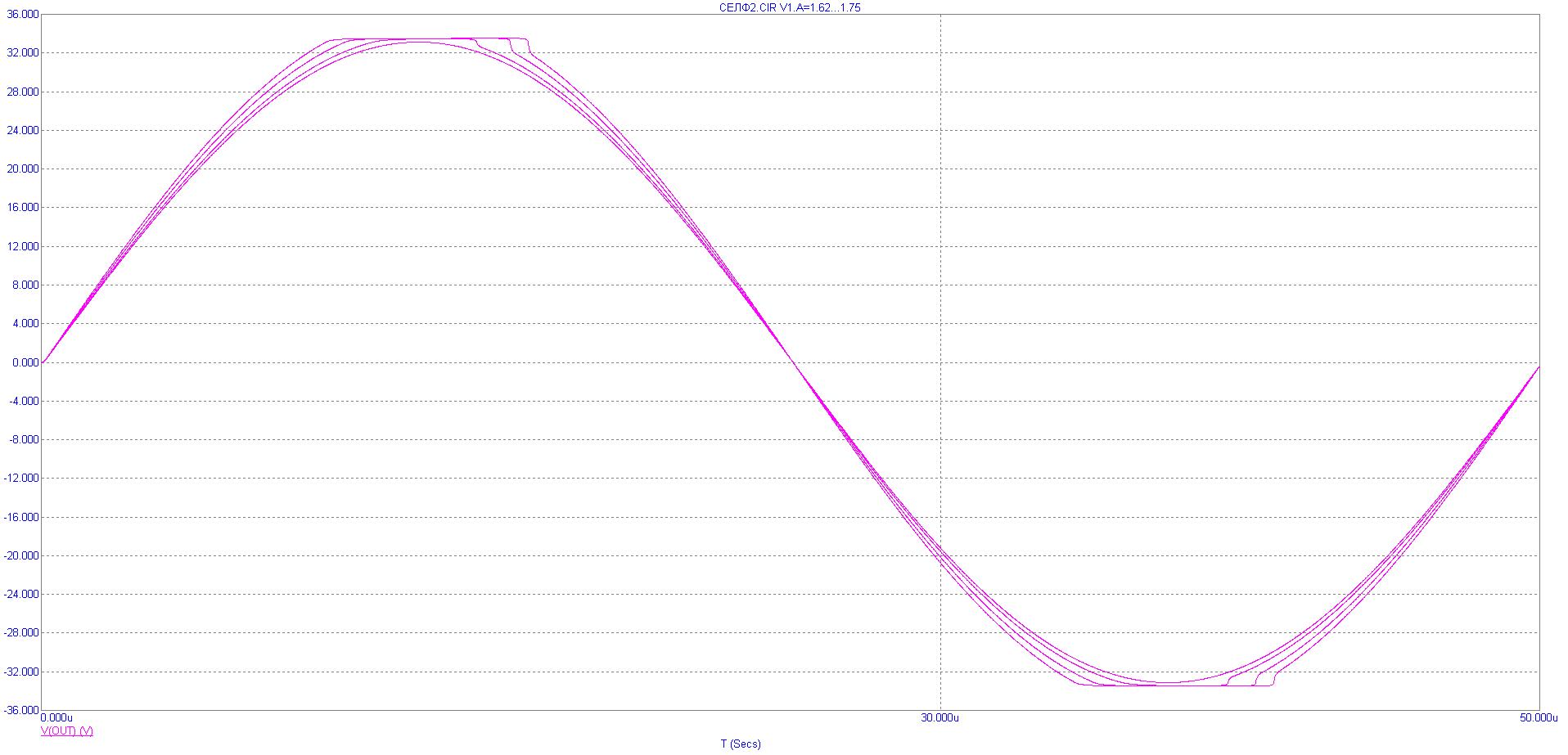

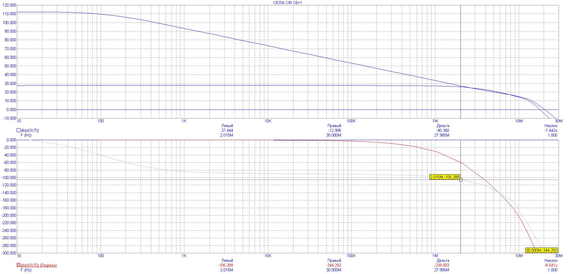

    Я тройку все же приставил.И коррекцию еще подкрутил. Получилось и весьма прилично при простой по сути схеме
    это вы с охватом оос АФЧХ смотрите,надо же и с разорванной по переменке оос смотреть

    Это как сделать? Минусовой вход заземлить через конденсатор?
    04.04.2007
    10,762
    вариацию этого конденсатора включите . тогда на одном графике будет и с оос и без оос картиночка.

  12. #51
    Аватар для ReBa
    05.03.2018
    20

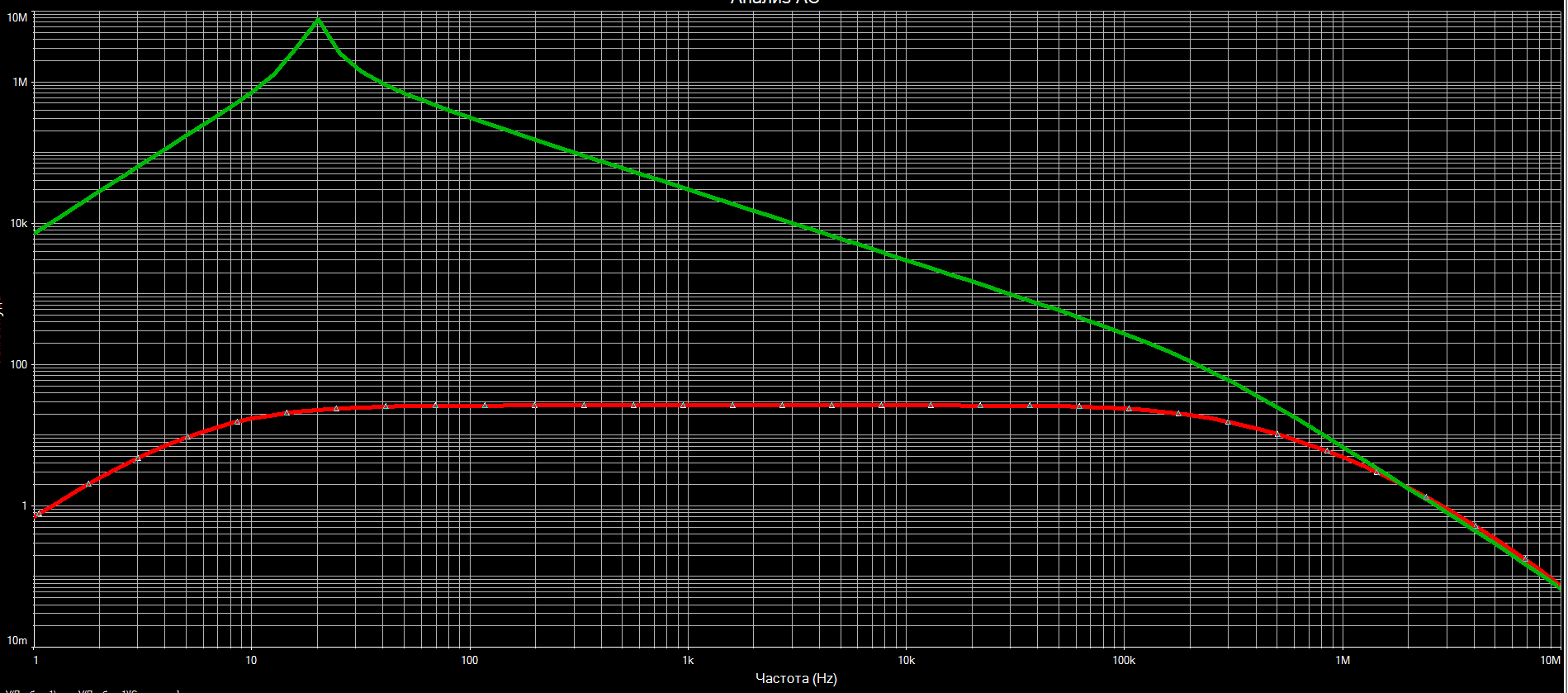

    Разобрался Вот что вышло:
  13. #52
    04.04.2007
    10,762
    Вот и смотри запас по фазе на частоте где усиление без оос равно усилению с оос .На 0дб то есть.У меня получилось 103-105дб. ,запас минимум 70дб.Что отлично

    20
    Я так понимаю нужно смотреть от того места "где усиление без оос равно усилению с оос" и до частоты единичного усиления? Запас по фазе это угол между кривыми на втором графике, я прав? Какое значиние считается минимально допустимым, хорошим, отличным?
  16. #55
    14.01.2005
    Германия
    1,950
    Петлевое усиление правильнее смотреть не отключая ООС большой емкостью, а подавать сигнал источника в цепь ООС с выхода усилителя, отцепляя ООС большой индуктивностью или умереным сопротивлением по переменке и генератор сигнала туда через фарадную емкость. Тогда характеристики АФЧХ при единичном усилении покажут всё.
    Что мне это даст? Правильней спросить, как это поможет мне побороть звон в клипе?
  18. #57
    04.04.2007
    10,762
    Это вам даст понимание запаса устойчивости .

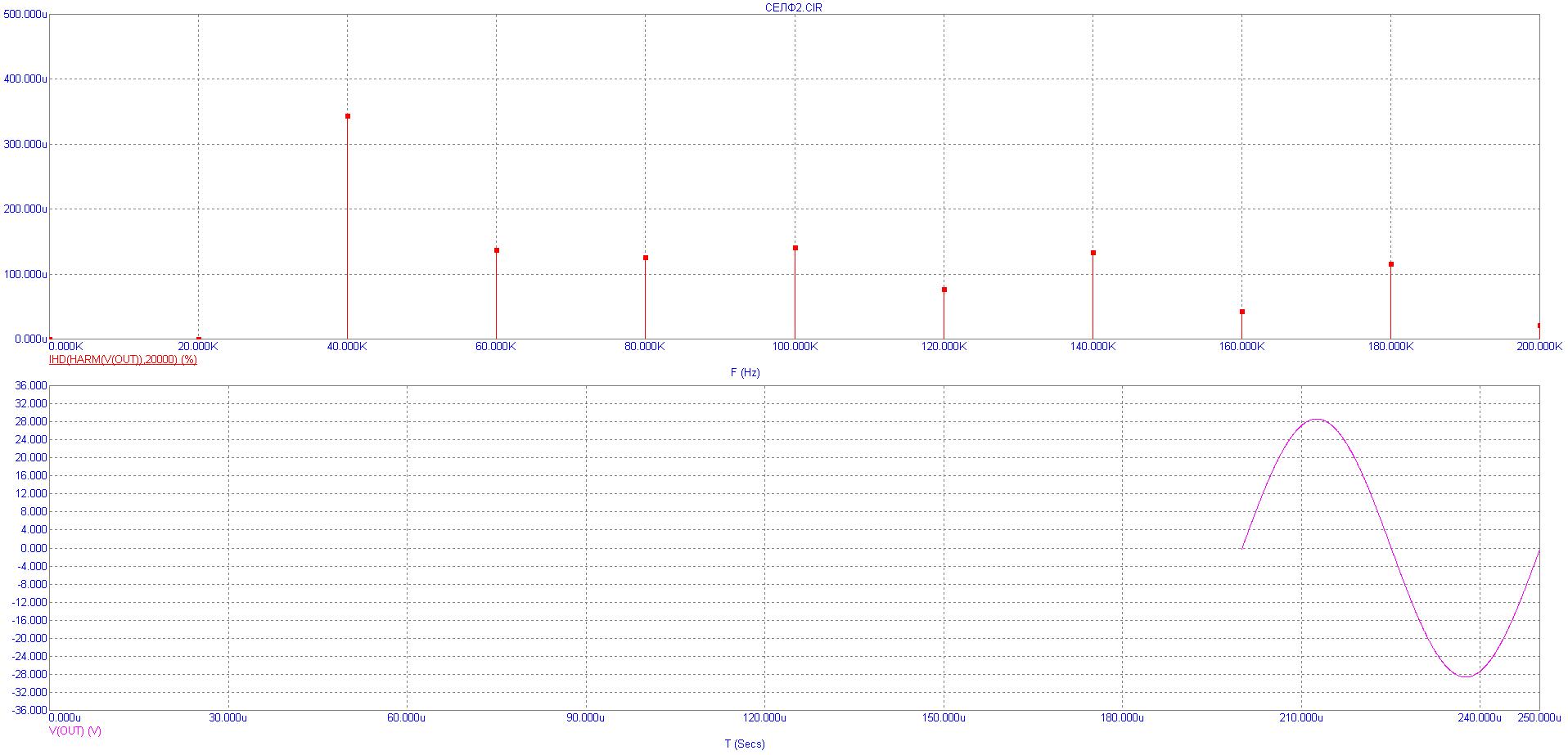

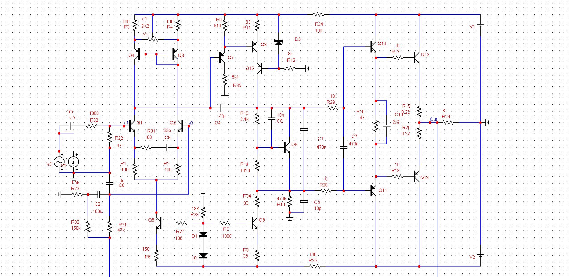

    Р.С. далее немного пошаманил и вроде все.Пока все. Похоже усилитель перспективный .Меандр чистый,клип мягкий и ограничение симметричное . Кг мал.Графики выкладывать не буду,дам модель. Может плату нарисую
    ---------- Сообщение добавлено 11:29 ---------- Предыдущее сообщение было 11:06 ----------
    Диоды насыщения забыл ввести
ID:	314532   Нажмите на изображение для увеличения.
ID:	314526   Нажмите на изображение для увеличения.
Название:	СЕЛФ2 номинал.JPG

    Очень извиняюсь. Я рад что вам удалось получить хорошую модель. Но может кто-нибудь все таки поможет мне справиться с моей проблемой?
  20. #59
    04.04.2007
    10,762
    давайте вашу нынешнюю схему.
    Оф думал,что простая двойка ранее показанная и есть решение проблемы.Увы ошибался

    Схема та что вначале показывал на первой странице.
