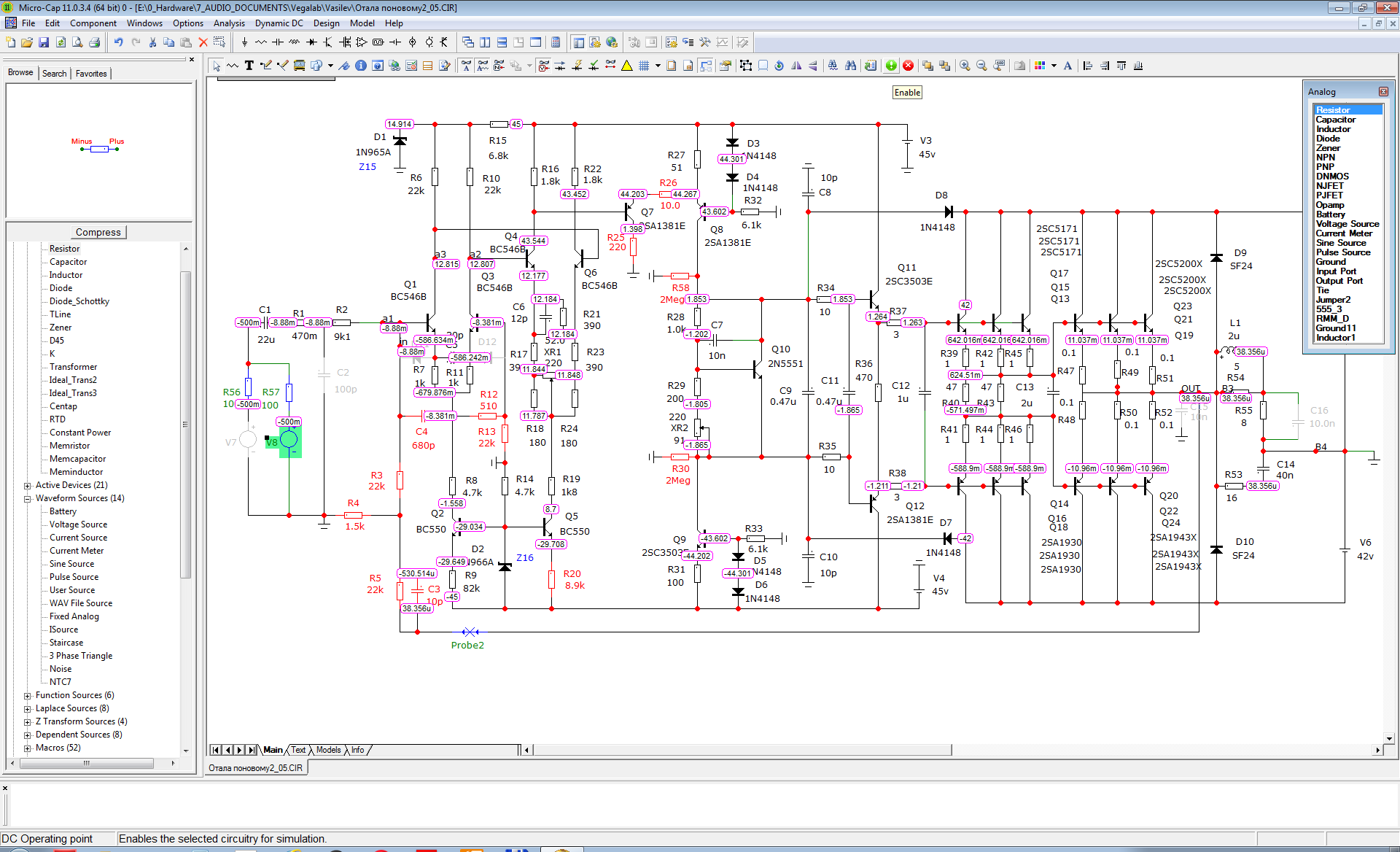

    Доброе время суток товарищи!
    Очень надеюсь на вашу компетентную помощь.
    Суть проблемы в том, что никак не могу справиться со звоном при входе в клип на 20кгц. При этом до клипа все идеально: клип 1кгц - идеальный, меандр 1 и 20кгц - идеальные.
    Схема одна из многочисленных вариаций на тему Линна с миллером. Куда копать?

    Надеюсь на вашу помощь!

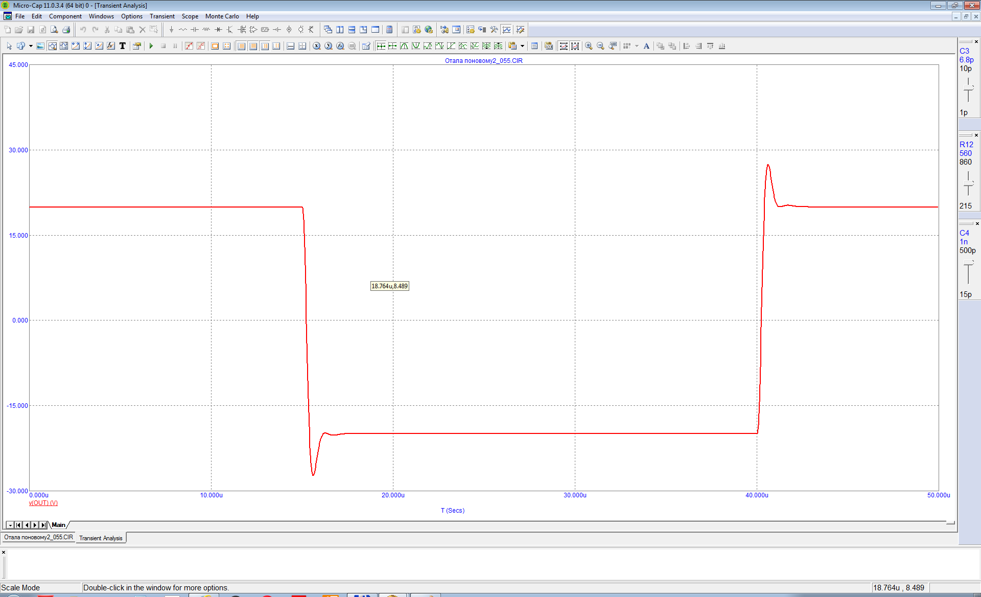

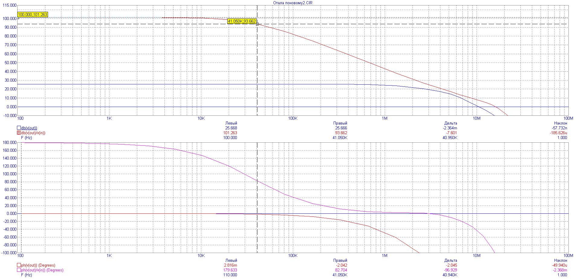

ID:	316793 Покрутил в разных вариантах Вашу схему. Коррекция, которая на вашей схеме дает хороший результат, но он очень странный- не согласуется с теорией. Незначительные изменения коррекции в правильную сторону ( увеличение запасов по фазе и усилению) приводят к тому результату на переходной характеристике, который и должен быть. Такое поведение настораживает тем, что моделирование может не учитывать некоторые параметры реальной схемы. Нет монотонного поведения функции. Предполагаю, что Ваш вариант комбинации цепей по опережению и по запаздыванию дает компенсацию при определенном сочетании параметров модели, но не ясна стабильность и главное реальность такого эффекта в железе. Ниже немного измененный вариант коррекции, который лучше согласуется с теорией по виду переходной характеристики и запасу по фазе в цепи ООС.
    ......Элементы схемы в модели могут включатся и выключаться из моделирования кнопками на панели меню- зеленый круг с восклицательным знаком и красный круг с перекрестием. На скрине, где "Enable". Не активный элемент, выключенный из текущего моделирования, становится светло серым на схеме.
    В анализе переходных процессов в модели отключите Fixed Time Step!!! Я случайно включил.
    ....И другой вариант включения C3 и номиналы С3 С4 R12. Переходная характеристика, как и должна быть при запасе около 45 град. ( вариант 055)
    ...Замена транзисторов в модели в первых двух каскадах на 546B для проверки повторяемости параметров. Сильного отличия почти нет, но емкость коллектора в модели у этих транзисторов, по сравнению с BC550, выше в 2 раза.
    На 3 и 7 странице описания усилителя М.Оталла приведены основные параметры схемы и указан запас по фазе и глубина ООС, а также логика данного типа коррекции и другие основные положения и подходы конструкции.
    Последний раз редактировалось EMiq; 04.04.2018 в 11:46.

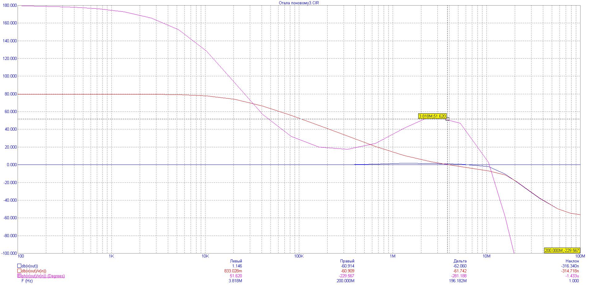

    Проверил вариант с увеличением тока первых транзисторов .Плюс в увеличении запаса устойчивости.51дб вполне достаточно .Остальное осталось без изменений

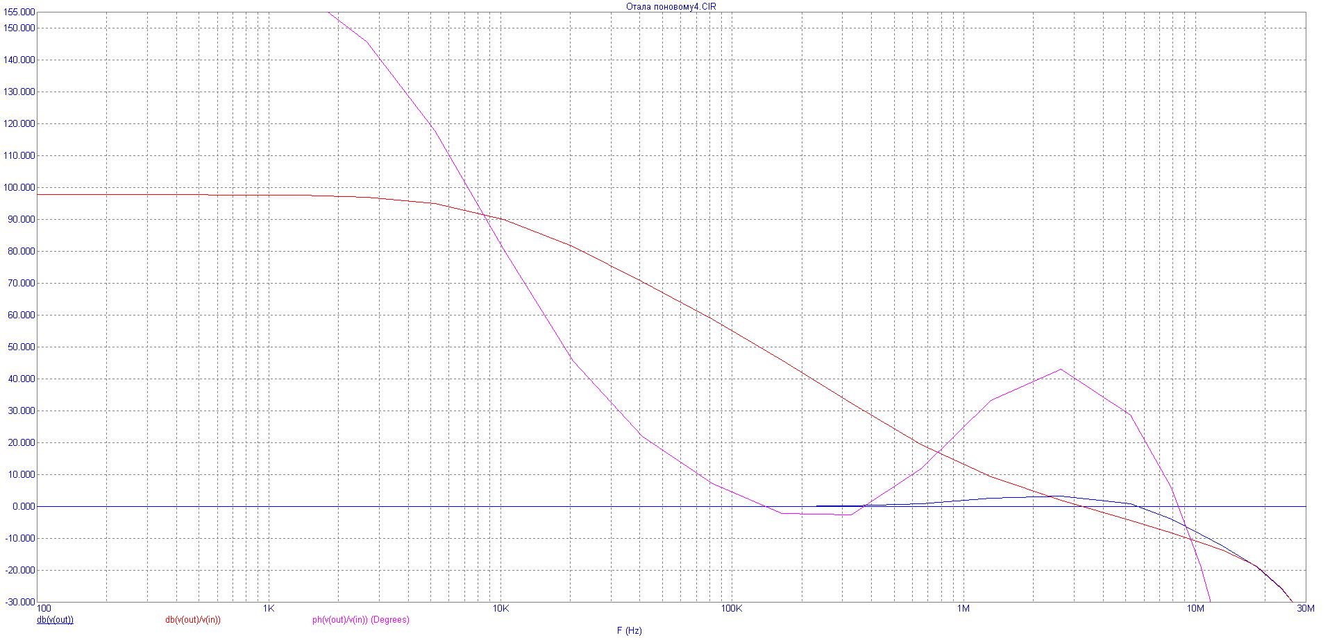

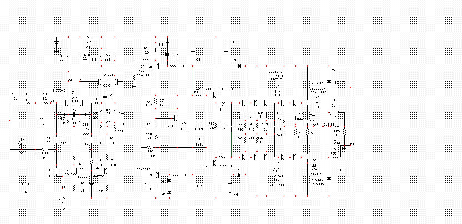

    Сделал попытку увеличить петлевое усиление .Ввел токовые зеркала во второй дифкаскад .Запас все те же 40 градусов . Кап нарисовал снижение искажений .Но это не суть важно.Вот такая картинка. По сути вариант номер три имхо самый предпочтительный. офф АФЧХ в точности ,как у прокаченного авшника на базе Гумели/Шмидта, токма искажений поболе
    Теперь платы рисую
