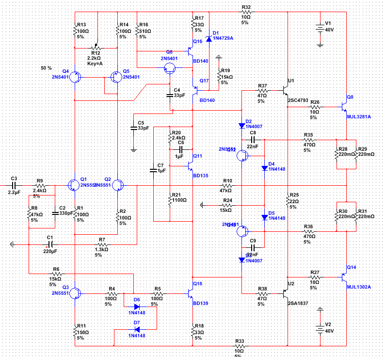

    Доброе время суток товарищи!
    Очень надеюсь на вашу компетентную помощь.
    Суть проблемы в том, что никак не могу справиться со звоном при входе в клип на 20кгц. При этом до клипа все идеально: клип 1кгц - идеальный, меандр 1 и 20кгц - идеальные.
    Схема одна из многочисленных вариаций на тему Линна с миллером. Куда копать?

    Схему приведи, на предмет есть ли цепочки антинасыщения

    Насыщение УН

    Спасибо что откликнулись. Схему сам накидал в симуляторе по книге Д.Селфа. Не судите строго, только учусь.

    УН надо питать от повышенного напряжения на 10-12 вольт, и будет всё чисто....

    А что осциллограф показывает в точке соединения R4-5-6?

    Попробуйте ёмкость 1Мкф между базами выходников. Может улучшить ситуацию.

    Попробовал 1мкф - все тоже самое что и было

    Понял. Безобразие это по поводу аляпости рисунка. Желательно отредактировать схему,чтобы было аккуратно нарисовано.Тогда и самому проще схему читать.Защиту на первый раз можно и исключить.Чтобы не путалась под ногами.В цепи термостабилизации конденсаторы великоваты , между базой и коллектором 10-47нф смд керамику,между коллектором и эмиттером 100-330нф тоже смд.С5 увеличить до 47пф и зашунтировать его резистором 300-500ком . Ну и отредактируйте вы схему,чтобы элементы стояли ровно
    Это должно исправить мою проблему или это просто замечания по схеме?

    после R31, R32 есть электролиты 100-200мкФ?
    Токоограничительный транзистор pnp просится ЭБ на резистор R17 33 Ом, его коллектор в базу Q6.
    Ток УН сверху будет ограничен на 18мА и при перегрузке по входу УН не будет улетать далеко из режимов по постоянке.
    Симулятор это всё отлично показывает обычно.
    Не - В УН нижний источник тока уже требует 18мА, так что правильнее R17 разбить на два резистора и настроить защиту тока УН на двойной ток покоя - в данном случае около 40 мА.
    Есть сомнения в коррекции усилителя - точка соединения коллекторов Q1 Q4 очень высокоомна и нестабильна в динамике. 33пФ туда по опыту даже много. Там обычно цепочка резистор-конденсатор к +питания ставится, или вся конструкция в двухполюсную коррекцию превращается. Это тоже даст влияние на форму выхода из клипа.
    У Селфа ток покоя УН 10 мА, а защита тока УН настроена на 60мА. Но она есть!

    Да 470мкф. На схеме не указаны.
