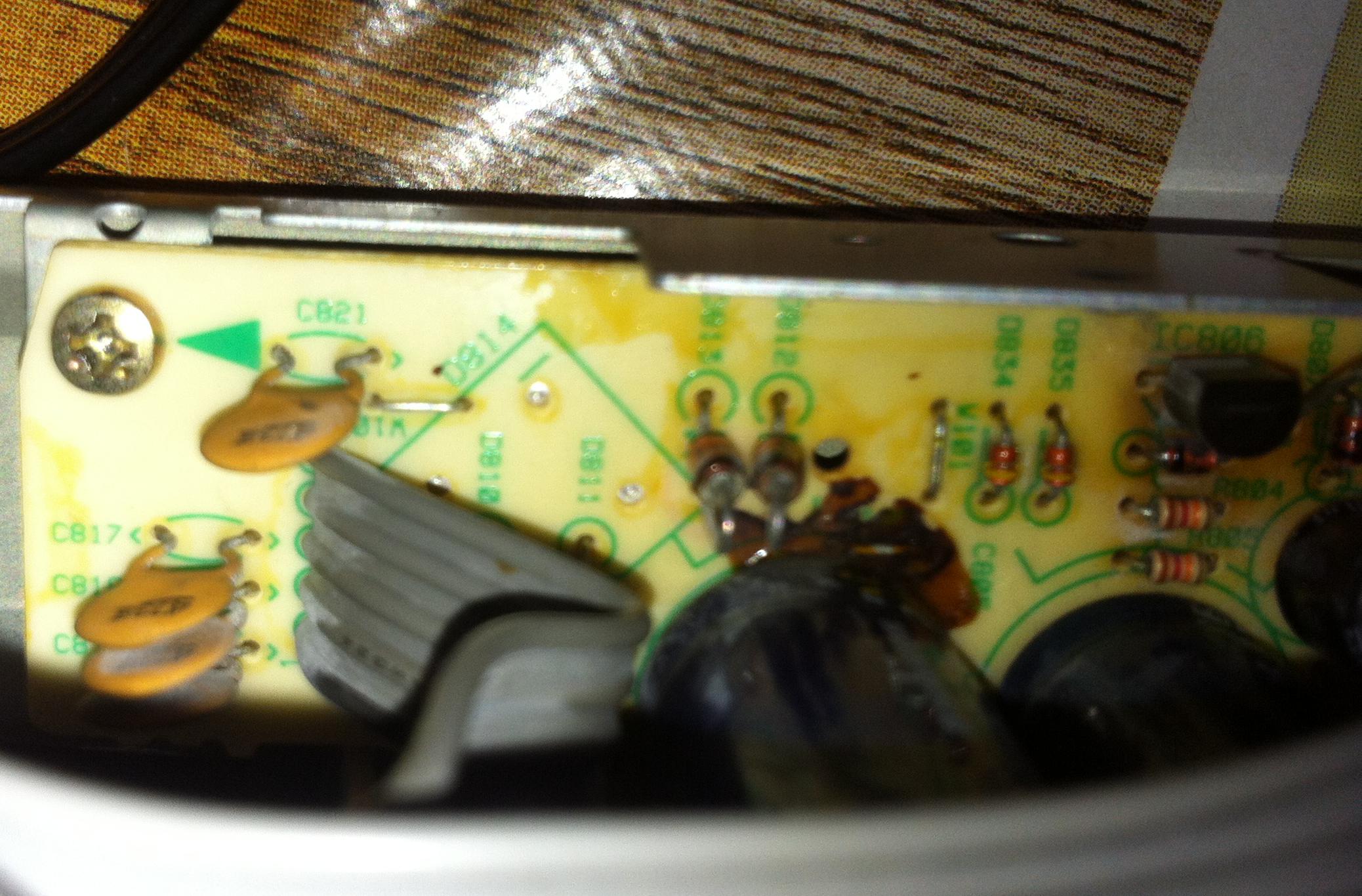

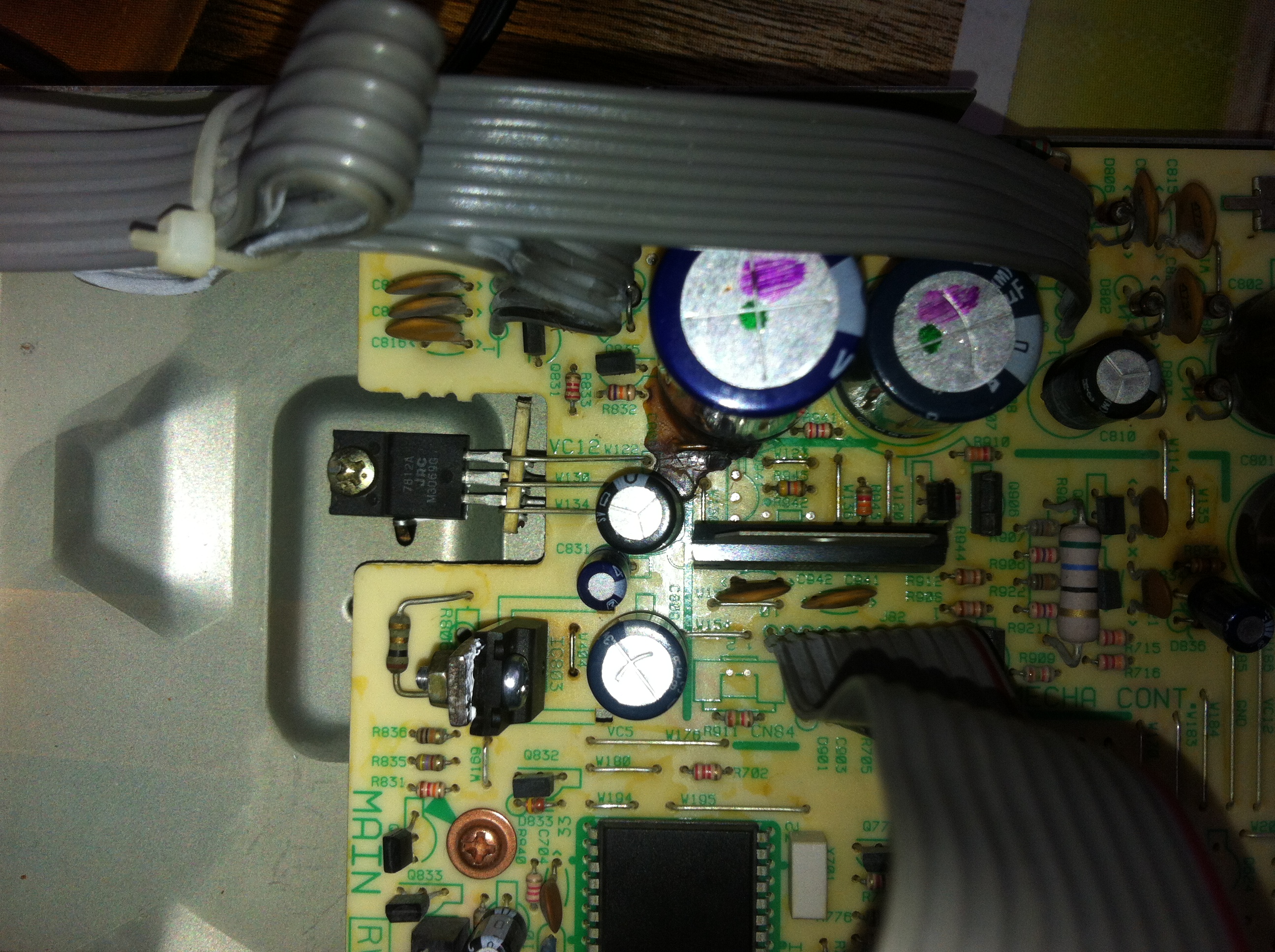

    Сегодня опять звук поплыл. Замерил напряжение на моторах. 12.1В. и 3.9В.
    Может конденсатор заменить (10 лет такойстоит)Нажмите на изображение для увеличения.
    3300mF. 35V.
    A а вот этот транзистор сразу очень нагревается (при работе):Нажмите на изображение для увеличения.
    И вот нагрев явный:Нажмите на изображение для увеличения.

    Если напряжения в норме и не меняются, то причину нужно искать до или после точки измерения?
    Старый знакомый Аватар для DenOFF
    07.01.2010
    557
    По умолчанию Re: Pioneer ct-s420 Плавает звук
    avp-master, проверьте маленький конденсатор, который рядом с нагревающимся резистором на последнем фото. Можно сразу заменить. У меня было такое, что плавала скорость периодически, но у меня дд двигатель и другой магнитофон, но проблема была в конденсаторах.
    22.12.2008
    76
    3,645
    Цитата Сообщение от avp-master Посмотреть сообщение
    И вот нагрев явный:
    Проверьте эту цепь и то,что в ней находится - не вижу проблем.
