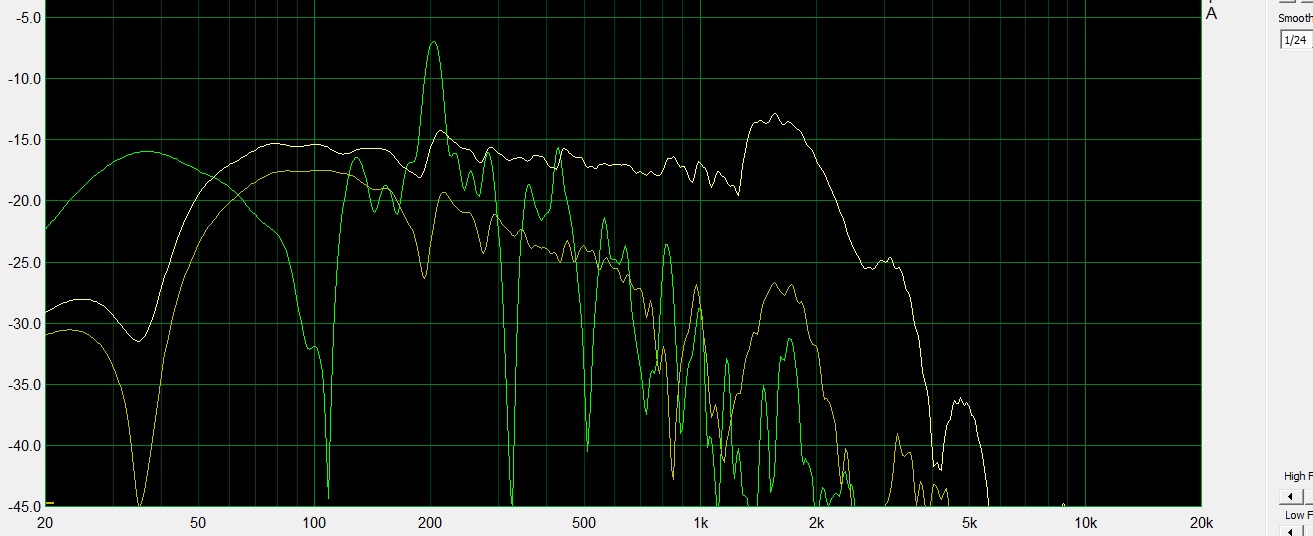

    Аватар для Алексей Коваленко
    31.05.2012
    г.Ейск
    1,834
    По умолчанию Re: Две головки в одном канале TL
    Цитата Сообщение от Alexsanderoff Посмотреть сообщение
    Алексей Коваленко, снизу выходит фильтрации нет... Как реализовать ход большого динамика 8ки? У Дайтона ход что-то около 7мм, а СБ 5мм, но ведь в общем оформлении у СБ хода будет раза 1,5-2 больше. Следовательно когда ход у СБ закончится у Дайтон будет еще кратный запас по ходу, потенциал 8ки будет не использован.
    Алексей, правильно пишите, потенциал дайтона реализуется не полностью - это "побочный эффект" данной реализации. Теоретически можно подобрать более подходящий по линейному ходу мидбас, тот же сатори MW16P-8 будет чуть лучше.
    Зайдем к "проблеме " с другой стороны. Представьте двухполоску на этом мидбасе СБ. Чувствительность такой АС будет что-то около 85 дБ. В случае с подпоркой 8" головкой по 2,5 полосной схеме общая чувствительность АС около 89-90 дБ, мидбас не теряет в чувствительность ничего , просто обрезается сверху в фильтре. И для достижения той же громкости, что и в обычной двухполоске на этой же головке, нужно меньше мощности от усилителя и соответственно меньше хода от нее. Плюсом получаем расширенный диапазон снизу за счет 8" головки, т.к. реально я бы не рискнул настраивать так же низко обычную двухполоску с одним мидбасом. Более того, у меня есть второй макет на двух таких же 6" мидбасах. Его настройка около 40 Гц, ниже хуже. Сравнение в лоб двух макетов показывает превосходство варианта с 8" головкой в плане воспроизведения низких частот при той же перегрузочной способности. Сейчас в своей комнате слушаю пару этих макетов, громкость более чем достаточная для комфортного прослушивания музыки. В дополнении выкладываю импенданс и АЧХ макета на 8" головке в ближнем поле, обе головки и порт TL. Макет не оклеен внутри ни чем, только маленький кусочек синтепона сзади головок. Т.е. в чистовом варианте с оклейкой канала и разумным заполнением паразитные резонансы будут значительно подавлены.

    Уважаемый, я не только начитанный, но и умеющий применять полученные знания на практике. Я же не зря написал, что две разноколиберные головки в одном канале должны иметь одинаковое объёмное смещение Xd. В противном случае потенциал будет использован не полностью и эффективность решения 6+8 ниже нежели применить 6+6/8+8. Есть ещё один неприятный момент. С ростом частоты 8-ка будет модулировать 6-ку, поэтому не рекомендуют ставить в один объём разнокалиберки и тем более без фильтрации.
    ---------- Сообщение добавлено 18:22 ---------- Предыдущее сообщение было 17:49 ----------
    В чём смысл изначально делать "дефективную" АС непонятно. Я бы подобрал 8-ку с Хd как у 6-ки. Меньший Хмах при одинаковом Хd более линеен. Вот и весь ответ по теме.
    Я бы ... если бы... в этом и есть наши отличия. Пока вы тут демагогию разводите, я запилил несколько реальных макетов... И реально, ваши заключения - очередной тролинг в теме. Соберите аналогичную АС и прочувствуйте все плюсы и минусы, особенно в рамках изначального тех. задания - АС в не большое помещение. Так вот, если не гнаться за недостижимым идеалом, а ограничиться разумной достаточностью, то этот "побочный дефект" не проявляется, т.к. того что есть "хватает для реальной жизни" и НЧ головка работающая не на пределе своих возможность работает с пониженными искажениями в конце концов, что явно плюс...

    Может я не конкретно выразил мысль. Смысл её в следущем. Для выравнивания Хd вижу смысл поставить 8" с кототким ходом нежели 6" с большим.

    Не спорю. Но... А- на пределе работает 6" что в минус, Б -катушка 8" работает не всеми витками, что тоже в минус. Не вижу смысла "повышать линейность" одной головки жертвуя линейностью второй, ведь они работают в паре в одном канале.
    Я может быть и согласился с Вами, если бы не одно НО - я сравниваю два макета в лоб и слышу явное превосходство в звучании макета с 8"+6" над 6"+ 6"... И этого одного НО мне хватает, чтоб не принимать во внимание Ваши гипотетические доводы.

    Так в чём смысл я не понимаю, при тех же затратах данной конструкции?
    На выходе разный звук. Немного расшифрую:
    Плюсы
    - НЧ диапазон - в сравнении с стандартной трехполоской с 8" НЧ, здесь получается "эквивалентная десятка" с повышенной чувствительностью
    - СЧ диапазон - верхняя головка, условно "СЧ" работает через простой фильтр без обрезки конденсатором
    - сшивка НЧ-СЧ первым акустическим порядком. Субъективно - более слитное, комфортное звучание
    - конструкция корпуса предельно проста
    минусы
    - относительно сложное "моделирование результата" , специфические требование к комплекту головок. Но это касается только разработчика АС, нужен определенный опыт, который и пытаюсь наработать на макетах.
    - меньшая перегрузочная способность.
    В не большом помещении, для которого предназначается такая АС, "относительный недостаток перегрузочной способности" нивелируется достаточностью того что имеем в итоге, не в последнюю очередь за счет повышенной чувствительности.
