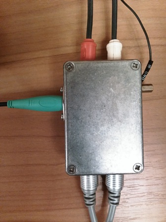

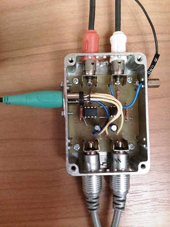

    Искал схему в интернете МС усилителя, и как-то их там очень мало оказалось. Видимо из-за того, что схемы настолько примитивны, что рисовать и выкладывать там особо нечего. Собрал инвертирующий усилитель на ОУ AD797. Малошумящий ОУ заточенный под работу с низкоомными источниками. Питается от двух аккумуляторов.

    Цитата Сообщение от dzrZ Посмотреть сообщение
    ОК. А что это даст? оно вроде и так нормально работает.
    Ну, нормально так нормально.

    Цитата Сообщение от simple_t Посмотреть сообщение
    dzrZ, В вашей схеме смущает одно - шумовой потенциал AD797 не вполне реализован. Сам ОУ дает 0,9 нВ/√Гц, а резистор в 200 Ом - примерно 1,7.
    Я посмотрел документацию на свой картридж, там 100 Ом номинальный, видимо имеет смысл убавить вдвое мои 200 Ом.
    Сам я в подобной задаче применял OPA1611 в неинверте с делителем ОС 619 Ом/68 Ом. Результат вполне удовлетворил. И работать с 1611 показалось приятнее, чем с 797.
    OPA1611 действительно интересен, потребляет вдвое меньше, и питать можно +-2,5В. А чем неинверт. лучше чем инверт.?
    36,262
    По умолчанию Re: MC пре-преам на ОУ
    Лучше 1612 - меньше места займет, и можно вообще прямо на тонарме возле головки поставить, благо тут деталей мало.
    Обычно он хуже, увеличением КНИ из за синфазки.
    Но в данном случае, учитывая величину сгинала - это совершенно до лампочки.
    А лучше он хоты бы тем, что входное сопротивление устанавливается отдельным резистором, а не входящим в делитель ООС.
    Т.е. грубо говоря - можно на входе поставить резистор 100 ом. а в ООС, для Ку=10, постаивить делитель из 10 ом и 90 ом.
    Если бы это был инверт, то входное с таким делителем было бы всего 10 Ом, чего явно мало.
    Тогда у нас будет ещё один резистор шуметь. В данном примере 100 Ом будет дуть в неинвертирующий вход, а 10 Ом в инвертирующий. Или так не будет?

    dzrZ,
    На неинвертирующем входе для нагрузочного 100 Ом и сопротивления головки в несколько Ом, общая шумовая тепловая эдс будет определяться их параллельным соединением, то есть влияние 100 Ом будет совсем незначительным
    А ты шумы посчитай для 10 и 100 ом резисторов, станет все понятно
    Я понял, что количественно 10 Ом внесёт значительно меньший вклад, но там цифры были взяты только для примера. Меня интересовало в принципе шуметь будут оба или один, но тут уже внесли ясность. Сейчас мне интересен случай с трансформатором на входе, что там будет с шумами? Решение с трансформатором более выигрышное по шумам в сравнении с бестрансформаторным решением или нет? Интересует объективно, или теоретически, не на слух ). Если верить форумам, то трансформатор шумов вообще не вносит, потому что пассивен, но что-то мне слабо в это верится, раз уж тут даже резисторы шумят.
