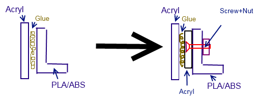

    Народ, чем можно приклеить плекс к чему-нибудь из - плекса, металла, дерева, ABS, PLA?
    Дихлорэтан не предлагать, мне его негде взять.
    Склеивание по плоскости, площадь склейки около 6см2.

    Alex, посмотри клеи на основе т.н. MS-полимеров.
    Клей для линолеума (холодная сварка). Клеил акрил к абс, намертво, но шов мутно белый.

    Alex, Клеи типа "Момент" от Henkel, на все случаи, в ваших краях не торгуют? Среди них имеются адгезирующие к акрилу.
    Полно.
    Пробовал акрил к дереву и к PLA - вроде сначала приклеилос, но потом чуть нажал, и оторвалось.

    ПУР клей, алюминий к алюминию - потом фиг оторвешь. Отверждается за счет влаги из воздуха, раздувается как монтажная пена.

    Alex, Если нужно крепко и эластичность, самый доступный клей для автомобильных стекол. Есть такой, который работает без праймера.
    Трихлорэтан! Для плекса к плексу идеально. Выпускается в ампулах - срок хранения не ограничен. Используется в хроматографии. Лучше последнего. Клеит в монолит. И быстро поскольку дико испарюч. А ещё холодную сварку попробовать. Двухкомпонентную. При дОлжной подготовке поверхностей должнА удовлетворить.

    А что с поверхностями делать, зашкурить слегка чтобы сбить глянц?
    Еще раз - в преполагаемом варианте, клится листовой акрил друг на друга, плоскостями.
    Вот в сечении:
    Есть полоса акрила (слева), и уголок или PLA (могу и из ABS напечатать).
    Приклеить одно к другому прочно не получилось, ни контактником, ниа цианкрином. Последнему вообще нудны идеально плоские поверхности, иначе он нифига не клеит, а добиться этого на уголке продлематично.
    Поэтому возникла идея приклеить промежуточную пластинку акрила предварительно ввернув в нее винтик, и дальше этим винтиком к уголку. Ну, тут люди грамотные, из эскиза поймут.
    Можно конечно и в самой полоске акрила просверлить дырочку и закрепить винтиком, но очень бы не хотелось чтобы этот винтик был виден. Да, акрил темный.
