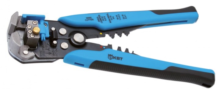

    С недавнего времени пользуюсь вот этим

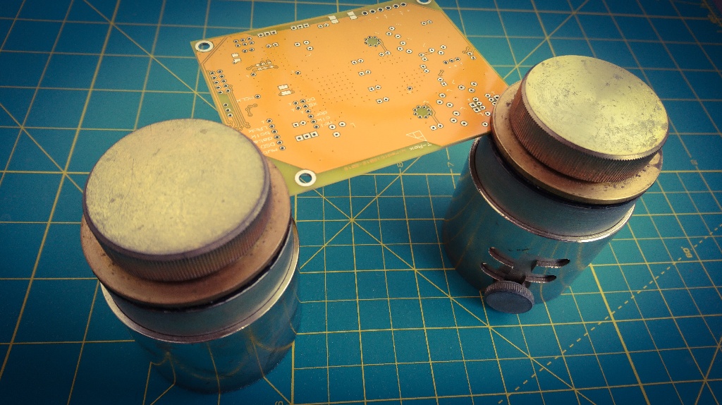

    Подсмотрел у Романова на фото, у него фирма. Мне пришлось заказьівать самопал. Очень удобная вещь, как при монтаже вьіводньіх компонентов, так и если надо что-то где-то на столе поддержать
    Что подсмотрел-то? Домкратики?
    Как качество снятия изоляции? Скребёт метал, не рвёт изоляцию?
    У меня есть два другого типа, попозже сделаю тесты
    никак не догадаюсь, а для чего они?
    ага, такая удобная вещь оказалась
    ---------- Сообщение добавлено 12:50 ---------- Предыдущее сообщение было 12:49 ----------
    как третья рука, зажимаешь и паяешь
    иногда кабель зажимаю если жесткий, чтоб не мешался при измерениях и т.д.

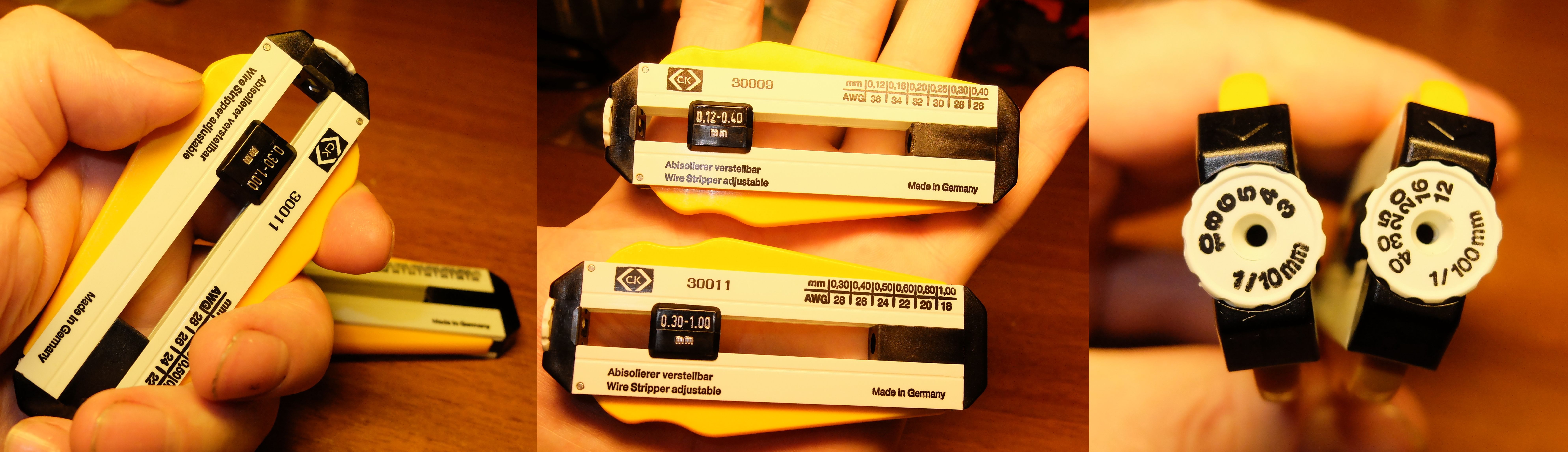

    Как качество снятия изоляции? Скребёт метал, не рвёт изоляцию?...
    Инструмент КВТ по качеству хороший, на работе пользуемся, а себе купил вот такие немецкие, качество ещё лучше , но они громоздкие,
    на монтажном столе и так места мало, они больше для электриков подходят, так что подарил электрику))) и купил себе прецизионные стрипперы
    той же фирмы - отличный инструмент, но не посчитайте за рекламу, потому как из минусов - дорогие, а для работы надо купить как минимум два!
    (производят три типа: от 0,12 до 0,40 мм; от 0,25 до 0,8 мм и от 0,30 до 1,0 мм, так же в антистатическои исполнении (чёрные, ещё дороже),
    а так же на фиксированный диаметр провода (красные) и для оптики (синие)) p.s. ну да, первое время надо научится поточнее определять диаметр,
    потому как часть проводков срезается в случае "выставил меньше, чем оказалось на деле..."
    Я для этого использую обычные стойки шестигранные 50-60 мм, единственно что на плате должны быть крепежные отверстия.
    До єтих "домкратиков" так же извращался

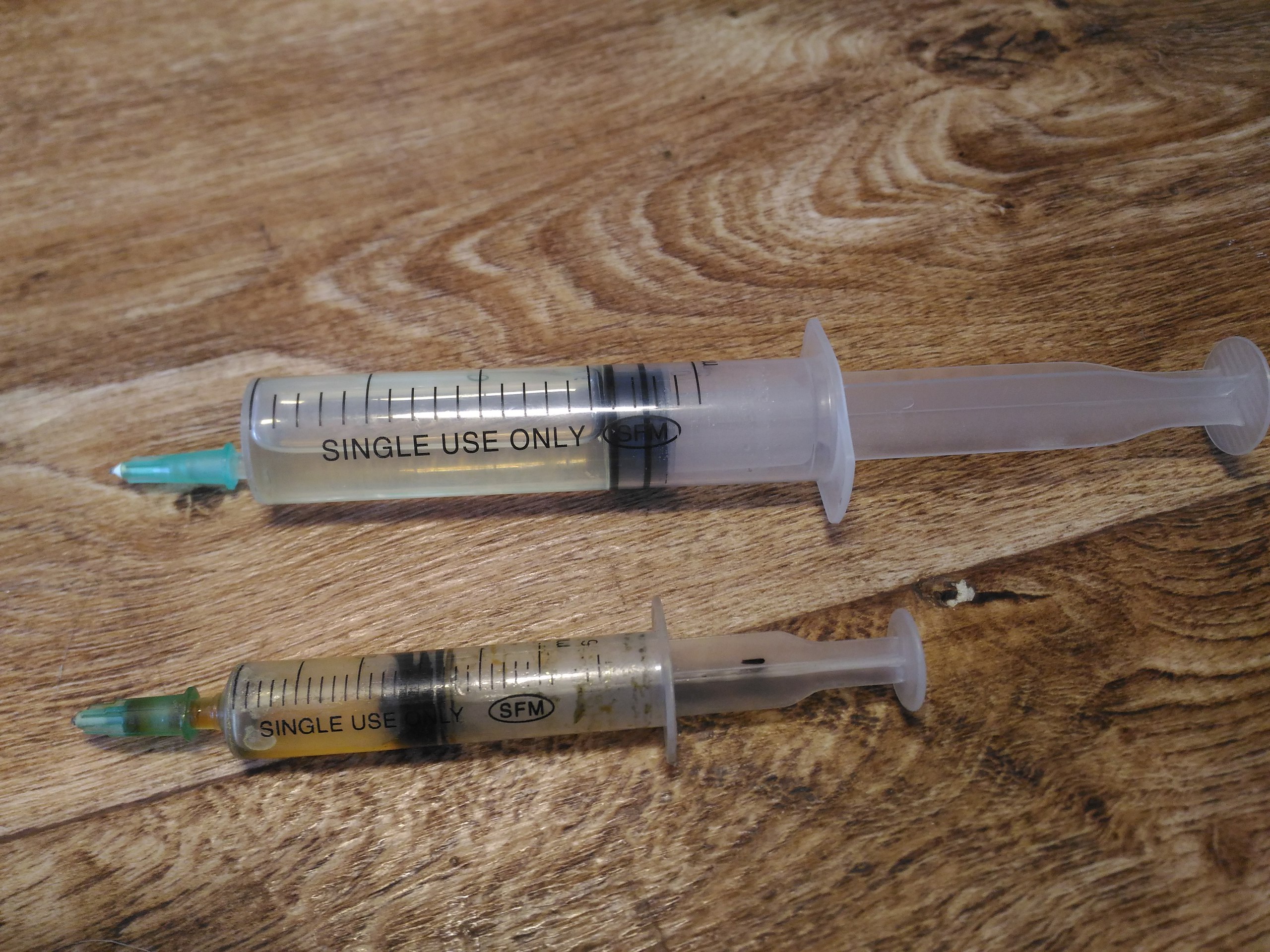

    Если взять обычную кисть и обстричь коротко щетину, получается удобный инструмент для смытия флюса с печатных плат (длинная щетина дольше смывает)
    Ещё нравится хранить спирт в тюбиках от перекиси водорода - удобно из них дозировать.
    Ещё эпоксидку храню в шприцах, очень точная дозировка получается.
    А полиэтиленовые баночки из под пресервов очень хорошо у меня прижились в качестве боксов для хранения радиоэлементов и тому подобного.
    Флюс в последнее время использую TT
    Ну и как видите, на столе линолеум - очень удобно и практично когда приходится часто на него ставить всякие тяжелые железяки - не скользит и не царапается.
