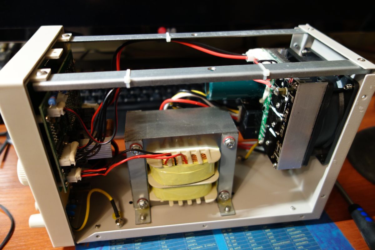

    не нашел чот темы с лабораторными БП выложу сюда
    Скрытый текст
    лабораторный БП https://ru.aliexpress.com/item/KORAD...65226628.html?
    ОЛДСКУЛЛ - трансформатор
    Есть на 60В с 5А, и 30В с 10А с огромными трансами
    Есть с 2 каналами.
    На самом деле и выбирал с трансом,
    На него как раз кулер ставил
    Очень тихо стал работать, несмотря даже на то, что не заколхозил авторегулировку от температуры

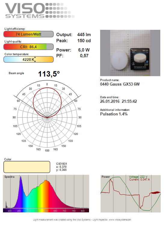

    Про лампы, есть такой баянистый сайтец http://lamptest.ru/results/?base_9=o...2=on&type_1=on

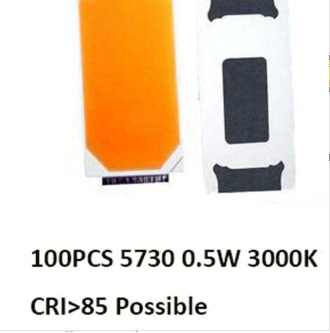

    Если его не нормируют - проходим мимо.
    Особенно нравится когда китайцы пишут - CRI может быть больше 85... Может быть, а может и не быть. Короче, замануха.

    Да китайцы что хошь занормируют: https://ru.aliexpress.com/item/5-CRI...924859007.html
    Но ведь эти CRI как ватты PMPO. Не поверю, пока Надёжин не затестирует.
