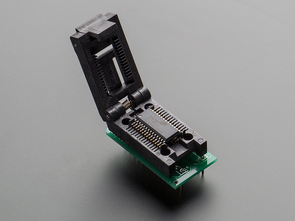

    Не знаете есть ли кроватки для soic 8, чтобы их можно было перетыкать?
    Хочу тестовый стенд сварганить, перепаивать их постоянно очень неудобно.
    Гуглите "SOIC8 ZIF"

    Спасибо
    Подобная должна быть очень удобная

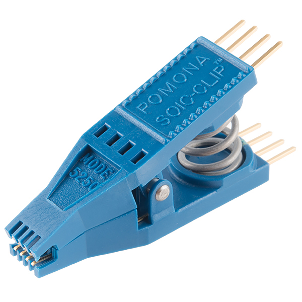

    а эта прищепка ещё удобней наверняка)

    Об этой прищепке немного узнал, её можно цеплять на запаянный ОУ, для детектирования неисправностей наверное пойдет

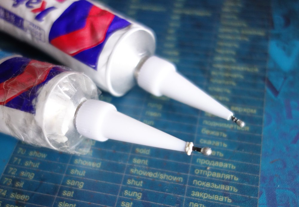

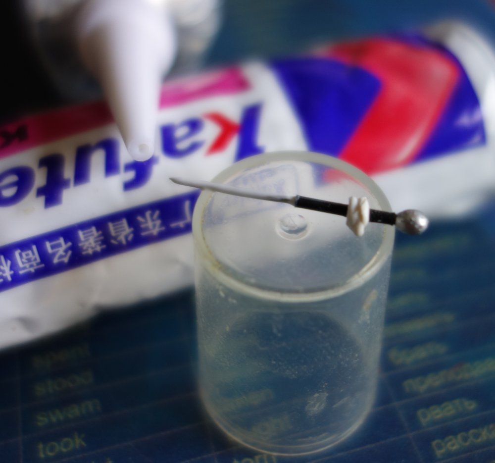

    *** швейные иголки ***
    С термоусадкой использую для закрытия отверстия силиконовых клеев для электроники из китая
