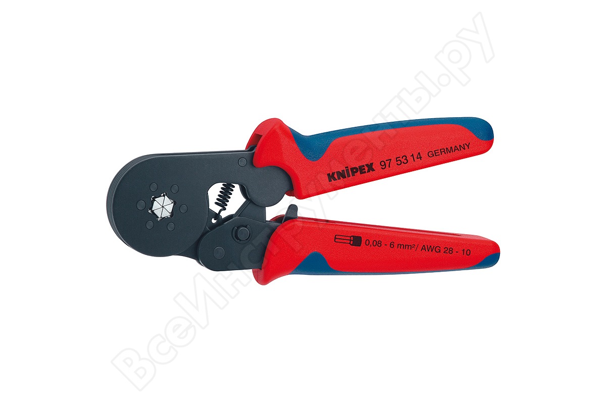

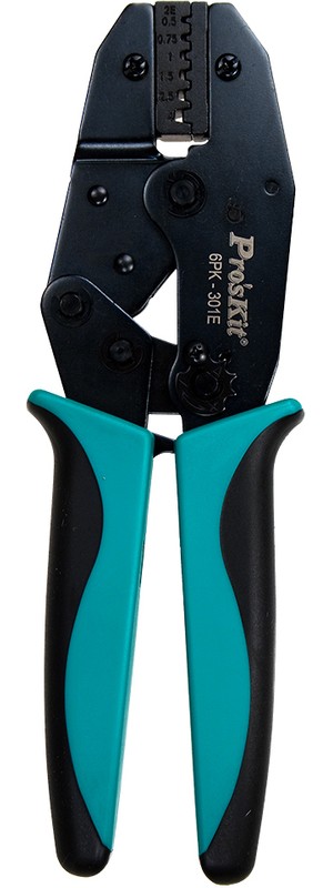

    Давно занимал вопрос - какой кримпер лучше: губки в виде гребёнки, с 4-мя секторами или с 6-ю ?
    Какой даёт более подходящую для вас форму сечения обжима, тот и лучше. Первые два - только симметричная форма (4 или 6 граней), третий может обжать, например, в форме трапеции.
    Для НШВИ лично я предпочитаю первый вариант. Хотя вторым наверное можно коаксиал обжимать.
    Второй тоже для НШВИ вроде, но шестигранно обжатый наконечник иногда может не влезть в пасть клеммника. Квадрат - трапеция лучше.
    Кстати, третий вариант бывает с кучей сменных плашек, можно и НШВИ, и фастоны, и вилки-колечки-лопаточки жать. Но гад тяжелый (мой Книпекс точно).
    Однозначно. Но лично я для НШВИ предпочёл квадратный профиль.
    Универсальный инструмент почти всегда хуже специализированного... ИМХО, всё-таки для НШВИ лучше "симметричную" обжималку, как на первых двух картинках.
    Один разок, после кримпер выбросить. Или руки выбросить, если кримпер окажется прочней.
    Слабые эти кримперы и не живучие(жмут за счет пружины, пружина имеет свойство растягиваться). Коаксиал жать только классическим - с матрицей точно в размер конкретного коннектора. Наилучший вариант для редкого, но разного юзанья - купить один матричный кримпер и к нему вагон матриц. Я закупался давно, тогда голых матриц в розничной продаже было не найти.
    WBR, Michael.
