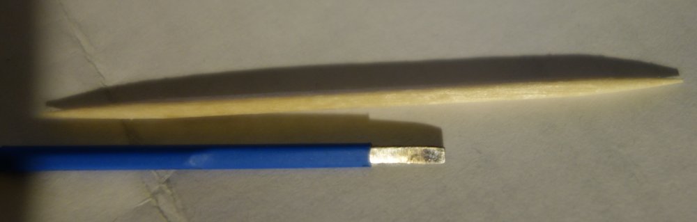

    Например офигенный инструмент, не тривиальный. Ну и расходники.
    Просто часто замечаю, некоторые процедуры можно было сделать намного проще, если бы знал как и чем.
    Это экономит время и развивает культуру производства
    Сделал палочки для манипуляций в труднодоступных местах, провода подвинуть или прижать, коннектор подцепить.
    Палочки из использованных тонких кисточек, а там где был наконечник, обточил под отвёртку.
    Также пойдут палочки из китайской кухни

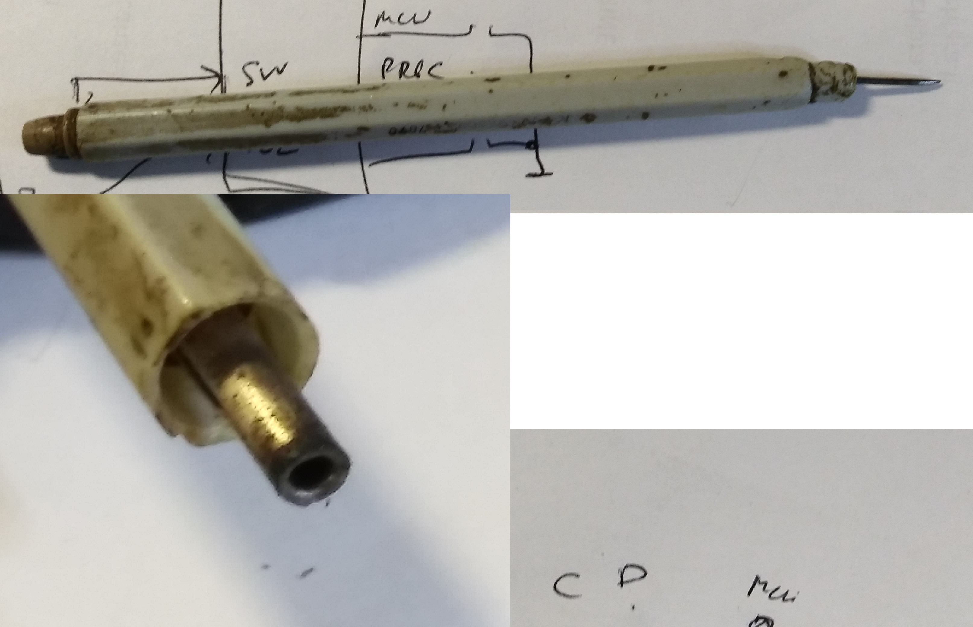

    Вот, кстати, инструментик, который я сделал более 30-ти лет назад:
    Корпус от кохиноровского (можно конечно и любой дргуой) фломастера, в него капнуто немного эпоксидки и вставлен кусок стальной проволоки, который с одной стороны заточен под иглу, с другой - припаяно гнездо от разъема.
    Получается очень удобный и универсальный интсрумент:
    - крепкая иголка, которой можно что-то процарапать
    - в гнездо можно вставить щуп от мультиметра (не всегда есть такой щуп с острой иголкой), это иногда полезно, когда одна из измеряемых точек окислившаяся (или можно проткнуть лак на плате, или изоляцию провода). Потому гнездо надо подобрать такое, чтобы в него шуп вставлялся.

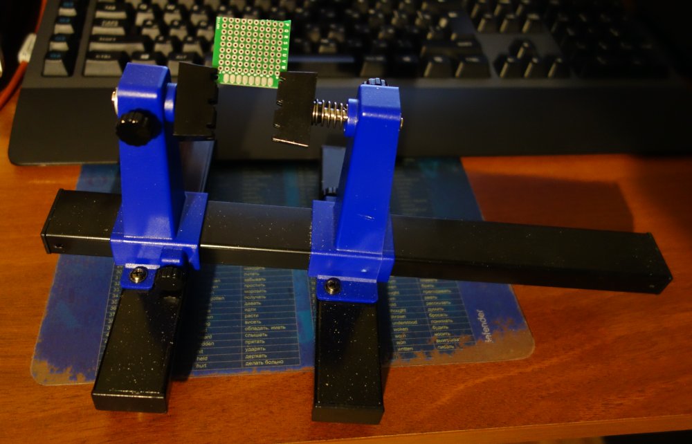

    Вспомнилось о "третьей руке". Обычные на крокодилах что-то не зашли, из за статичности, в зафиксированном положении не повернёшь особо.
    А вот эта синяя понравилась. Она для средних деталей, плата ноосферы а8 влезает, для мелких 1 на 1 см не пойдёт. С такой деталь можно спокойно поворачивать вокруг оси. Мне удобно оказалось.

    Хорошо разъёмы вставлять в технике с очень плотной компановкой, куда палец не пролезет. Провода двигать, подгинать. Дерево оно мягкое меньше вероятность что-нибудь повредить. Чувствительность прижатия больше чем просто пальцем.
    Если чувствую что прочности не хватит, то пользуюсь отвёрткой мелкой (плоской), но с длинной ножкой. Ножка гладкая, навряд ли что-то поцарапает. Пользуюсь ей редко, и только в этом качестве ибо винтов и шурупов с такой головкой нет)

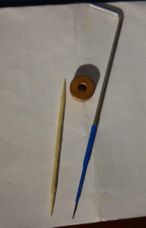

    Есть что-то похожее)
    Было дело нужно было залезть в разъем и отжать клемму из него 5 лет назад. Простые зубочистки либо не проходили, либо ломались. Пришлось на станке выточить спец инструмент. Под заготовку был принесён в жертву шестигранный ключ, метал у него оказался стойким к изгибаниям. До сих пор пользуюсь во всяких мелких работах куда нужно подлезть
