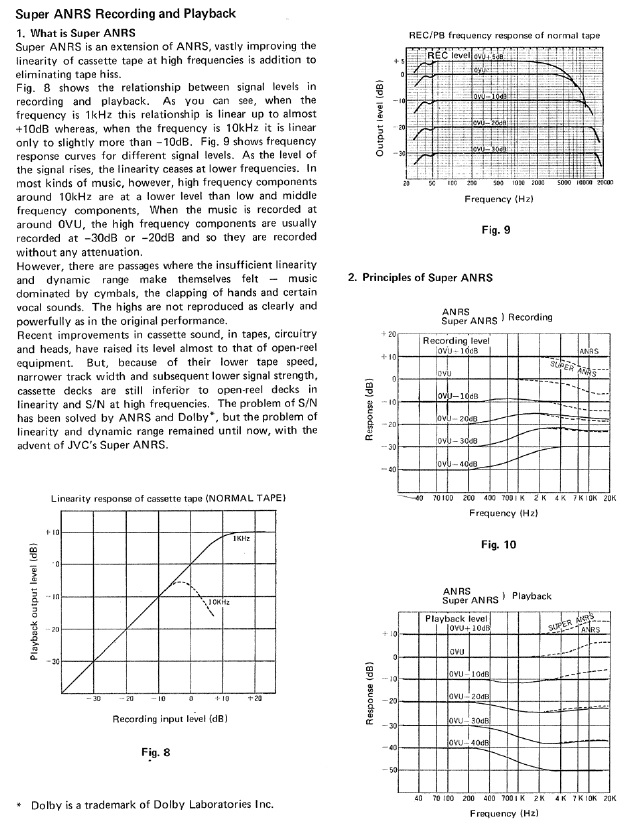

    антинасыщением на ВЧ и понижением уровня сигнала в "боковой ветви"
    А случаем этого нет в SuperANRS? Там есть снижение подъёма ВЧ на высоких уровнях. В остальном полная совместимость с Dolby B.
    Я поигрался с этой SuperANRS. Мне она понравилась в общем.
    И ещё не понятно, почему в ней нет фильтра MPX при записи? АЧХ не снимал. Может там нет ничего выше 18кГц?
    Сложнее. Сейчас уже не помню, но когда я делал этот вариант, учитывался опыт всего, что применялось.

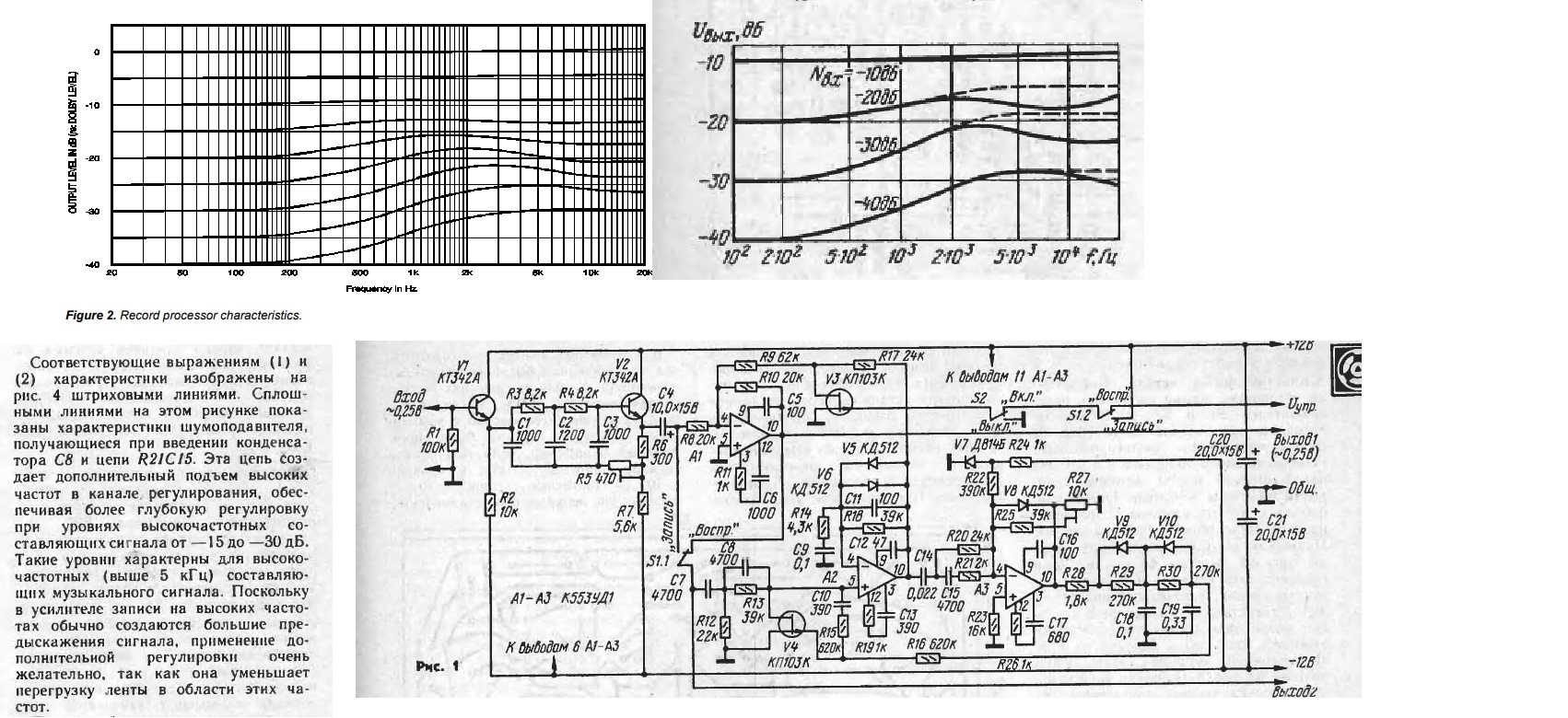

    Как я понял в долби б есть антинасыщение, в статье лексиных и на графике ачх видно спад на вч
    superanrc это долби ц совместимая потому и там antisat
    Точно не так. Простая ANRS имеет полную совместимость с Dolby B.
    А вот SuperANRS просто имеет спад на ВЧ на больших уровнях для снижения насыщения ленты на этих частотах. Подавление шумов у неё те же самые 10дБ.
    Так что к Dolby C она не имеет никакого отношения. И сделана НАМНОГО раньше её.

    По умолчанию Re: DOLBY B ищу схему.
    пардон ,значит какую то дезу прочитал
    Я тоже раньше так же думал.
    Вот картинка

    так есть антисат в б??или нет?Лексины вроде ничего нового не внесли.емкости в оригинале есть.в инете гуляют ачх без антисат.а график внизу с сайта долби лаб
    Нет, конечно.
    Посмотрите, у Лексиных по уровню -10дБ (и выше, я думаю аналогично) АЧХ линейна. А должен быть спад АЧХ на ВЧ при записи и подъём при воспроизведении. Сравните с SuperANRS. Картинку выше изучили и сравнили с Б?

    ааа просто я запамятовал что антисат с 0 превращает в -10 и прочее.ввели в заблуждение графики.там мягкое антисат
