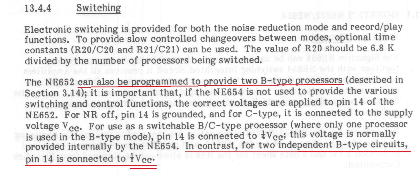

    Осталось понять что за нюанс в конце абзаца. И почему отличается от режима С.

    Резюмирую по TEA0652/NE652N.
    При однополярном питании Vcc напряжение на 14-й ноге:
    1. GND - DOLBY-OFF
    2. 1/4Vcc - DOLBY-B mono
    3. 1/2Vcc - DOLBY-B stereo
    4. Vcc - DOLBY-C mono
    По своим параметрам LM1131(A,B,C) всё же превосходит 652-ю, как я понимаю.

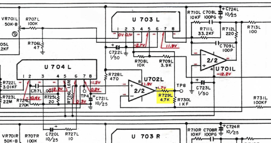

    Не совсем в тему, но ветки про dbx закрыты. Для чего в схеме dbx 224x установлен резистор R729?

    Скорее всего, чтобы не спалить вход 3 у vca.
    ---------- Сообщение добавлено 17:21 ---------- Предыдущее сообщение было 17:14 ----------
    В других аппаратах нет такого буферного ОУ с выхода RMS.

    В datasheet этого нет, но я считал, что управляющие входы VCA терпят полный диапазон питания. Тем более, в блоках dbx 166, 274, 286 никаких резисторов на выходе ОУ нет, он напрямую подключен к VCA.
    Делаю компандер dbx на THAT4301, возникает вопрос, как регулировать опорный уровень. Если RMS подключить напрямую к VCA, то единственный вариант - регулировать по второму входу VCA, как сделано в Teac X-2000R. Но в цепях управляющих входов VCA не советуют включать резисторы больше 20 Ом (в Teac - 22 Ома), иначе ухудшается коэффициент гармоник. А с такими малыми номиналами получается слишком маленький диапазон регулировки с приемлемым током через подстроечники. С другой стороны, к 4301 это ограничение может и не относиться, в ней входной каскад VCA на P-JFET (но непонятно про управляющие входы). Если поставить ОУ между RMS и VCA, тогда вопрос регулировки упрощается, но ОУ ставить тоже не хочется, это лишний шум. Можно еще поставить подстроечник в цепи входа детектора RMS (как в Teac X-1000R), но он не вписывается в схему, а лишний буфер на ОУ тоже ставить не хочется.

    Я делал с ОУ между RMS и VCA, как в DBX224. Тем более, что в THAT4301 есть три внутренних ОУ, два из которых свободны. Вот только THAT4301 сняли с производства, и у надёжных поставщиков их не осталось. Вариант на THAT4305 не хуже, только без ОУ.

    Да, я видел фотографию Ваших плат. А зачем Вы ставили резистор 4.7 кОм на выходе этого ОУ?

    Скорее всего это токоограничительный резистор. В VCA uPC1252 (как и THAT2180/2181)на входах биполяры. В VCA THAT4301 управляющие входы BiFET. И этот резистор там не нужен.

    Судя по внутренней схемотехнике, управляющие входы uPC1252 допускают напряжение в пределах питания. К тому же, в схемах dbx 166, 274, 286 резистора между выходом ОУ и входом uPC1252 нет. Очень любопытно, зачем все-таки его поставили в 224.

    Да, в Design Notes от THAT есть много схем, где между RMS и VCA установлен ОУ, и никаких резисторов на его выходе нет. Как мне кажется, ОУ между RMS и VCA в компандере dbx будет лишним. Опорный уровень можно регулировать по второму входу VCA. Там есть определенные проблемы с диапазоном регулировки, но для магнитофона требуется лишь подстройка, широкого диапазона не надо.
    Какой уровень Вы принимали за опорный (когда коэффициент передачи на 1 кГц равен 0 дБ)? Хочется сделать опорный уровень 775 мВ, при этом входной цепочкой VCA и цепочкой в ОС выходного ОУ можно задать любой входной/выходной ток VCA. Возникает извечная дилемма шум/искажения, никак не могу определиться.
    Вижу, на Вашей плате на внешнем ОУ собран выходной буфер (повторитель) и входной ФВЧ. Для чего Вы поставили фильтр, в декодере ведь на входе ФВЧ быть не должно?
    Я думаю обойтись вообще без внешних ОУ. Выходной буфер не нужен, а для входного буфера (или фильтра кодера) освобождается внутренний ОУ, если не ставить его между RMS и VCA.
    Да, так и есть.
    Этот резистор увеличивает групповую задержку сигнала (примерно в 2 раза). Возможно это сделано для согласования работы всей схемы.
    Это как?
    Речь вот про этот резистор:

    На модели задержка увеличивается примерно в 2 раза при инверсном включении ОУ, R760R/L. Для R729R/L, где ОУ в прямом включении, разницы практически нет. Надо Сергея попросить, чтоб он на это дело свет пролил.
    ---------- Сообщение добавлено 14:53 ---------- Предыдущее сообщение было 14:46 ----------
    Здесь в статье есть про резистор, который находится в петле ОС.
    https://kit-e.ru/circuit/praktichesk...tnoj-nagruzki/
    "Обратите внимание: на рис. 6б видно, что резистор RX не ухудшает точность по постоянному току, так как он находится внутри петли обратной связи. Однако сопротивление RX должно оставаться достаточно малым, чтобы избежать чрезмерного уменьшения размаха выходного сигнала и ухудшения скорости нарастания."
    А в 224-м сопротивление выбрано очень большим.
