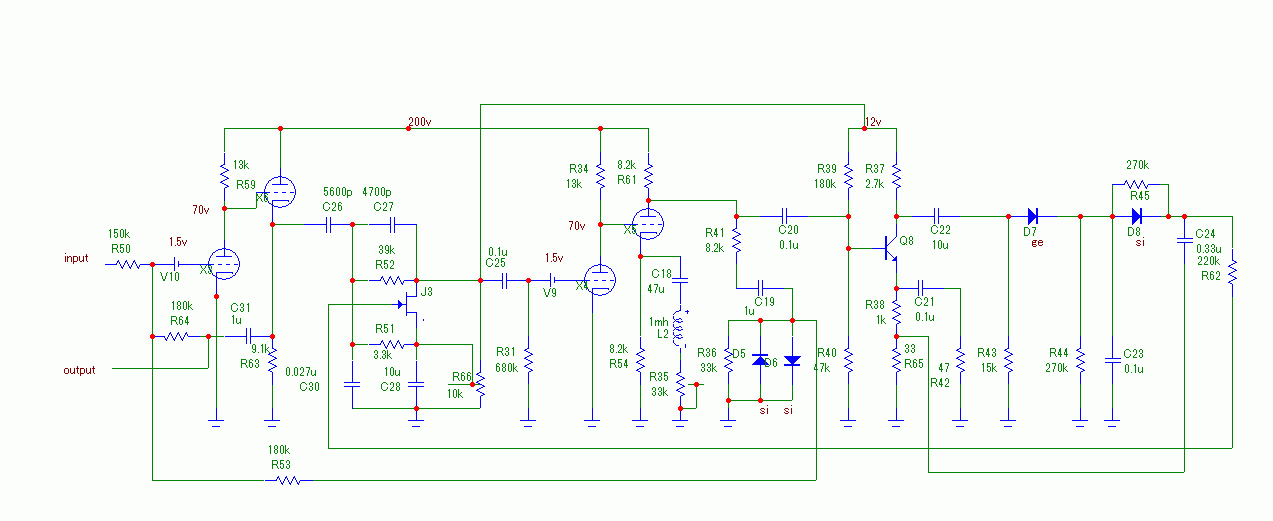

    Цитата Сообщение от intell Посмотреть сообщение
    это мой декодер, лампизированный. триоды все 6н6п, полевик КП303 (букву не помню), настройку можно посмотреть в сервис мануале на накамичи три трейсер
    Вложение 371451
    Что за элементы v10 v9 только не говорите что у вас там элементы питания
    я делал только так. думаю что вполне реально и на полевиках, но зачем?
    а полностью на лампах?

    По умолчанию Re: DOLBY B ищу схему.
    ---------- Сообщение добавлено 16:11 ---------- Предыдущее сообщение было 12:30 ----------
    да, это батарейки - таблетки AG13, такой способ смещения использую у себя и в корректоре, и в ув, и везде.
    смысла нет, в кодере при записи фабричных лент в управляемом фильтре был полевик, и канал управления полевиком был на транзисторе.

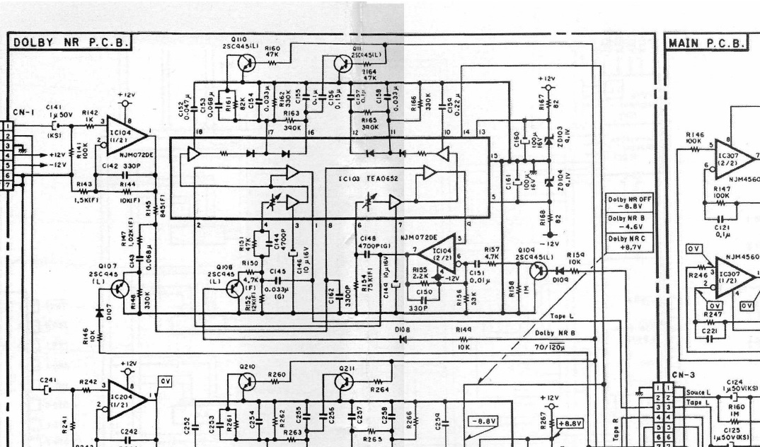

    Вот возник вопрос к гуру: что коммутирует 14-я нога у TEA0652? По даташиту это коммутация OFF/B/C, но не понятно что там конкретно может в ней переключаться, если всё делается внешними ключами.

  18. #617
    06.04.2010
    Moscow
    5,559
    Вывод 4?
    Да, только 4-я нога это у TEA0654, она же 14-я у TEA0652-й.
    Кусок схемы от Nakamichi CR-5.

    06.03.2006
    1,374
    судя по схеме при напруге на этой ноге -8,8V отрубает шумодав (Dolby NR OFF), при +8,7V включает режим Dolby C, а при -4,6V Dolby B
    В немецкой версии пдфки вывод обозначен как "B/C/Aus"
    Как-то так

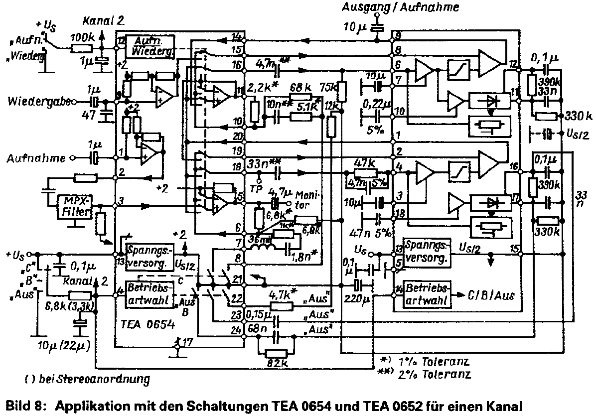

    5,559
    Это очевидно, я про что там ВНУТРИ переключается в В и С режимах. Про OFF примерно понятно, блокируется SIDE CHAIN в обоих каналах.
    А...а, понял, в режиме В блокируется SIDE CHAIN лишь в одной половинке (канале).
    Я думал там 2 полностью независимых канала.
    ---------- Сообщение добавлено 22:11 ---------- Предыдущее сообщение было 21:59 ----------
    Тогда если её использовать в стерео режиме как В, то нужно переключать OFF/C.
    ---------- Сообщение добавлено 29.10.2020 в 12:37 ---------- Предыдущее сообщение было 28.10.2020 в 22:11 ----------
    А вот и подтверждение домыслов случайно нашлось:
    И это благодаря DENON DR-M22, и внимательному прочтению схемы.
  21. #620
    Завсегдатай Аватар для Leoniv
    20.04.2016
    Minsk
    21
    5,588
    А так можно? Не вдавался в подробности структуры TEA0652, но в общем случае каскад низкого уровня Dolby С отличается от каскада высокого уровня (который похож на Dolby B) уменьшенным на 18 дБ порогом срабатывания и порогом ограничителя выбросов.
