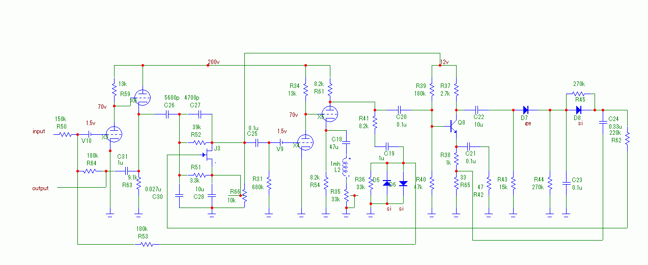

    По умолчанию Re: DOLBY B ищу схему.
    это мой декодер, лампизированный. триоды все 6н6п, полевик КП303 (букву не помню), настройку можно посмотреть в сервис мануале на накамичи три трейсер
Название:	tubed dolby b.gif
    http://vk.com/anton_kolbaskin
  20. #599
    01.01.2011
    790
    Интересно .
    Целиком на полевиках реально ?)
    nakamichi 700II\600II\500
  21. #600
    я делал только так. думаю что вполне реально и на полевиках, но зачем?
