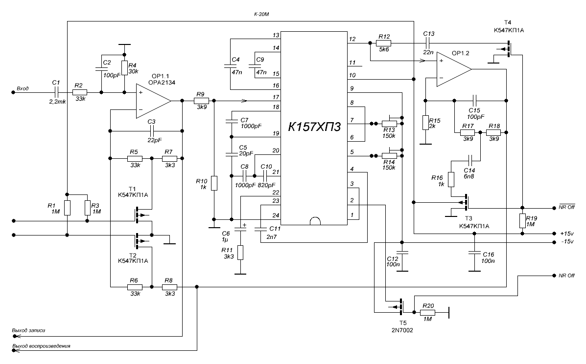

    Я понимаю, что это может быть смешно, но модернизированный К-20 чем плох ?
    Эффективность та же, что и у Долби Цэ, вопрос совместимости сегодня мало кого волнует. Работает - обалденно, настраивается элементарно, в режиме обхода разницы не слышу.
Название:	шумодав полный.GIF
    Делал я разные извращения на 157ХП3, в том числе и похожую. Формальная эффективность, кстати, может быть очень большой, больше 24 дБ, но резкие звуки, типа игры на металлофоне или плоских колоколах, отрабатывает сильно хуже, чем мой вариант, особенно с лентой. Это не из-за того, что 157ХП3 или схемотехника вокруг нее хороша или плоха, а из-за самого принципа работы .
