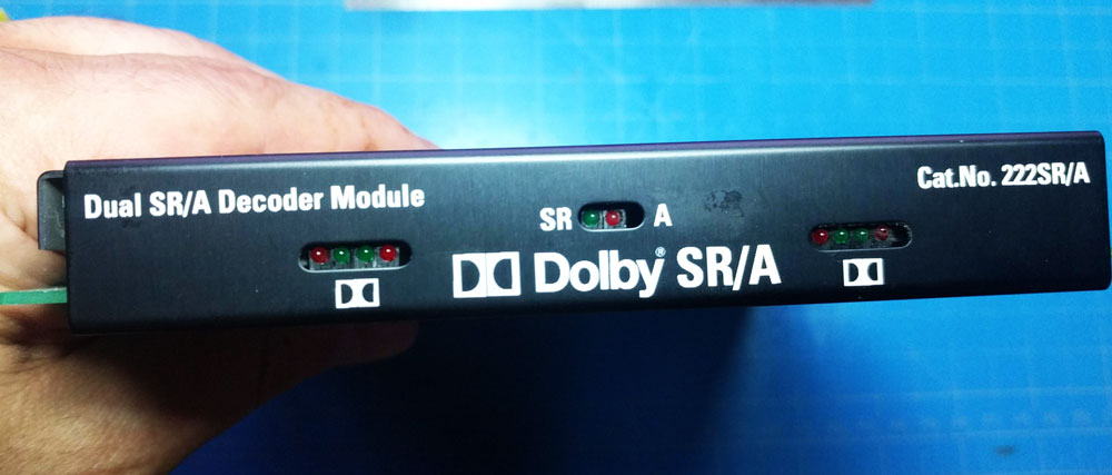

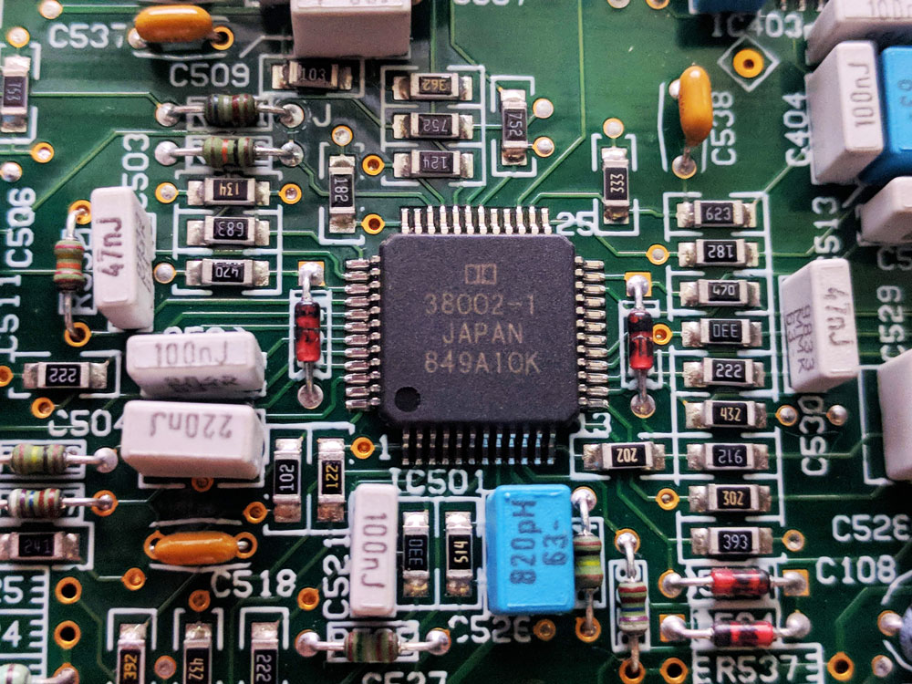

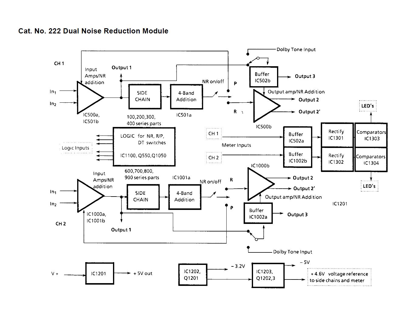

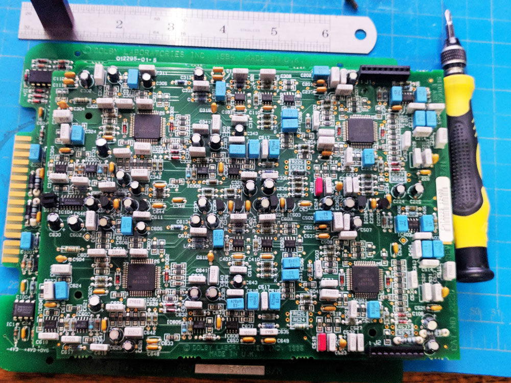

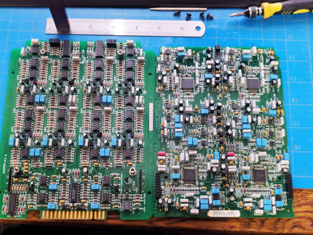

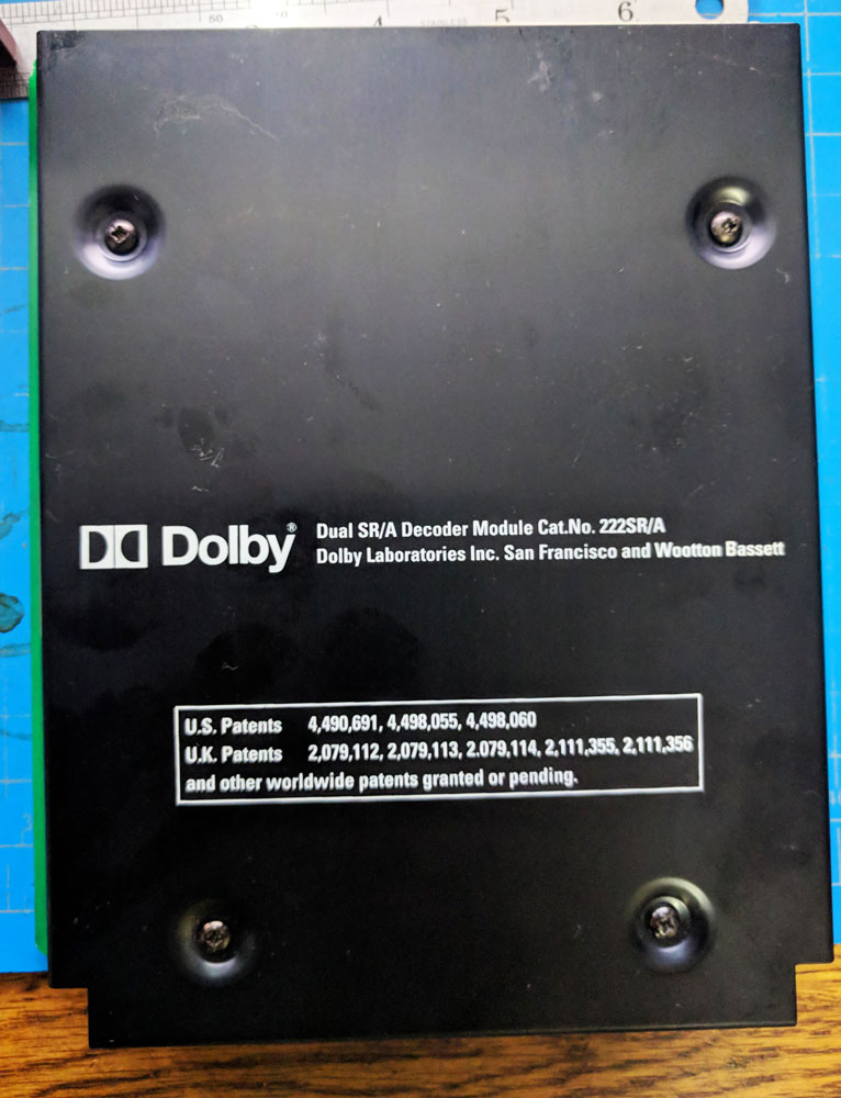

    Оказывается долби чипы для SR делала. Явно Сони, и очень похоже на 1417 или около, только планар.попытался сравнить - весьма похоже. последняя картинка - потроха кастомного чипа.
    Это киношный декодер но такой же. только с чипами, две платки в сендвиче. Разведено аккуратненько - вроде кондёрчики торчат на обеих, но в стопке аккуратно заходят в пустоты друг друга, как зубки акульи.
    В одну карточку Cat. 222 SR/A влезают два канала.

    Будете кассеты с SR писать?
  11. #510
    Старый знакомый Аватар для chapai
    25.04.2012
    San Francisco, CA
    559
    По умолчанию Re: DOLBY B ищу схему.
    это декодер для киностойки. в 363 не лезет. Так просто купил, для интересу поглядеть внутри.

    кодер из декодера думаю сделать нетрудно
  13. #512
    25.04.2012
    San Francisco, CA
    559
    Скорей всего. Но это имело бы смысл если б микросхема была точно 1417. А похоже что близко, но не совсем некоторые ноги не те. Можно попробовать сравнивать дотошно.
    Зато сложность железки уменьшается значимо. Хотя они пишут - мол хотите качество и диапазон чуть получше - берите рассыпушную.
    При том что даже здесь - одна плата на smd (и то, не целиком) а вторая на трухолах. Хотя казалось бы - сделай обе мелкими. Вторая плата это буферы и фильтры на операх и индикации/управления.
