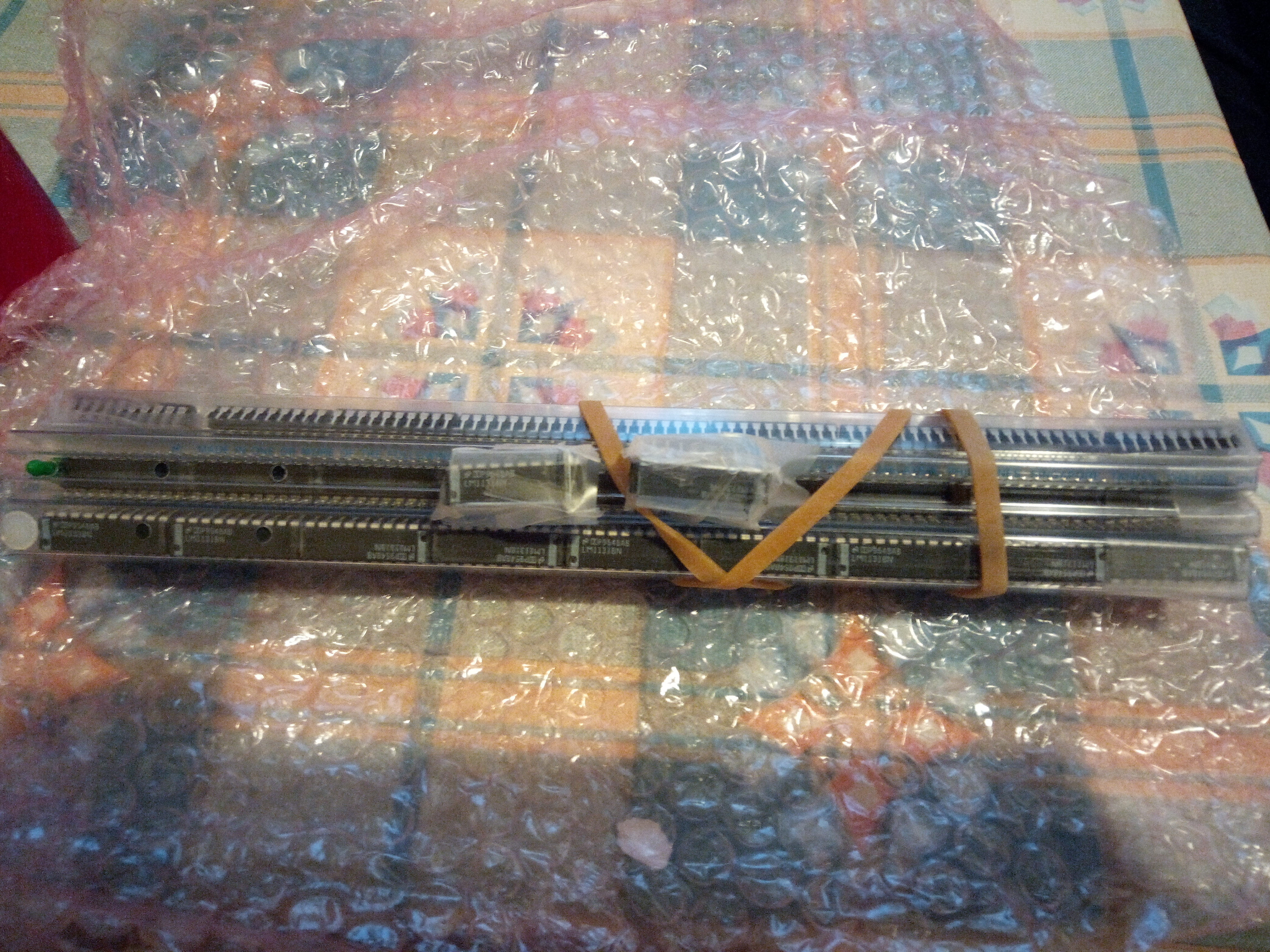

    Завсегдатай Аватар для sia_2
    18.07.2005
    4,009
    По умолчанию Пришло
    47 шт. в наличии.
