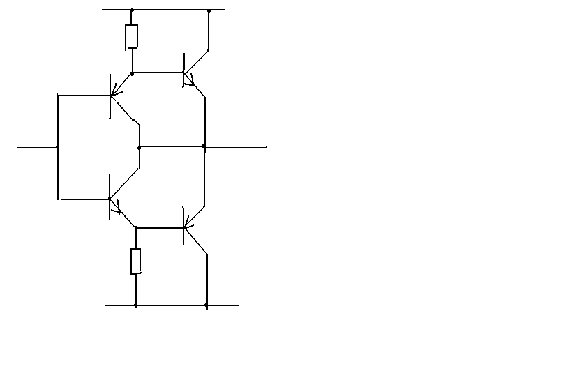

    Доброе время суток.
    Подскажите схему аналога Buf634 на дискретной комплектухе.
    Я вроде понимаю что это должен быть параллельный повторитель, но сам посчитать не могу.
    Просто Buf634 как-то дороговат.

    открой схему алмазного буфера .просто открой схему и сравни
    С уважением Максим.

    Васильев, не тупи, сам открой патент Линдси 1956 года. Когда поймешь, откуда берутся искажения в такой схеме и каковы способы их минимизации. - тогда и поговорим. Наберут с улицы по обьявлению, тьфу, развелось форумных канструхтаров .
    Ну открой и что? Что дальше?Куда там коллектора заведены?
    С уважением Максим.

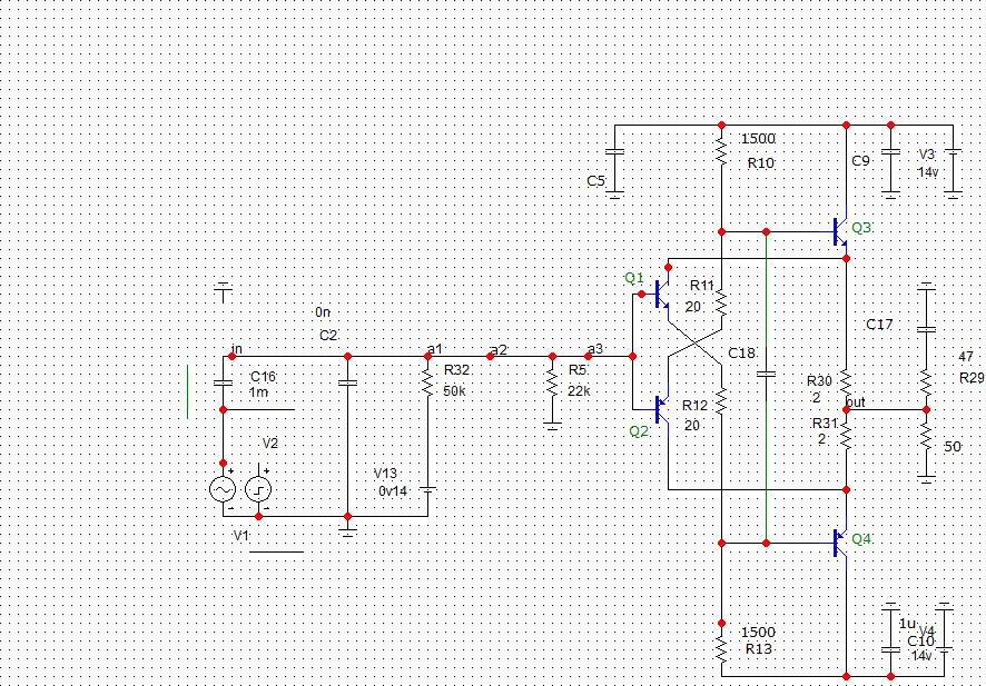

    как тут ток покоя стабилизировать при токе покоя оконечных транзисторов 100ма?И каков максимальный сигнал
    С уважением Максим.

    Каких прокладок, у вас что- критические дни, транзисторы второй пары в ТО-220 ISO, 30 Ватт. Цифры по искажениям будут или как?
    Задолбал. Если чесно то мне пофиг твои измышления.Про неполную раскачку что скажешь

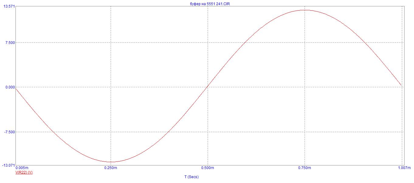

    04.04.2007
    10,762
    По умолчанию Re: Схема дискретного эквивалента Buf634.
    Давай в игнор ввиду полного непонимания сути.
    Тоже игнорщик нашелся. Вот обычный буфер ,схожий с диамант буфером ,но токма без источников тока.
    Добавлен лишь конденсатор большой емкости для полного использования напряжения питания. Без него максимальная амплитуда меньше .
Название:	буфер на 5551 241hfcrfxrf.JPG
ID:	364221   Нажмите на изображение для увеличения.
Название:	буфер на 5551 241.JPG
    С уважением Максим.
