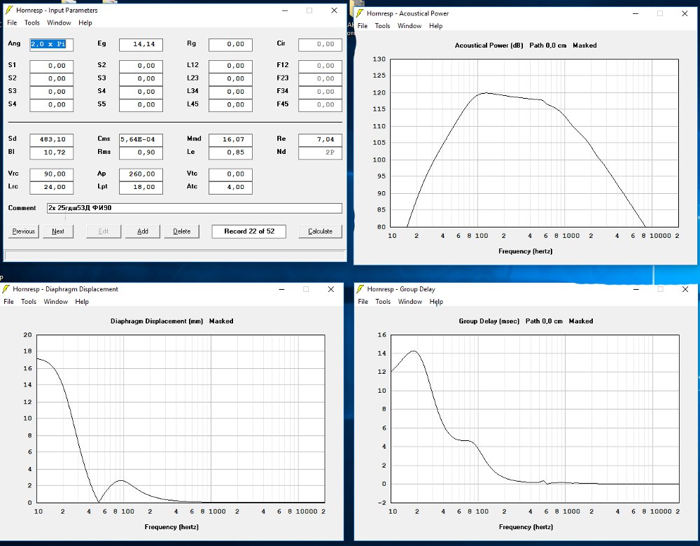

    Есть 4 динамика 25ГДШ53Д - лет пять кочевали по простеньким проектам, потом ещё пять Лежали на полке.
    . И есть ощущение что настал их черед.
    Хочу сделать пару ФИ литров по 90 чтобы класть в машину - работать будет на маленьких открытых площадках.
    По низу хочется 60-70гц по -3дБ - чтобы и барабан было слышно, но без фанатизма
    В каждый ящик по два динамика, динамики практически во всю ширину морды
    Внутренний размер колонки примерно 30х27х105см
    Порт 30х9см (270см2) длина 18см

    Музыка в основном попса. Фанеру купил 12мм и теперь сомневаюсь не хлипковата ли?

    Покрутил хорнресп и решил простое усложнить
    Слегка уменьшил объем до 84л, увеличил порт до 400см2 - добавилось +4дБ на 120гц
    Чтобы подтянуть нижнюю сере
    дину добавил вперёд буртик 5см по периметру, т.е. прямой рупорок - получил практически полку 124дБ от 100 до 500гц

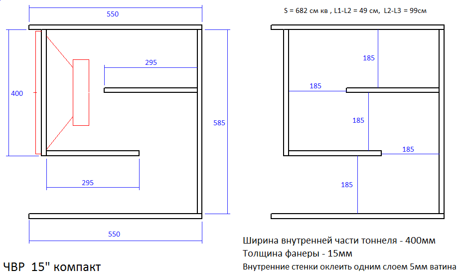

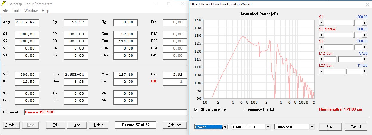

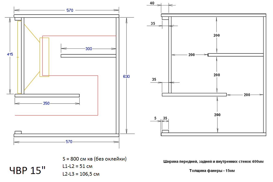

    итак покрутил ЧВР - если брать про-компакт
Название:	ЧВР 15 компакт Иволга 15С.jpg

    а это если полный ЧВР-про
Название:	ЧВР 15 Иволга 15С.jpg

    Earendel Speakers Аватар для KoenCCXR
    15.10.2010
    28
    1,748
    По умолчанию Re: 25гдш52д в ФИ90л - простые колонки на улицу
    И есть ли смысл выдернуть из этой иволги слабый магнит и вместо него вклеить 5-8 неодимовых таблеток аналогичной толщины?
    Потом сделать новую МС, под диаметр катушки не меньше 3", лучше 4". Новую катушку, лучше плоский на ребро, или хотя-бы двухстороннюю. новый подвес (жесткий и тканевый). Потом, когда рама отвалится под весом новой МС, поставить новую раму. Или просто купить нормальный ПРО-саб. Но нет, это же не наш метод.
    Аватар для lazycat
    02.12.2005
    Тамбов
    2,456
    KoenCCXR, наш - наш...
    Уже решено положить эту голову на полку - может когда то и для неё найдётся задача
    А сюда будет мидбас на EVM K123А20 в ФИ или ЧВР
